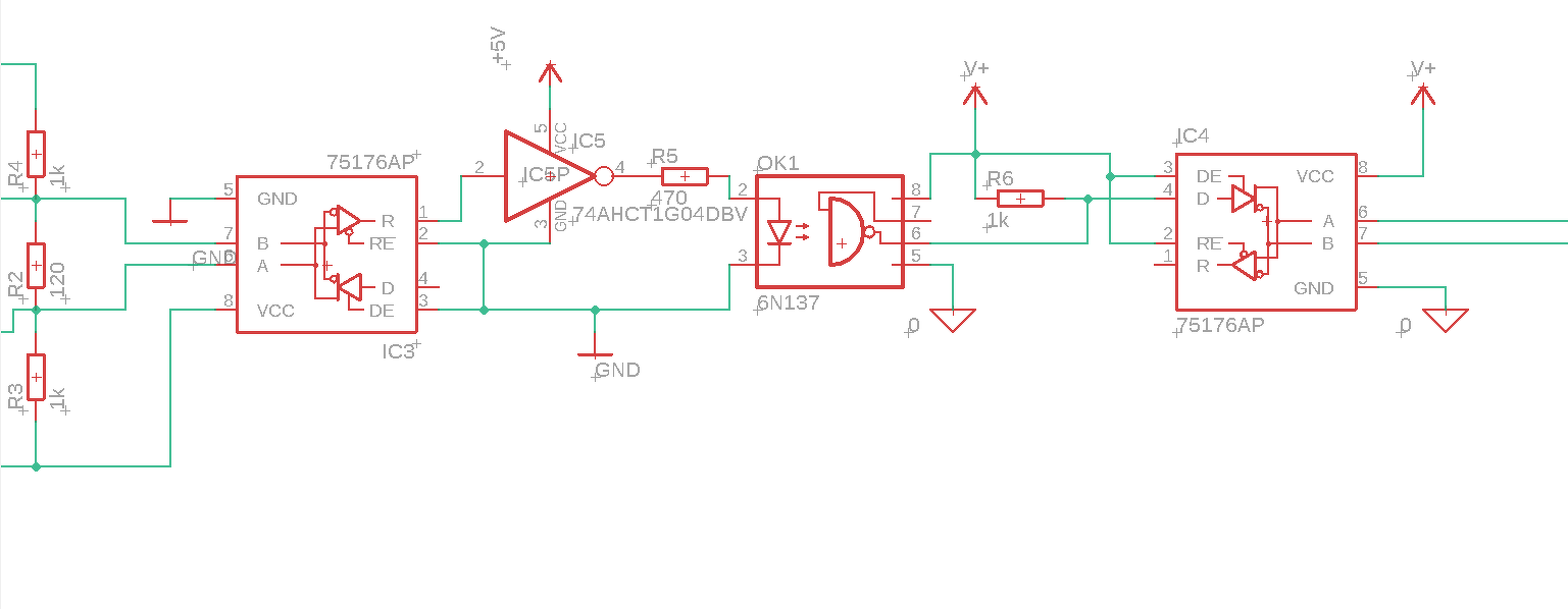

RS485 vonal leválasztásához készítettem egy kapcsolást. Az optocsatoló invertál ezért került elé egy 74AHCT1G14 IC.
Az inverter kimenetével meghajtható az opto ilyen módon? Az áram értékek megfelelőek mind akét IC-nek, de nem vagyok biztos abban, hogy az inverter milyen kimenettel rendelkezik.
(#) pipi válasza Tardief hozzászólására (») Aug 30, 2019 / 1
A 14-es kimeneti terhelhetőségét megtalálod az adatlapban.
Csak úgy felvetődik bennem minek a 14-es? Az optót kötheted a kimenet és a föld közé, vagy a kimenet és a táp közé
(#) Tardief válasza pipi hozzászólására (») Aug 30, 2019 /
Eszembe se jutott, hogy az IC-ből nem csak kifele folyhat az áram.
Valóban felesleges az inverter.

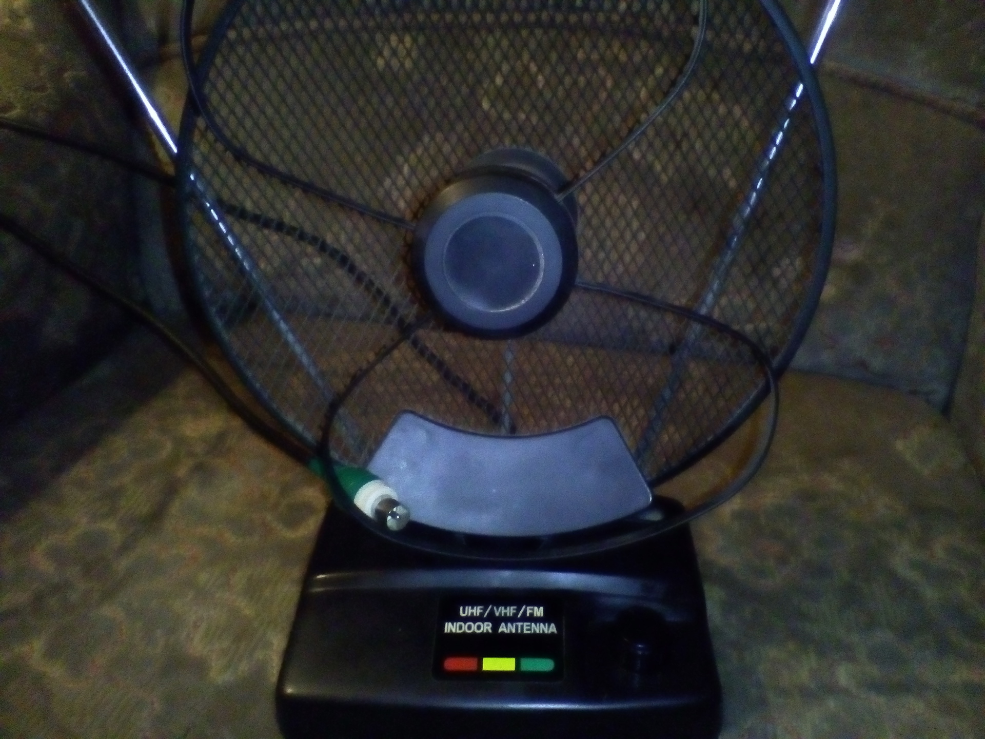

Üdv.Valakinek nincs meg véletlenül ehhez a szobaantennához a helyes kábelezés?Lehet elkötöttem valamit.Ingyenes tv vételéhez.
