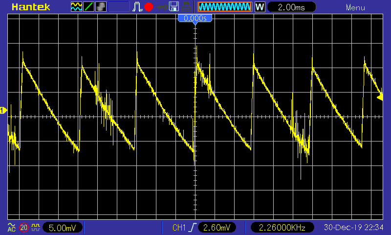

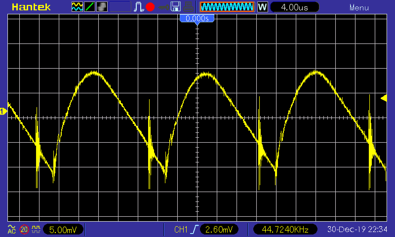

(#) kendre256 válasza (Felhasználó 1947) hozzászólására (») Dec 30, 2019 /
A hozzászólásod bogarat tett a fülembe, megszkópoltam egy stabilizált tápot. (Most éppen két rádiót kellene táplálnom, amelyek duplex rádióként lesznek összekötve, lehetőleg azonos tápról, és emiatt minden zavar probléma lehet..).
Rosszabbra számítottam, mert nekem sincsenek illúzióim a "kici occo kínai" dugasztápokkal kapcsolatban. Egy 12V-os 1A-es táp kimenetén 10W-os izzós terhelés mellett kb. 30 mV "brumm" van, az üresjárási feszültsége pedig 0,2V-ot esett. Terheletlenül a frekvenciája 2-3 kHz volt, terhelve felment 40-50 kHz-re.
