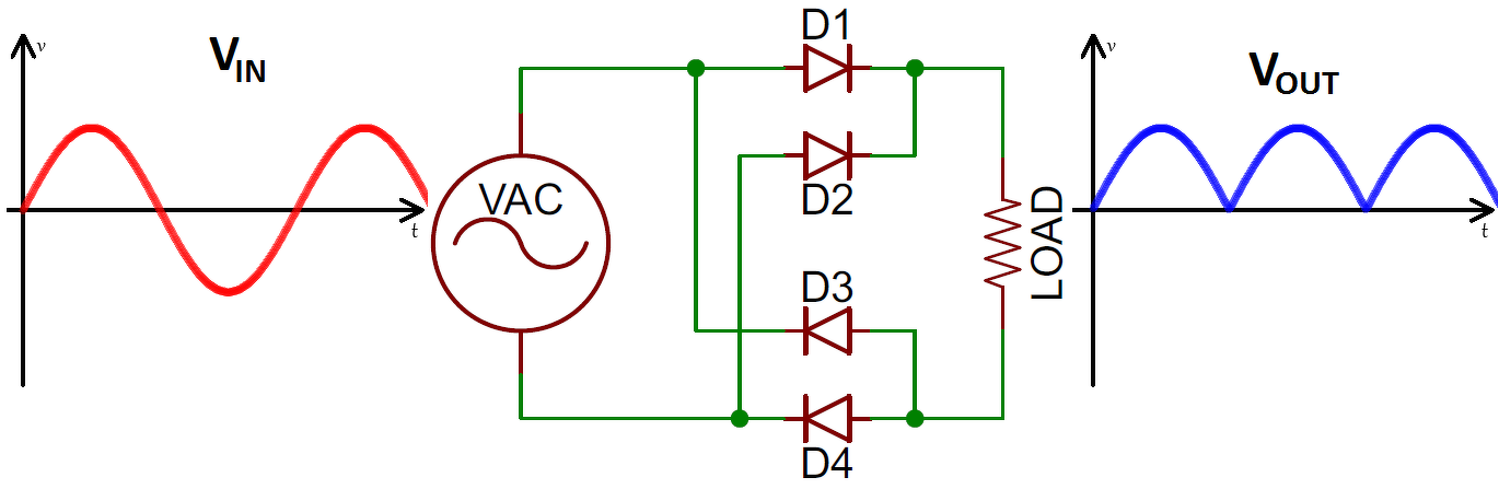

Hello. Ha egy 24Vos trafót egyeirányítók, hány V egyenáram lesz a kimeneten?
(#) Bakman válasza jdani hozzászólására (») Dec 21, 2019 /
Ha a kimeneten van kondenzátor de terhelés nincs, akkor kb. 32.5 V.
24 * 1.41 - 1
24 VAC csúcsértékét megkapod, ha 1.41 -gyel megszorzod (négyzetgyök 2), erre a feszültségre töltődik fel a kondenzátor. A -1 a diódákon eső feszültség. A kondenzátor és terhelés mértékétől függően a kimenet hullámzik, számoló itt: Feszültség hullámzás.
A tölőelektronikának, nagy valószínűséggel, stabil DC kell. Ha nem használsz kondenzátort, akkor 24 V-ot kapsz egyenirányítás után de a 24 V olyan lesz, mint a mellékletben (Vout). Ennek az effektív értéke valóban kb. 24 V de ezt nem fogja szeretni az elektronika. Ha használsz kondenzátort, akkor akár 32 V-ig is felmehet a feszültség, ez sem lesz jó.

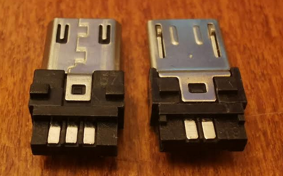

Lenne egy usb-s kérdésem nekem is. Van egy micro usb csatlakozó (apa), aminek az egyik oldalán 2, a másikon 3 érintkező van. Hogy tudom a legegyszerűbben megtudni, hogy az 5 érintkezőből melyik-melyik? Sajnos nem érek semmit a multiméterrel, mert olyan pici a csatlakozója, hogy minden mindennel összeér.
(#) Kovidivi válasza Pumuckli hozzászólására (») Dec 22, 2019 /
Bedugod egy aljzatba, és úgy sípoltatod ki.
(#) vargaf válasza Pumuckli hozzászólására (») Dec 22, 2019 / 1
(#) Pumuckli válasza vargaf hozzászólására (») Dec 22, 2019 /
1000 hála!
