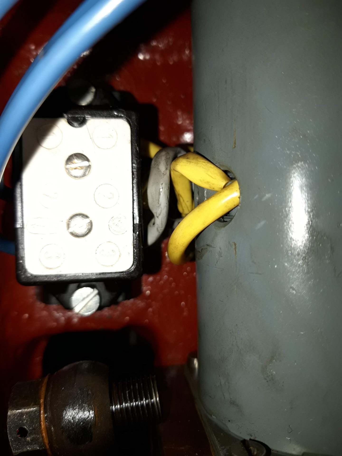

Buék mindenkinek.
Szerintetek ez a mágnes szelep (útváltó) hogyan működhet,illetve a bekötésére volnék kiváncsi.
3 szál vezeték jön le róla,2 szürke és 1 sárga,24V kell neki gondolatom szerint Dc.
Úgy gondolom a sárga a minusz és a 2 szürke közül váltja az utat.
Valahogy ki lehet ezt mérni?polaritás biztosan számit.
Ez egy marôgép útváltó szelepe ami egyik pozicióba az előtolást a másikban a villámjáratot működteti.
Köszönöm ha valaki tudna segiteni.

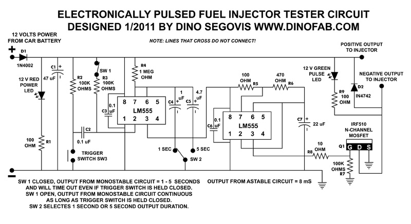

Segítséget szeretnék kérni egy common rail injektor, "teszter" elkészítéséhez. Írhattam volna a "kezdők" rovatba is, de inkább ehhez a topikhoz tartozik, elnézést a kérdésekért, de nem szakmám.
Solenoid típusú Bos.h injektort szeretnék tesztelni, porlasztási kép vizsgálóval, a kézi eszköz előállítja a szükséges 200 bar nyomást, de szükség lenne egy áramkörre, mely nyitja a porlasztó csúcsot is.
Találtam a neten egy lehetséges megvalósítást. Cél az, hogy bőven 25ezer alatt legyen a kivitelezés, mert ennyiért lehet venni is.
Kérdéseim a következők lennének:
Milyen táp lenne a megfelelő?
Az áramköri rajzon lévő ellenállások, milyen teljesítményűek legyenek? (pl. a 10 ohm ?W)
Kondenzátorok teljesítménye, melyik milyen üzemi feszültségű?
Az N-Channel Mosfet tranzisztort ki kellene cserélni egy - MTP75N03HDL Motorla MOSFET tranzisztorra (75A) vagy azzal egyenértékű másik márkára (motorola nem kapható a hestore shopban), mert a projekt benzines porlasztók teszteléséhez készült (4A), de a dízel porlasztók nyitásához kell a 15-25 amper a kiegészítő blog szerint. A cserével érint esetleg módosítani valót a nyomtatott áramkörön?
Segítséget, köszönettel!

(#) eyess válasza Petya810729 hozzászólására (») Jan 2, 2020 / 1
Ezen a rajzon minden szükséges információ rajta van amit kérdeztél.Illetve ahhoz , hogy el lehessen készíteni.Adott a teljes feszültség , ami meghatározza a kondenzátorok feszültségét. A tápegység célszerű akkumulátorral megoldani mivel egy 15 -25 amperes tápegység elkészítése az már már közelítőleg veri a 25000 ft os minimál árat .
