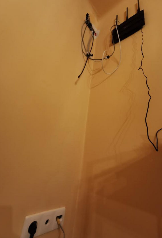

De, hogy egyértelmű legyen, hogy minderre miért van szükség (lentről kell felvinni a 12V-ot, hogy ne a jobb oldalon látható módon lógjon lefelé). Persze az egész fenti rész még átalakítás alatt van, azért lógnak belőle az UTP kábelek.

A tápegységdugó már az eredeti (úgy értem a telefonvezetékes) felállásban is ugyanez volt? A tápegység dugóknak két fajtája van, az egyiknek a belső furata 2,1 mm, a másiké 2,4. Biztos, hogy mindkettő 2,1-es? Ha 2,4-es dugóval csatlakozol a 2,1-es aljzatra, legtöbbször nem érintkezik, lötyögne benne (aljzattól függően).
Én nem raktam volna ennyi csatlakozót bele, ezek mind potenciális hibalehetőségek később is. Maximum egy csatlakozót az adapter felől, ha esetleg cserélni kellene az adaptert. De azt sem annyira fontos, ha elromlik, akkor is bele lehetne tenni.

A tápegység dugóból (fentről) direkt menjen a kábel a lenti tápegység aljzathoz. Az NSxxx csatlakozókat hagyd ki, nem nagyáramú csatlakzotók, erre a feladatra nem jók.
Fenn csak egy furat kell, ahol leengeded a kábelt.

Én voltam a béna, elnézést kérek mindenkitől. Hiába néztem multiméterrel, nem vettem észre a mínusz jelet a 12V előtt (ez történik, ha az ember rossz szögből nézi a műszert, meg közben egyensúlyoz a létrán, hogy le ne essen). Fel volt cserélve a polaritás, valahol elnéztem az áthúzás során. Szóval tökéletesen működik most a 0,75-ös vezetékkel, 3 eszköz teljes terhelése mellett is.

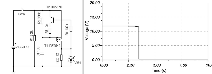

Szeretném a segítségeteket kérni, elakadtam egy kisebb projektben. Kéne nekem egy olyan szerkezet, ami hosszú (akár több órás) jel kezdetén ad egy ~3 másodperces jelet (egyszeri, legközelebb újra a hosszú jel elején jelezne).
Monostabillal 555-el próbáltam 1-2 rajz összekapcsolásával megcsinálni, de nem igazán sikerül. Tudnátok ebben segíteni?

Autóba szeretné ismerősöm egy légzsák visszajelzőlámpáját "visszajeleztetni".
Az autó típushibája, hogy világít folyamatosan. Ő szeretné, ha gyújtásnál világítana (a többi visszajelzővel együtt) ~3 sec-ig. Utána elaludna, és következő induláskor világítana legközelebb. Értelme nem sok, de ez volt a kérése, én meg szenvedek vele, de mindig van valami gikszer.
Tehát 12V, 2W-os izzó, már elküldtem az előzőt, mikor rájöttem hogy kimaradt a lényeg, bocsi!

Így meg tudod oldani, ha a lámpa a GND-n van.
"Az autó típushibája, hogy világít folyamatosan." De ezt hogy kell érteni? Mert ha úgy, hogy "ha rendben van a légzsák, világít a lámpa", akkor ez nem jó megoldás.

Ha úgy típushiba, hogy világít, miközben jó a légzsák, akkor ezzel a megoldással azt a hamis információt adjátok a vezetőnek, hogy minden rendben van. Ha viszont tényleg elromlik, akkor is jónak mutatja. Most meg mindig rossznak, miközben lehet hogy jó. Egyik sem jó megoldás, de a "gyártott" hamis információ szerintem rosszabb.
Én nem szeretnék egy esetleges halálos baleset bírósági tárgyalásán olyan kérdésekre válaszolni, hogy "Miért is hamisította meg a légzsák hibájára utaló jelzést? "
Ha a tulaj esetleg eladja az autót, és nem közli a vevővel ezt a jelzés hamisítást, akkor vajon a hamisításban részt vevő vajon minek minősül?
Hozzá nem nyúlnék, az biztos...
