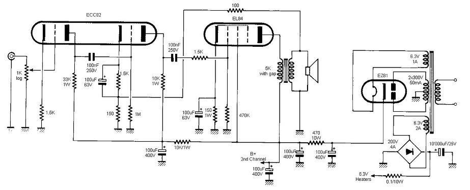

(#) samtron77 hozzászólása Aug 30, 2020 /
Sziasztok! Építettem egy csöves erősítőt használt alkatrészekből. Szól rendesen (kicsit brummos) ám használni mégsem merem. Mivel a katodkörön 250V-ot mértem. Olvasgattam (munkapon beállításról) de nem világos. Valaki kioktatna ezügyben?

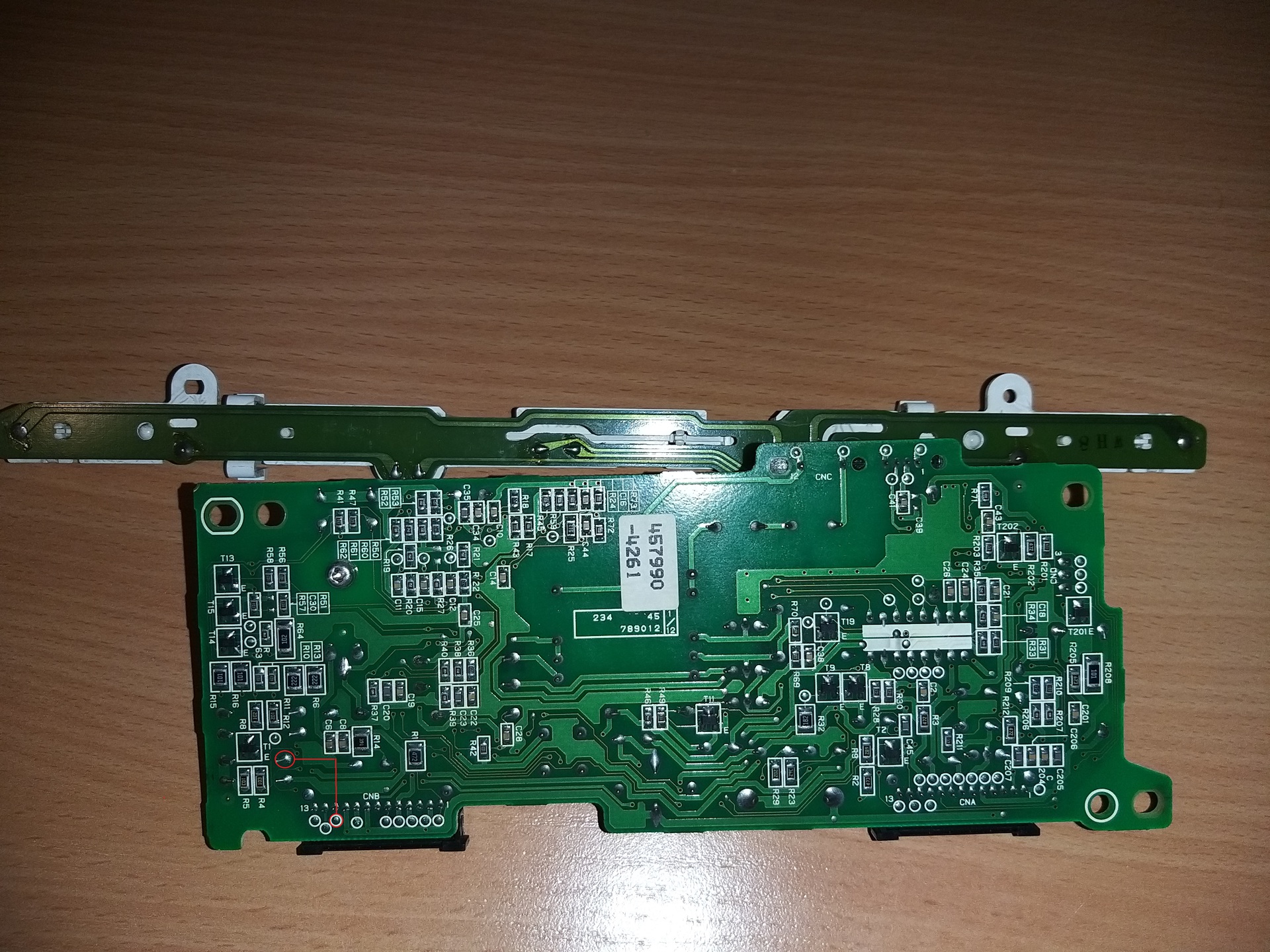

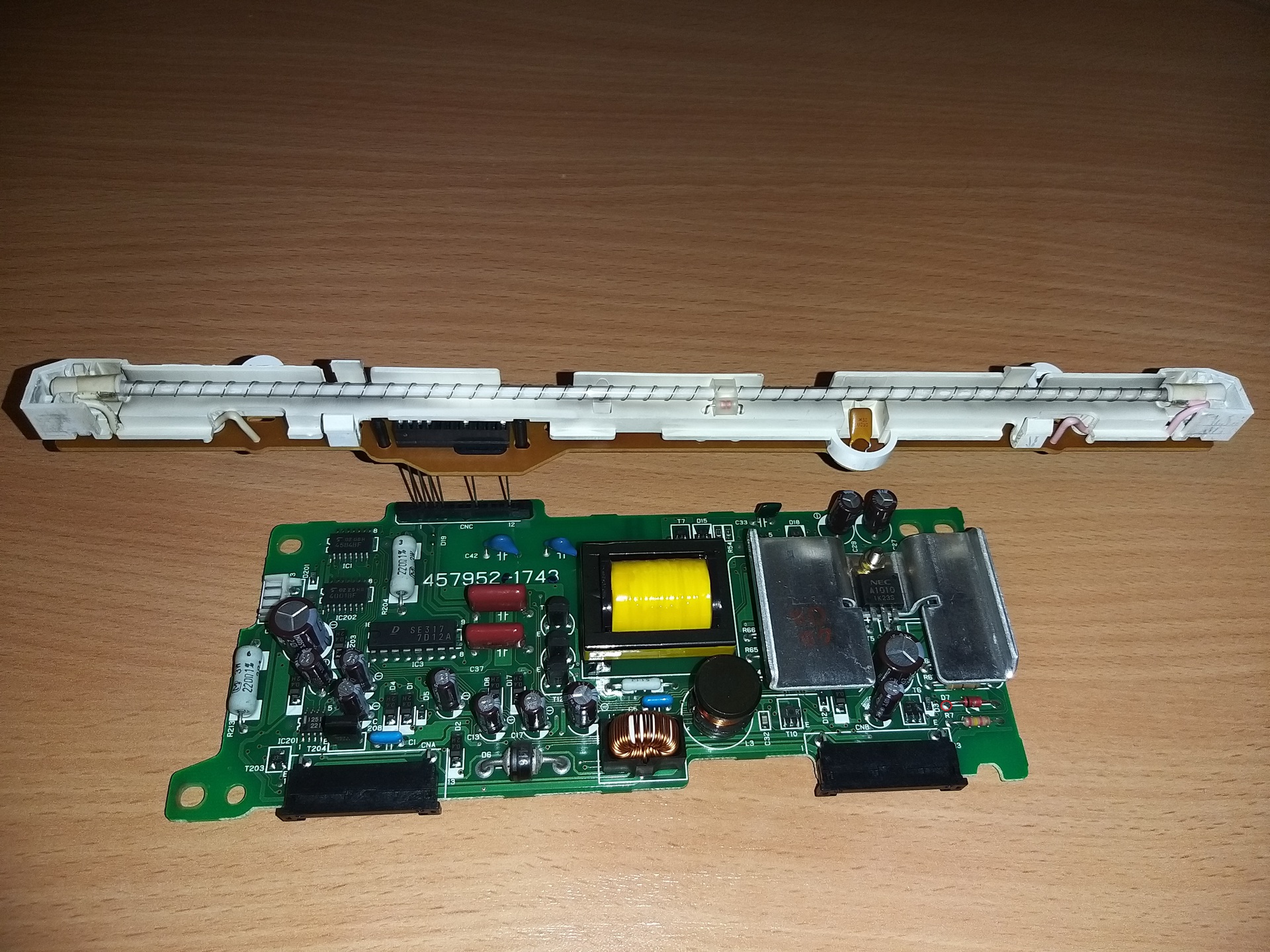

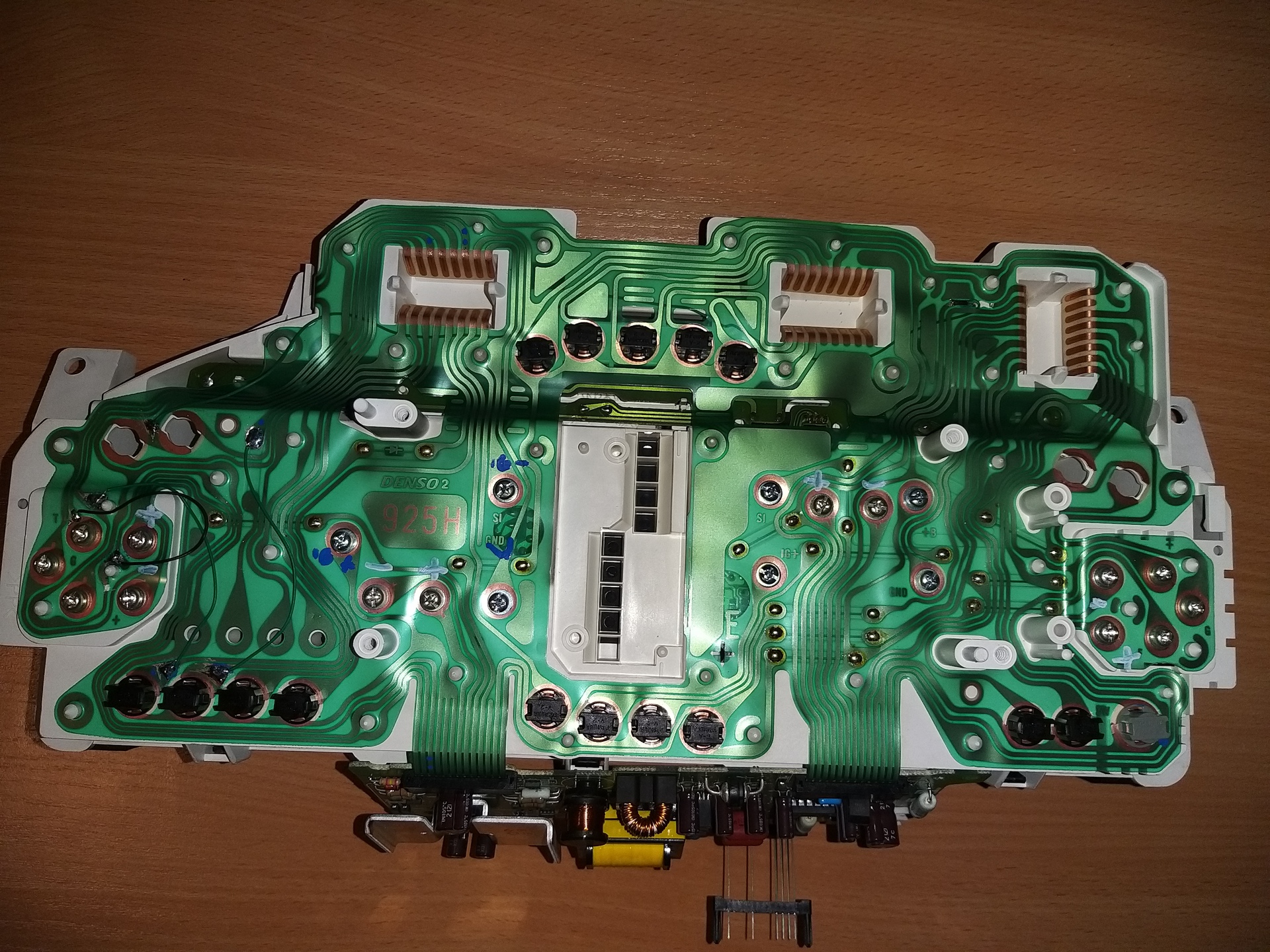

(#) Viktor0109 válasza Jonni hozzászólására (») Aug 31, 2020 /
Még nem biztos. Átalakítottam hogy helyzetjelző felkapcsolása nélkül is világítson . Plusz a fényerő állítónak is a pozitív vezetékét átkötöttem egy gyújtás (+) ra. Mert az innen kapót (-) al dolgozik a cucc. A fényerő szabályzó kapcsoló egyébként (+) (-) És a kimeneti (-) Szétszedve egy tranzisztornak látszó alkatrészt láttam. Össze szereltem az autót majd elkezdett villogni. Aztán elsőtétedet kapcsolgatásra még vissza jött pármásodpercre majd végleg elsötétült.
Hiba
Próbáltam gyors végigtapogatni mi melegedhet de semmit nem találtam. Pár percet hűlt és ismét működött. most megpróbáltam egy dióda elé hidalni a talán kapcsolási (+) -t. Most tesztelem hogy megismétlődik. Már lassan egy órája világit lehet hogy most jó lesz bár most nem jár a motor és nem tölt a generátor..
(#) JZoli válasza samtron77 hozzászólására (») Aug 31, 2020 /
A katód és a testpont között van egy 150 ohmos ellenállás, ha ott 250 Volt van az nagy baj, meg egyből elégne ez az ellenállás. Valamit nem mértél jól! Vagy nem a katódot, hanem az anódot mérted! De ez egy automata anódáram beállítással működő erősítő, mit és, hogyan akartál munkapontot állítani rajta?
(#) CHZ válasza samtron77 hozzászólására (») Aug 31, 2020 /
„katodkörön 250V-ot mértem”
Ha mérésed valós lenne nem is működne, valamit rosszul mérsz!
(#) Gafly válasza samtron77 hozzászólására (») Aug 31, 2020 /
Ha az EZ81 katódját érted "katódkörön", akkor az teljesen normális...
Viccesen van lerajzolva a készülék, mellesleg.

(#) samtron77 válasza JZoli hozzászólására (») Aug 31, 2020 /
Köszönöm a választ. Az EZ81 katodján mértem csak rosszul fogalmaztam meg a kérdést. De lentebb megválaszolták.
Köszi mindenkinek!
(#) samtron77 válasza Gafly hozzászólására (») Aug 31, 2020 /
Szia! Mire érted hogy vicces?
(#) kadarist válasza samtron77 hozzászólására (») Aug 31, 2020 /
Fektetve rajzolták a csőszimbólumokat. Ez nem a megszokott forma.
(#) samtron77 válasza kadarist hozzászólására (») Aug 31, 2020 /
Értem. Írtad, hogy normális a 250V is. Folyamatosan mérve bekapcsolás után kb 15 sec mulva ez az érték hirtelen felfut 300V-ig majd onnan 2-3 sec mulva esik vissza 250V-ra. Szerinted akkor nyugodtan használjam így?
(#) kadarist válasza samtron77 hozzászólására (») Szept 1, 2020 /
Nem én írtam, de válaszolok. Ahogyan kezdenek bemelegedni a csövek, úgy növekszik az áramfelvételük. Nagyobb áram, kisebb feszültség. Mivel az egyenirányító csőnek is kell idő a bemelegedéshez, ezért mérsz ilyen értékeket az idő előrehaladtával.
