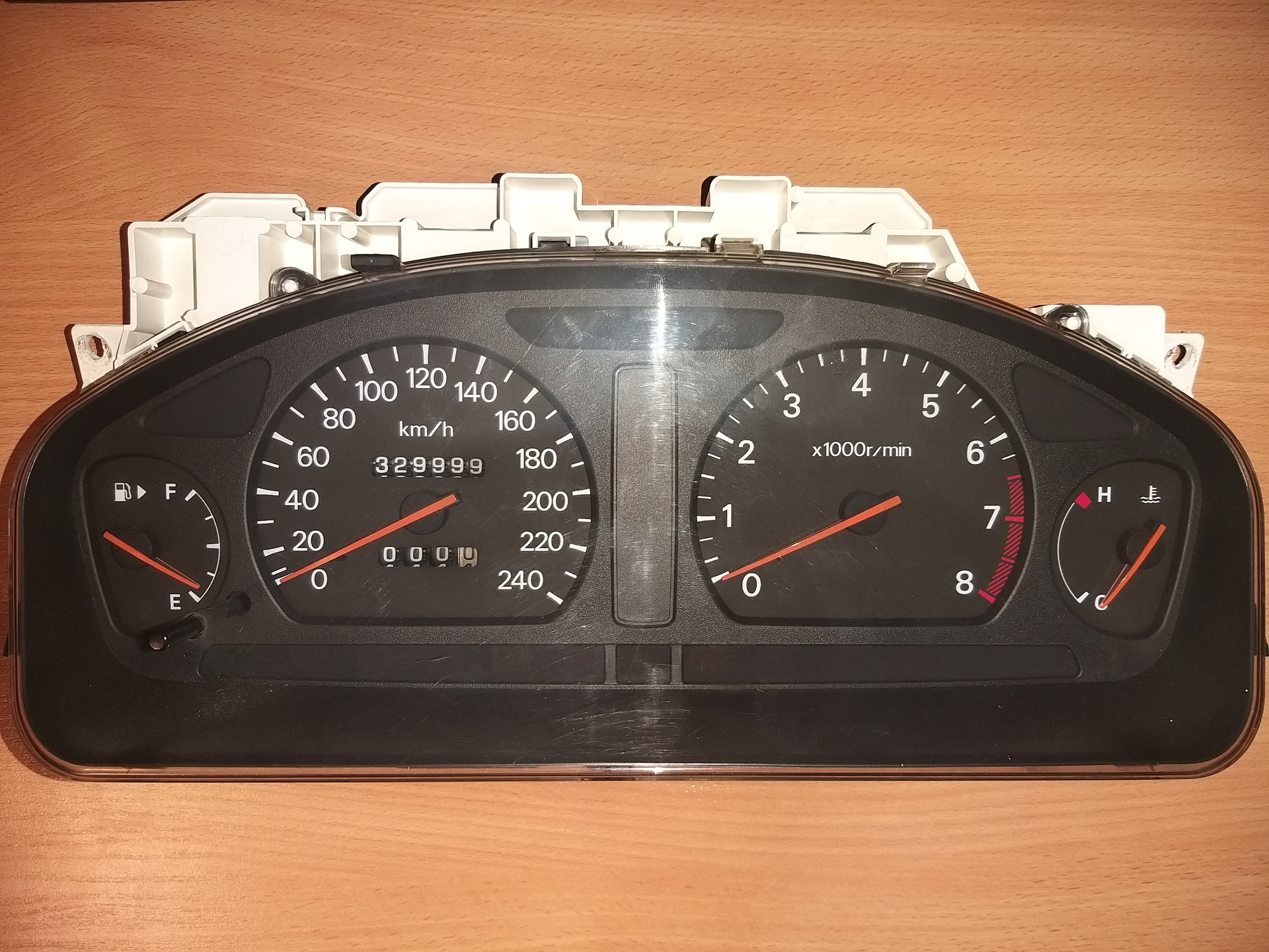

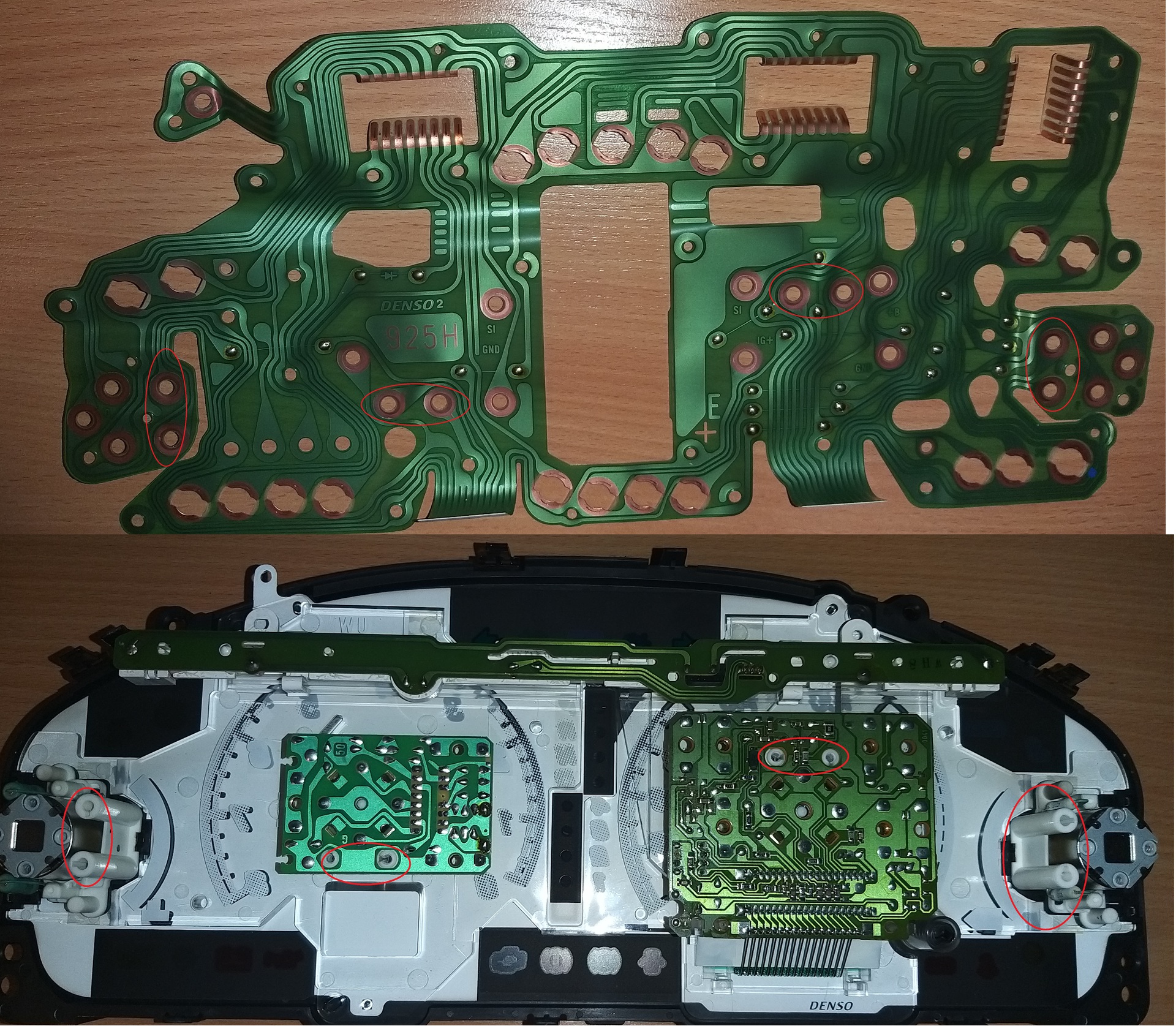

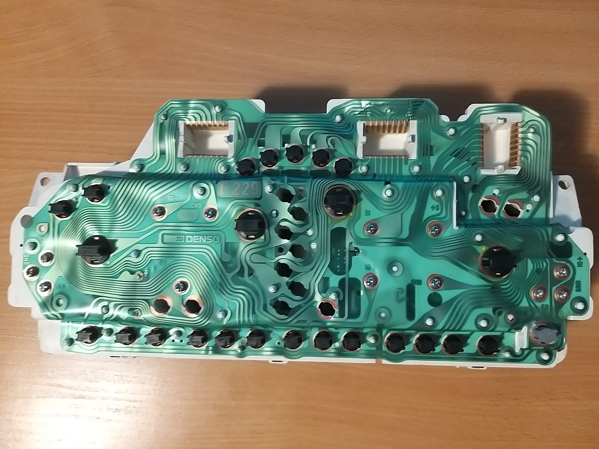

Sziasztok! Az autómban szeretnék cserélni óracsoportot gyári, típus azonos de facelift utánira. Három ugyan olyan csatival illeszkedik. A láb kiosztás is nagyából azonos. Viszont a cseredarabban már nem izzó végzi a megvilágítás. Ennek a biztonságos megtáplálásával kapcsolatban szeretnék segítséget kérni amennyiben ha nem reménytelen. Köszönöm! További szép estetét!

A műszerek és a visszajelző izzok működnek. A számlap megvilágítása nem megy mert teljesen más.
(#) Viktor0109 válasza Viktor0109 hozzászólására (») Aug 28, 2020 /

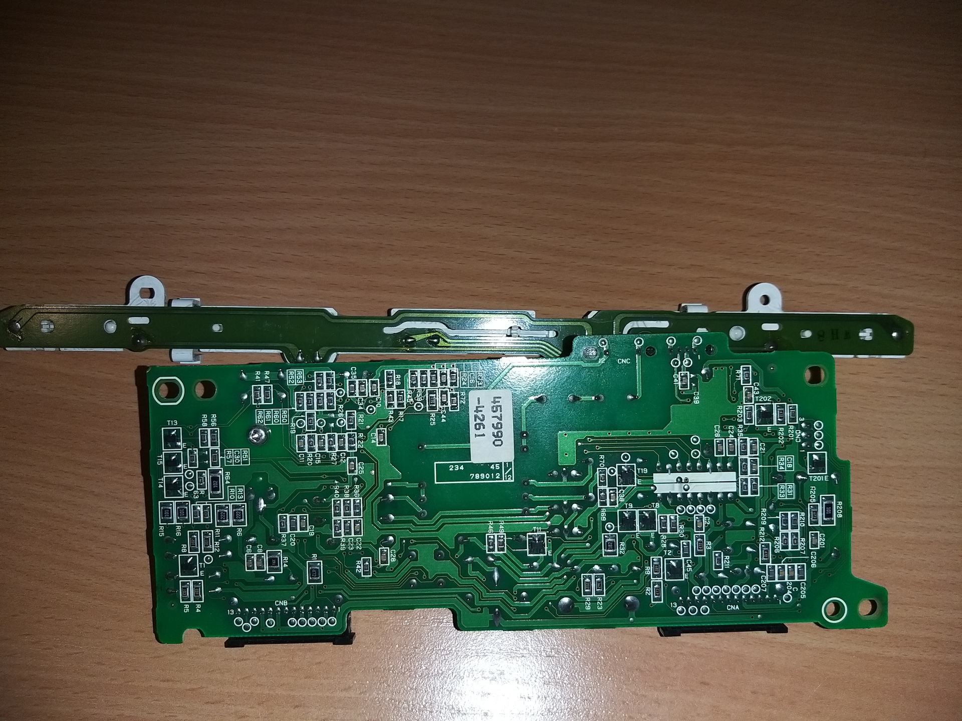

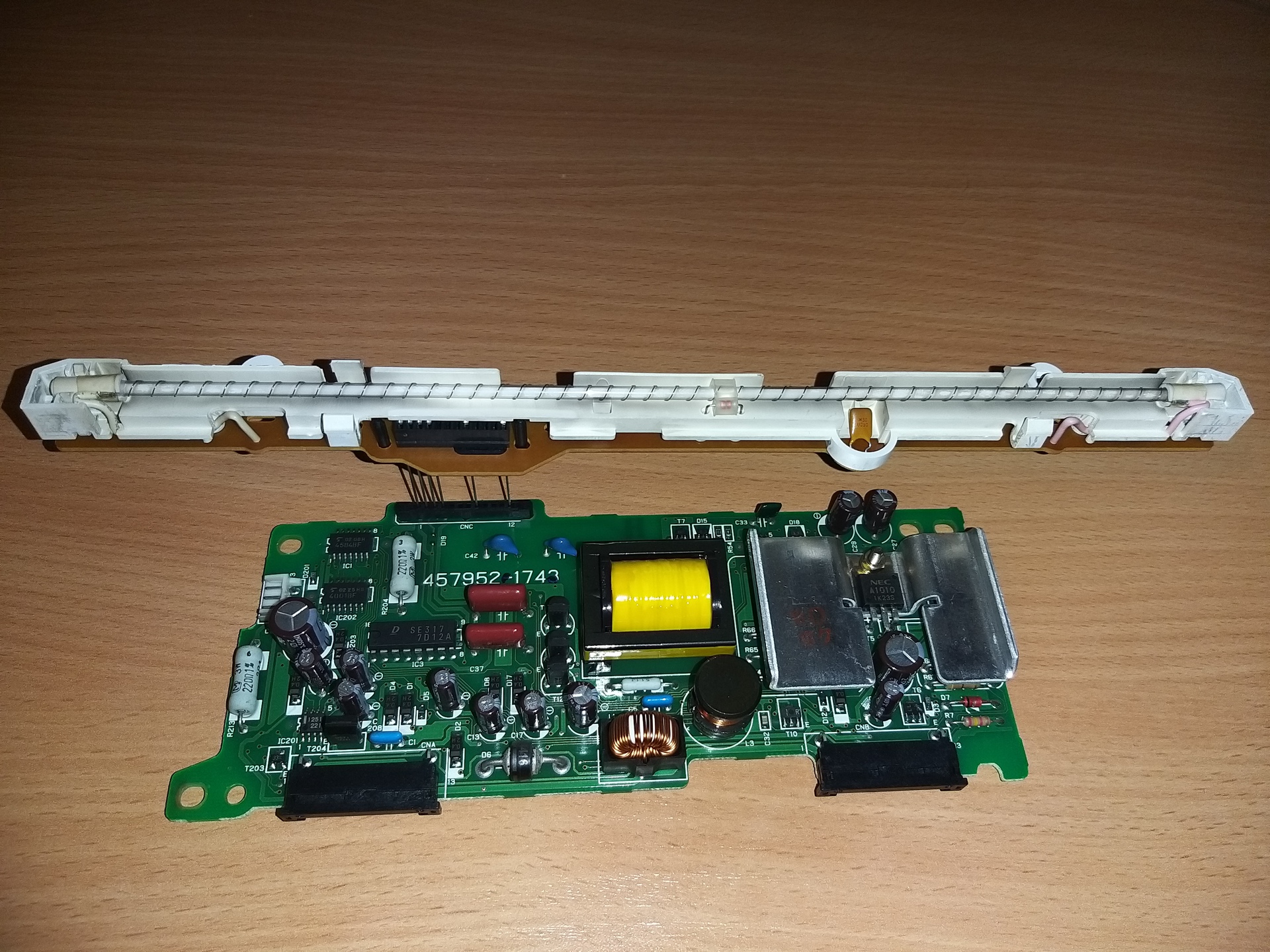

A 11. 12. képen látható az új fényforás és az elektronikály vagy tápja. A 11. 12. képen látható az új fényforrás és az elektronikája vagy tápja. azt szeretném. Azt kellene életre kelteni..

Ez a facelift utáni bemegy a régi helyére? A számlap előlről van megvilágítva? A kis lukakba hiába raksz égőt úgy nem világít a számlap (nem ugyanazt az eredményt kapod mint a ccfl csővel)?
(#) Viktor0109 válasza Jonni hozzászólására (») Aug 29, 2020 /

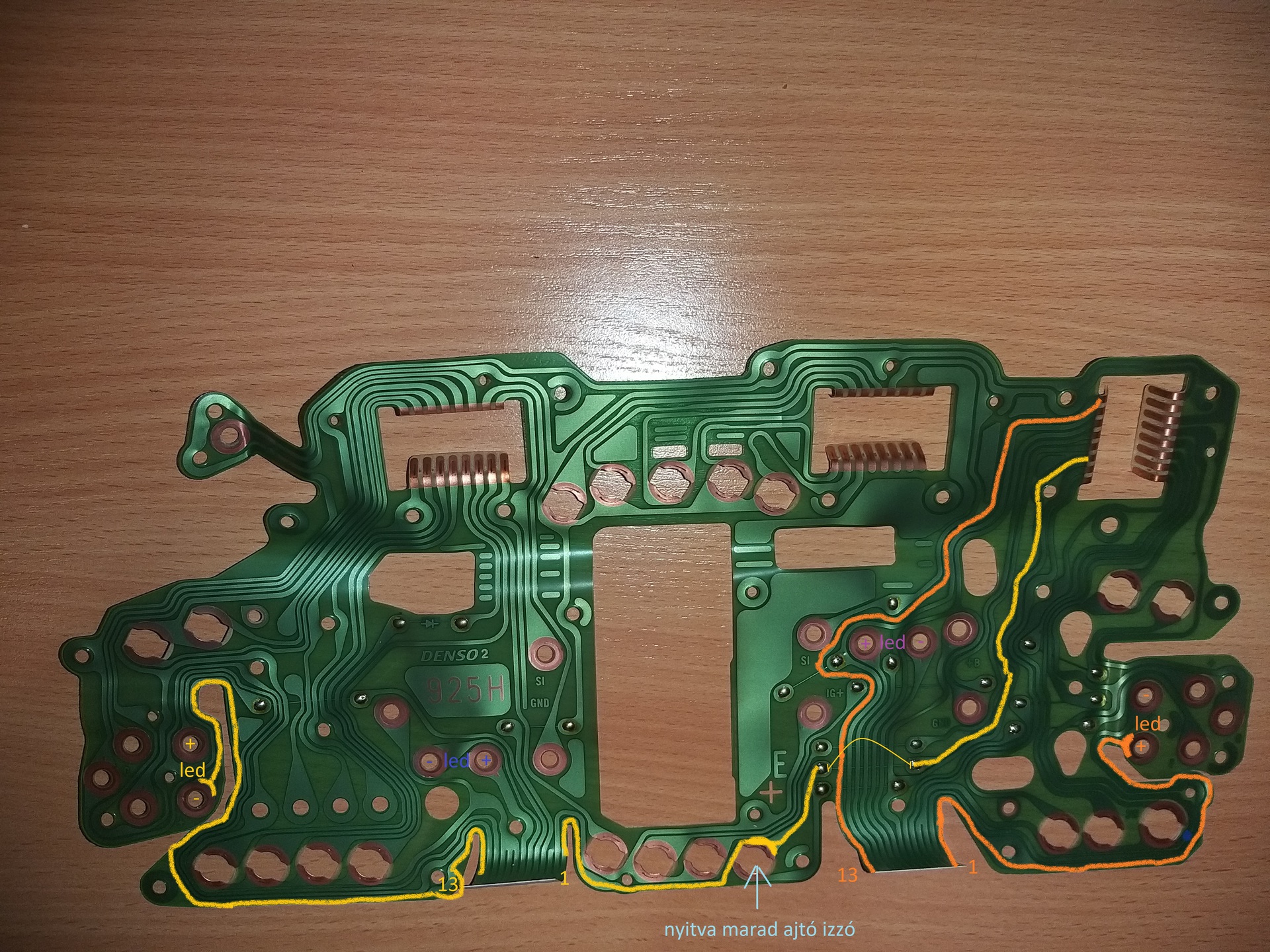

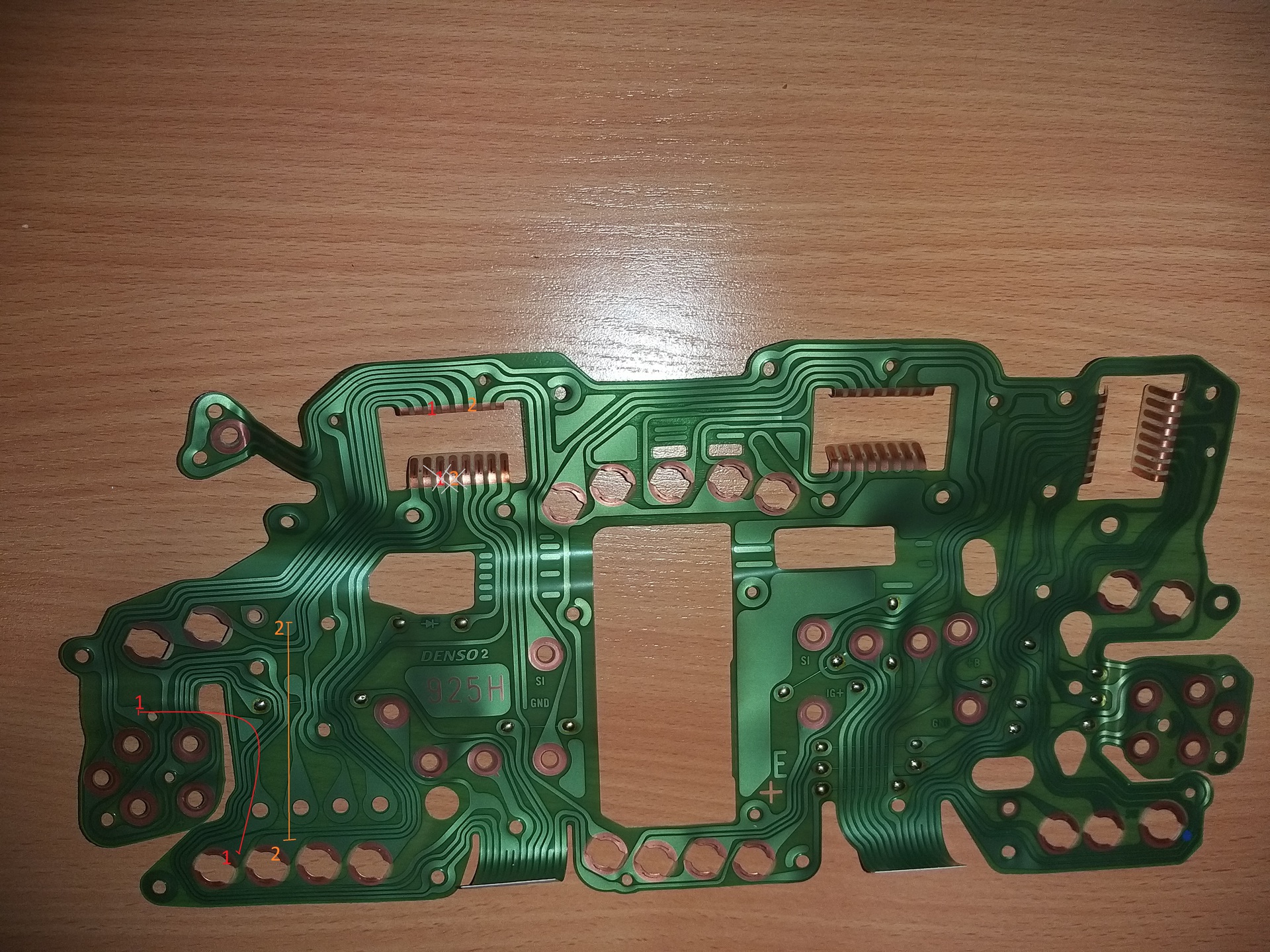

Igen be megy, próbáltam is a műszerek "mennek" a visszajelző izzok is annyi hogy ott kettő (ablakmosó folyadék alacsony szint jel., motorolaj alacsony szint jel.,) más lábkiosztásban van. Jelenleg az autó korbácsa és csatija szerint két "vak" használatlan ponton végződnek. (a szürkével áthúzót számokkal jelölve) De ezeket majd esetleg át hídalom. (Az 1-es el jelölt az ablakmosó folyadék alacsony szint jelvezetéke. A 2-essel jelölt meg az alacsony motorolaj szint jel vezetéke.)
A probléma jelenleg az hogy a "ccfi cső" nem világit. Gondolom a jelenlegi állás szerint (régebbi autó) nincs jól bekötve. Abból is gondolom hogy én szedtem ki és tökéletesen működött. Annyi hogy a facelift utáni (másik autóban) úgy üzemelt hogy már gyújtás ráadásával már egyből világított és világítást kapcsolva csak valamivel gyengült a fénye hogy éjszaka ne legyen olyan zavaró gondolom. TEHÁT összegezve a "ccfi" cső beüzemelése lenne a cél.
(#) Jonni válasza Viktor0109 hozzászólására (») Aug 29, 2020 /
Ha jól látom a fólia áramkörből 4 szálon kap tápot. Van két csatlakozó (CNA CNB) abból csak a 2-2 szélső van bekötve(1 és 13). Itt nagyon óvatosan táp alatt kéne valami dc feszt mérni multiméterrel . Ha itt nem tudsz feszt mérni akkor a fólia nem ugyanaz mint a régi kocsiba , azt össze kéne hasonlítani. A motorolaj és az ablakmosó visszajelzőéhez külön égő kell, a ccfl itt nem játszik. A gyujtás ráadásakor szerintem még nem kéne világítania csak ha bekapcsolod a tompított világítást. A halványulás a leterhelt akku miatt lehet, a halványításra valami tekerő gombot szoktak berakni esetleg ezt is meg lehet nézni, hogy nem-e minimumra van tekerve. (bár ezt a csövet nem lehet mezei potival szabályozni pwm jel kell neki azt hiszem)
(#) Jonni válasza Jonni hozzászólására (») Aug 29, 2020 /
Csak még egy apróság. Nagyon óvatosn kell kimérni . Zárlat ne legyen sehol és a panelen egyes pontok rázhatnak.

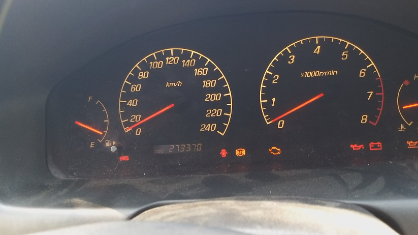

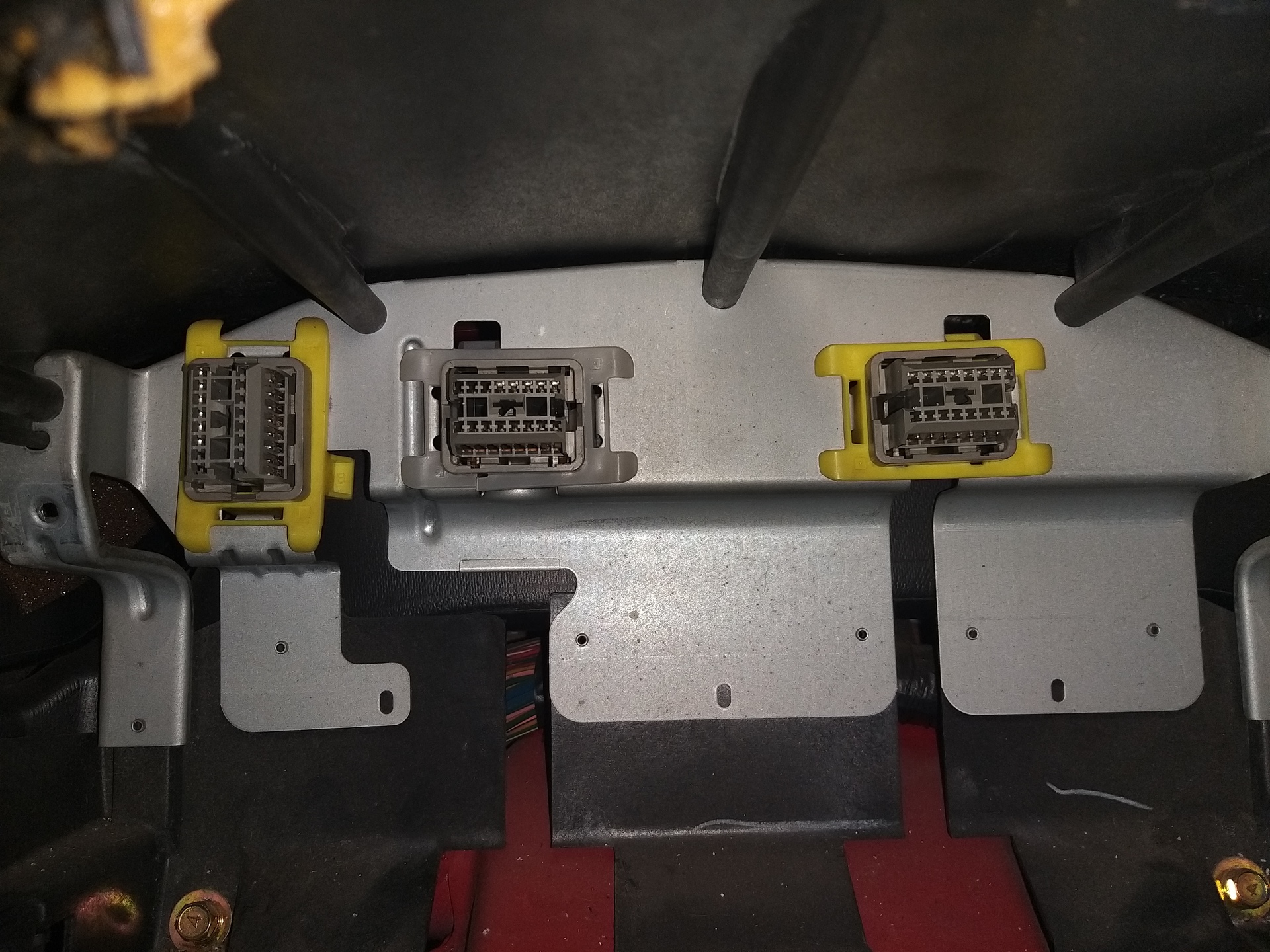

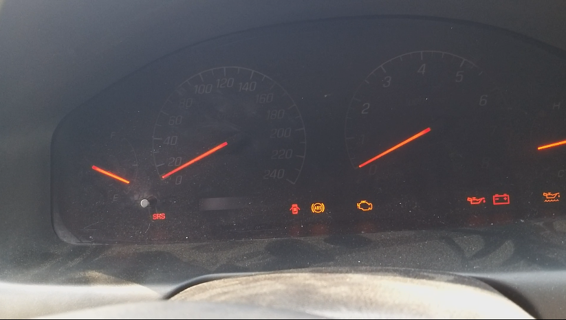

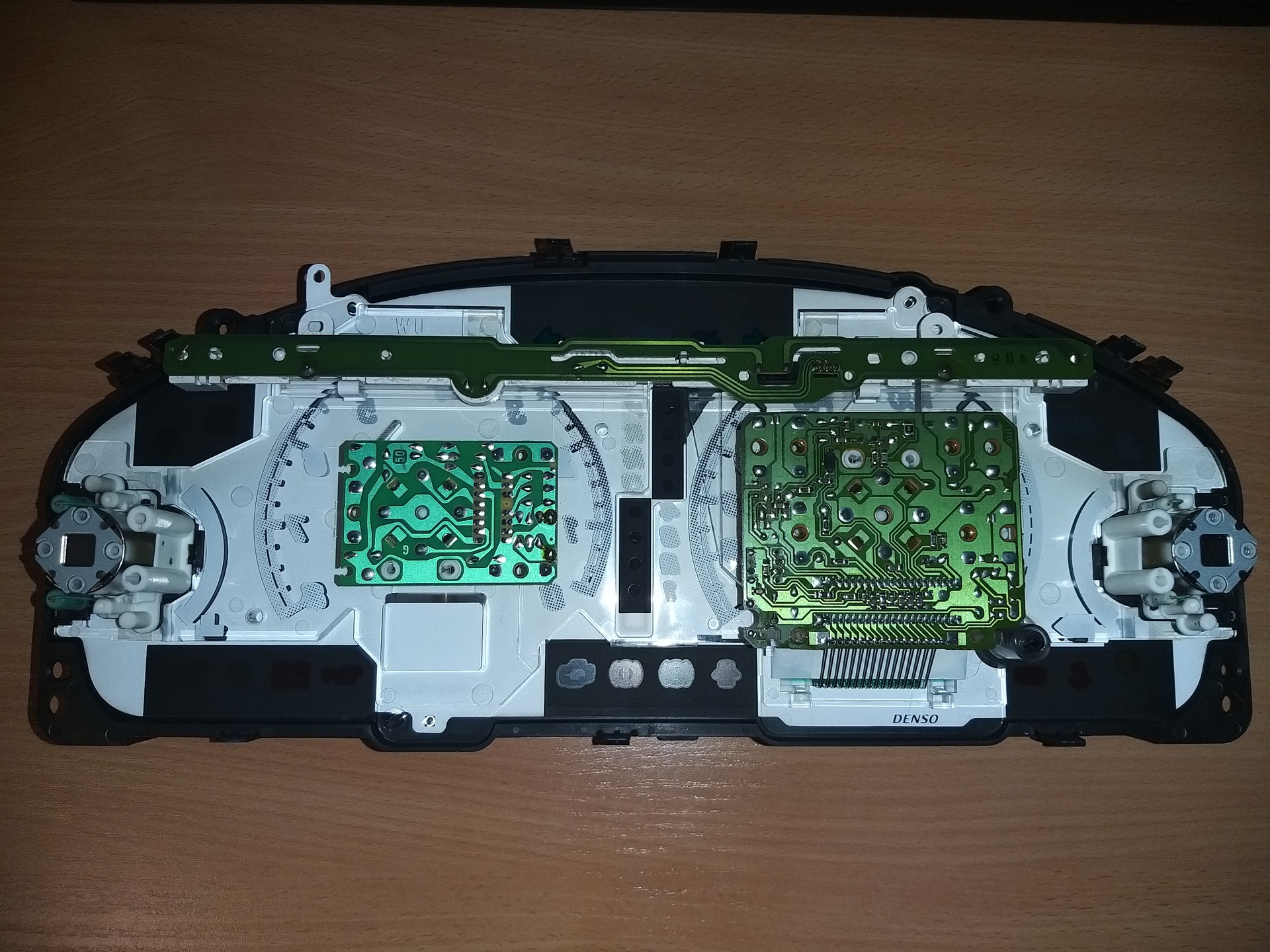

Csináltam anno egy videót most eszembe jutott. Abból kifotóztam a facelift óracsoportot a donorautóban kiszedés előtt. Gyújtásra felvillannak a mutatók majd a szám lap is. Indítózáskor elalszanak gondolom direkt tervezetten hogy minél többet kapjon az indító motor. A potis fényerő állítót jól mondtad csak gondoltam valamennyivel lejjebb veszi alapból mint a klíma panelen is. De erre már nem emlékszek. Viszont arra igen hogy a potival ezt is fokozat mentesen lehetet állítani.

Igen. Az 1 és 13-on 12V kéne megjelenjen de ezért írtam, hogy rá kéne mérni mert ha kevesebb fesz van rajta lehet, hogy az is elég. Ha kiszerelt állapotba nem tudod táp alá helyezni akkor multiméterrel kéne végigkövetni, hogy hová megy a szögletes csatlakozón az 1 és 13 pont. Azt le kell rajzolni papírra és az alapján a muszerfal.jpg képeden levő csatlakozón kéne kimérni a tápját. Elvileg az 1 és 13-on a szögletes csatlakozón 12v kéne legyen. Esetleg lehet még baj a fordított polaritás is .... a plusz plusszal a mínusz mínusszal kell legyen összekötve.

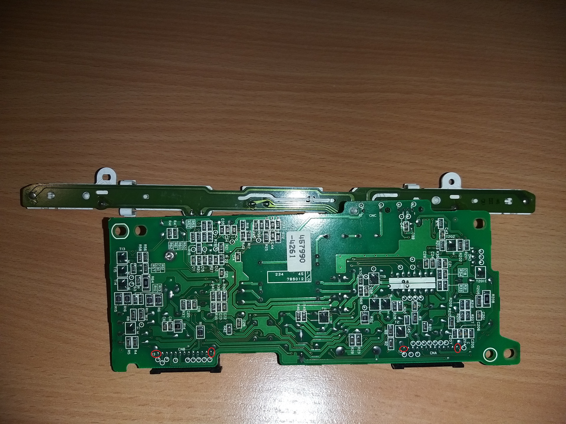

Ezekre gondolsz?

Vannak azok a pontok amit utoljára bejelöltél. Azokat kell végigkövetni a fólián (multiméterrel mert az kimutatja ha szakadás van). Elvileg a másik vége a kocsiba van azon a csatlakozón amit muszerfal.jpg nek neveztél https://www.hobbielektronika.hu/forum/getfile.php?id=359134

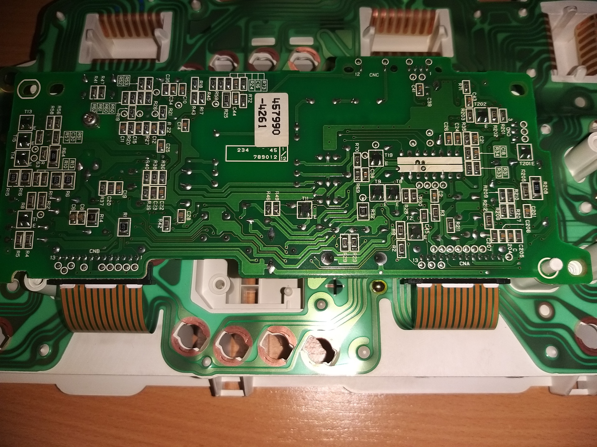

Most csináltam a képen egy nagyítást. Mind a 26 szál be van kötve 457952-1743( Inverter) panelen? Ha igen akkor ide már lehet hogy kapcsolási rajz kell.

Lehet hogy be van mert kétoldalú a nyák, de nem tudom. Megyek cserélek elemet a multiméterben mert már annyit szakadásmérőztem hogy lemerült és pontatlan. A régi órában a szögletes csatin a 13-as pont a hátér világítás izzok egyik ága. De majd mindjárt rámérek.

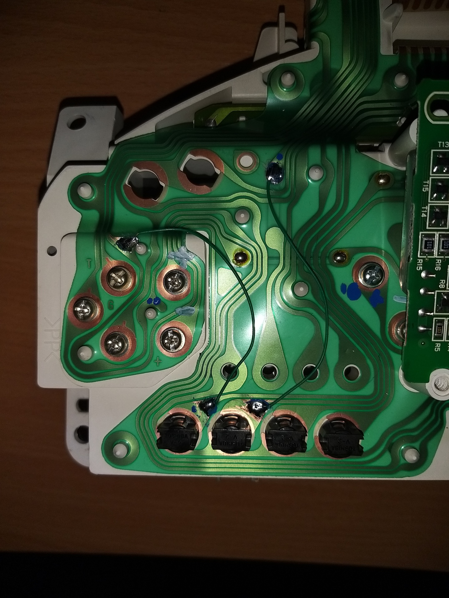

Az említett két visszajelzőt(motorolaj,ablakm.) áthidaltam majd össze raktam és ment be az autóba probára. Szépen működnek . Be indítottam hogy aludjanak ki a lámpák és lás csodát járó motornál halványan elkezdet világítani a a cső és a mutatok is. Ebben az állapotban ha felkapcsolom a helyzetjelzőt akkor szépen felerősödik és még a dimer vagy fényerő állító is működik. Ha lealítom a motort elalszik. Gondolom vagy a töltésvisszajelző felöl vagy valahonnan kap egy plusz +12v-ot esetleg mínuszt ami az eredeti kapcsolásban szerepelhet is. Már csak ezt kéne kiszűrni hogy gyújtás ráadásra egyből világítson.
(#) Jonni válasza Viktor0109 hozzászólására (») Aug 30, 2020 /
Akkor ez siker!
