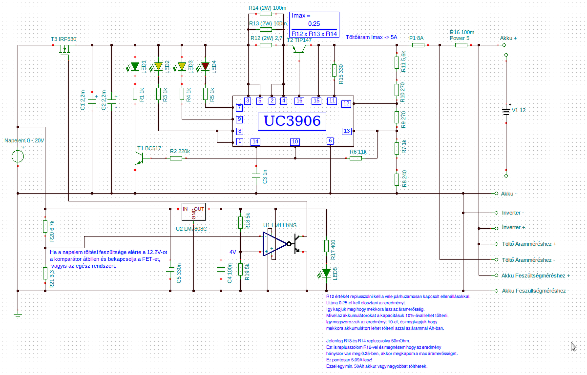

(#) proli007 válasza Peet19 hozzászólására (») Szept 6, 2020 / 1
Oké, de egy komparátorba nem szükséges a figyelt feszültséget közvetlen bevinni, le is lehet osztani és akkor akár 100V-ot is lehet figyelni 5V táplálás mellett.
(#) Peet19 válasza proli007 hozzászólására (») Szept 6, 2020 /
Tényleg . Ez eszembe sem jutott. Köszönöm, már át is alakítottam a rajzot.

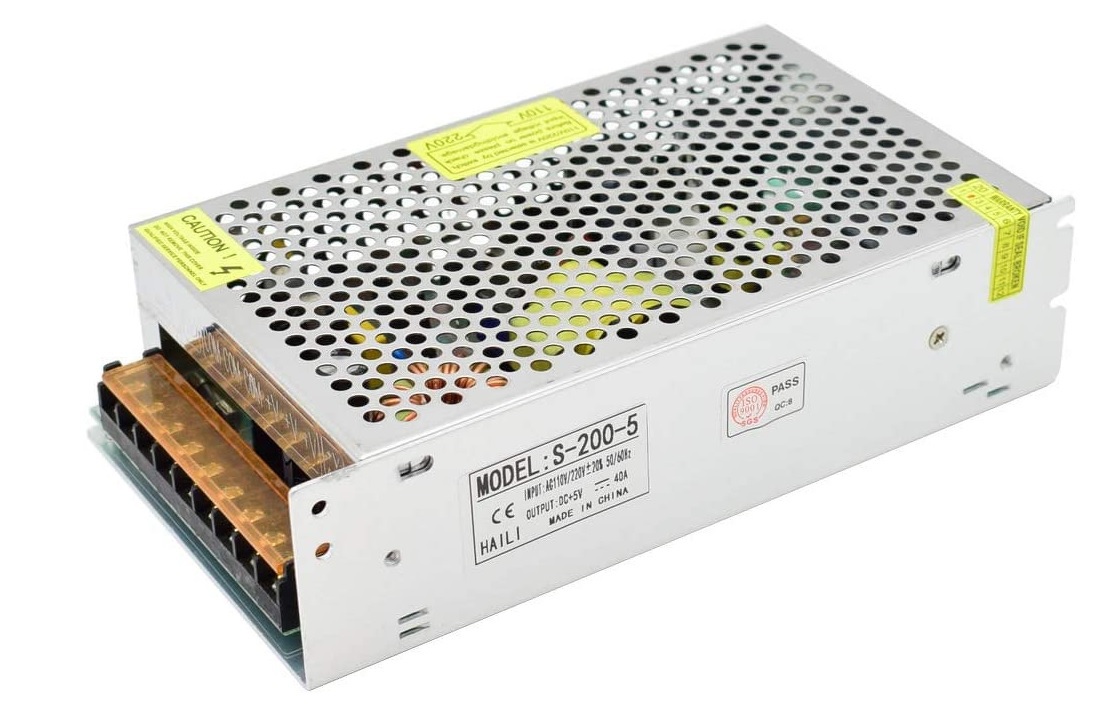

(#) Galdemorph válasza Bakman hozzászólására (») Szept 6, 2020 /
Egy ilyesmiröl lenne szo... én sem gondoltam hogy probléma lenne de.. van
(#) Galdemorph válasza Lamprologus hozzászólására (») Szept 6, 2020 /
igen az üvegbiztosíték volt a tápban
(#) Bakman válasza Galdemorph hozzászólására (») Szept 6, 2020 /
Valószínűleg nincs Fi-relé a házban, különben már az is jelzett volna. Az általad felvázolt eset csak akkor fordulhat elő, ha a tápegységbe a védőföld is be volt kötve, valamint az N jelzésű kapocs összeér a tápegység házával valahol.
Vagy javítsd meg a tápegységet, ha tudod, vagy cseréld ki. Ha a védőföldelés nincs bekötve, minden bizonnyal elindulna a tápegység de a burkolata igencsak rázna, inkább ne kísérletezz vele.
De van Fi-relé a házban azt is levágta persze, de azon nem csodálkoztam. elöször kap egy uj biztosítékot aztán alaposan átnézem és megprőbálom megint.
Arra vonatkozóan hogy miért dedikált L és N kapocs van nincs ötleted ugye? ez így elég fura... vagy lehet én csesztem el vmit a légszerelésnél...
Mindenesetre köszönöm a segítséget!
Elkészült a rajzom. Ha esetleg lenne valakinek kedve átnézni és ha van benne hiba azt jelezné nekem akkor megköszönném. Ha jó így, akkor holnap megépítem csak bólintsatok rá.
Előre is köszi.

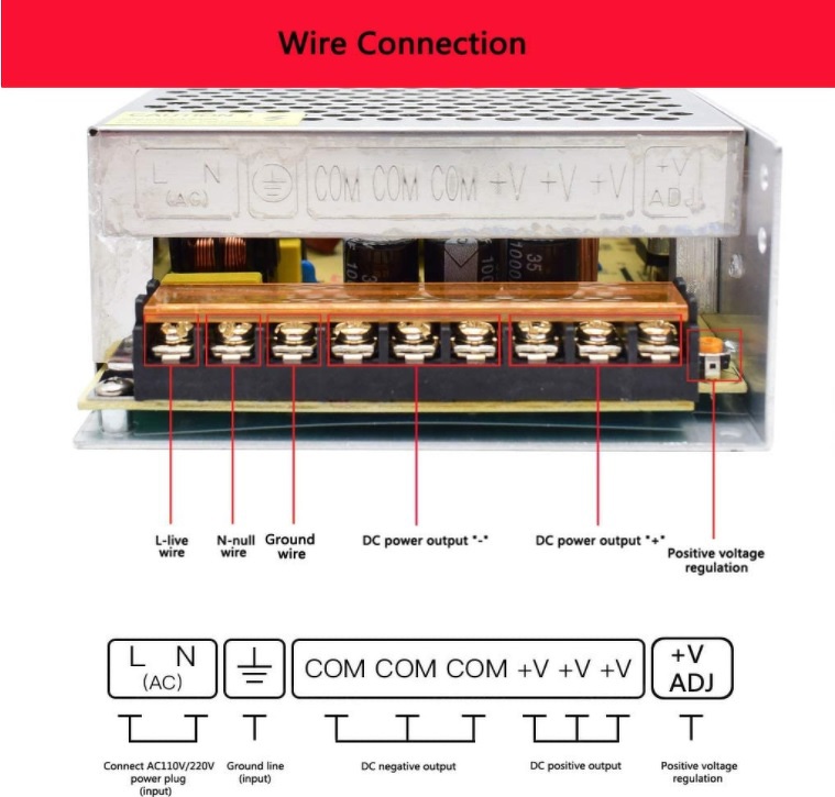

Nincs jeletősége, hogy melyik kapocsra van írva az L vagy az N. Ez mindössze azért kell, hogy neve legyen a gyereknek, látható legyen, melyik két pontra kell kötni fázist és nullát. Mi mást felirat lehetne ott?
Remélem. remélem, hogy én rontottam el vmit és amiatt huzott át. az uj biztivel kimérem multimeterrel hogy van-e kontakt..
Köszönöm a segítséget

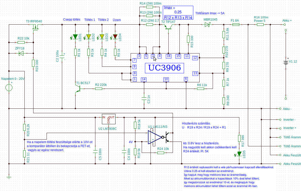

(#) proli007 válasza Peet19 hozzászólására (») Szept 7, 2020 / 1
- A kapcsolásba P-Fet kell, aminek a forrása a 20V-on van. (N-Fet-el egyébként is fordítva működne és a Fet kinyitásához a GS nyitófeszültségével magasabb feszültség kellene, mint a forrás feszültsége.)
- Az LM311 végtranyó kollektorának nincs munka-ellenállása. Annak a Fet GS között kell lenni.
- Ha a táp nagyobb is lehet mint 20V, akkor a GS-nek védelmet kell biztosítani egy zénerrer. De ekkor soros ellenállás is kell a tranyó kollektorába.
- A komparátornak hiszterézist kell kialakítani, mert mihelyt bekapcsol a Fet, leesik a napelem feszültsége így jobb esetben ki-be kapcsolgat, rosszabb esetben átmegy analóg módba a Fet és fűteni fog. (5A mellett egyébként is kell rá némi hűtés)
- A töltőhöz szükség lehet a tranyóra viszáram-dióda.
- A C1-C2 szükségtelenül nagy értékű, a napelem egyenáramot ad le, nincs mit szűrni. Egy 100µF már bőven megteszi.
- 12.2V mellett a töltő még nem tudja tölteni az áramkört. Legalább 2..3V többletfeszültség kell az aksi feszültsége felett.

(#) Peet19 válasza proli007 hozzászólására (») Szept 7, 2020 /
Köszönöm a sok segítséget! Módosítottam a rajzot aszerint amit írtál. Remélem jó lesz, ha lesz majd egy kis időd nézd át légyszi hogy így már jó lesz-e. Ha igen akkor már csinálom is
A zénert inkább 18V-osra választottam. A FET-nek szerintem elég és nem megy fel a maximumig a GS feszültség. Amúgy a legtöbb amit mértem a napelemen az 20.1V volt. A zéner mellett a 330 Ohm lehet hogy sok lesz, ebben nem vagyok biztos. A visszaáram diódát a TIP147 után raktam (remélem jó helyre), és azért választottam Shottky-t mert kisebb a nyitófeszültsége így kisebb a disszipáció. Ha 0.4V a nyitófeszültsége akkor 5A -nál csak 2W. Gondolom azért ide is kell hűtőborda? A GS közé jó úgy a 10K?
Az LM311-en a hiszterézist (nem tudom jól csináltam-e) de ha jól számoltam akkor 0.8V lesz. Mivel le van osztva a tápfesz. így annak sokkal nagyobbat kell esnie hogy kikapcsoljon a komparátor. Ha nagyon kapcsolgatna esetleg akkor majd kisebbre veszem R24 értékét.
Előre is köszönöm!
- A visszacsatoló R24-el van probléma.Egyik, hogy azon mindig folyna áram a referencia osztó felé. Amikor a tranyó ki van kapcsolva R22-R24-R18xR19 felé. Ennek hatására a Fet mindig nyitva lenne, hiszen az R22 feszültségét kapja a GS vezérlésnek. Másik, hogy a napelem feszültsége is benne van a visszacsatolásban.
Amikor a tranyó ki van nyitva, akkor Az R24-R18xR19 felé, csak ellenkező előjellel.
Tehát célszerű egy diódát tenni az R24-el sorba. (katód a kollektor felé). Megszűnik a Fet nyitása, valamint a hiszterézis is korrektebb lesz. Hiszen nem befolyásolja a napelem feszültsége, vagy is a hiszterézis állításától a bekapcsolási érték nem változik, csak a kikapcsolási érték. Amikor a tranyó bekapcsol, az R24 párhuzamosan kapcsolódik az R19-el. (Természetesen a dióda kb.0,5V feszültség veszteségét figyelembe kell venni.)
- A Schottky dióda jó helyen van, de az áramfigyelő 0,1 Ohm már kevésbé. Mert 5A esetén, azon 0,5V feszültség fog esni, ez pedig befolyásolja az UC3906 feszültségfigyelő osztó működését.
Tehát és a söntöt a dióda után tenném, vagy az R11-et az közvetlen az akksi pontjára. (mert a 8A-es biztinek/foglalatnak is lehet ellenállása.
