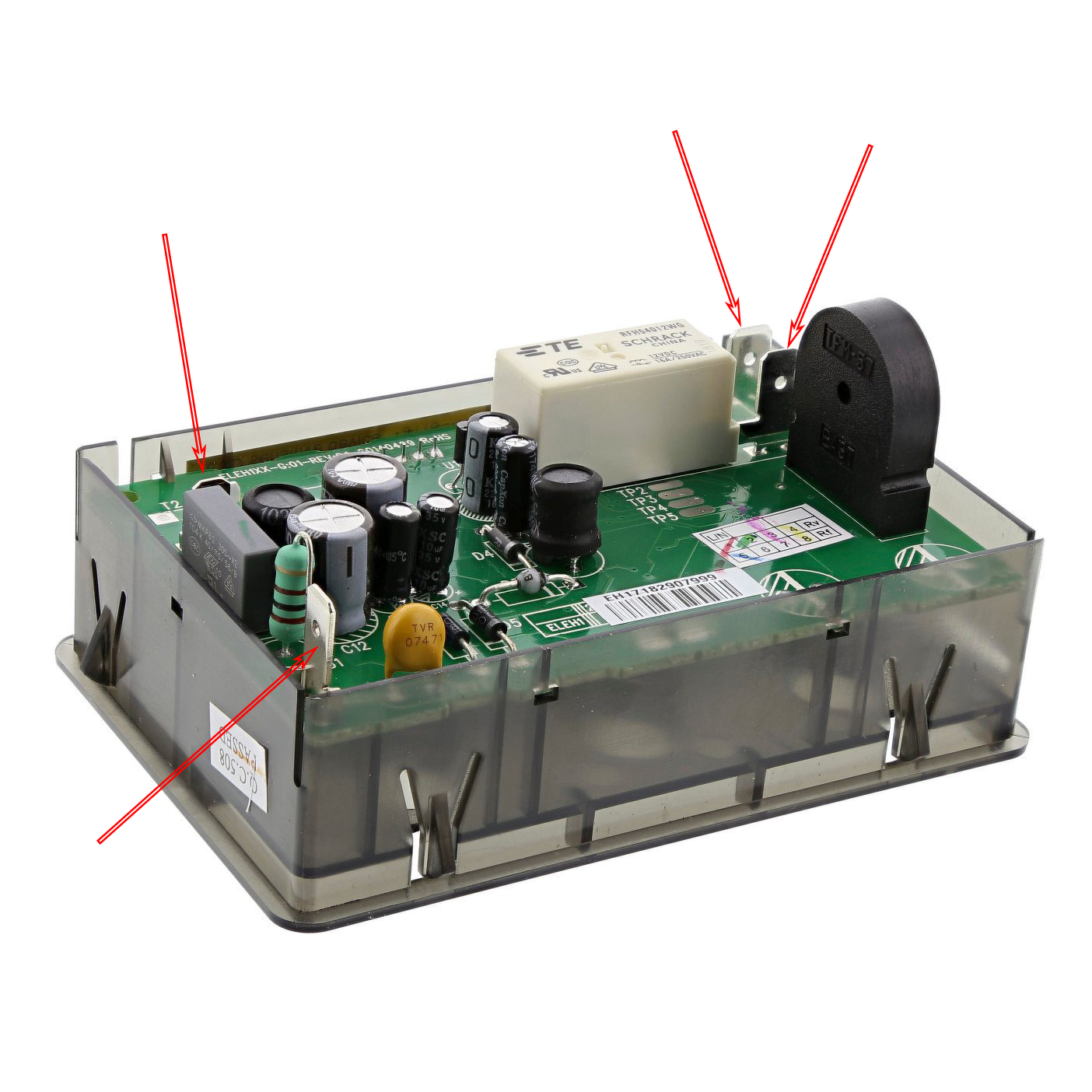

(#) Bakman válasza aramis hozzászólására (») Dec 28, 2020 /
Igen, a 220 jelű egység. Ha nem érdekel az óra és az időzítő funkció, kiköthető a rendszerből. Kiszerelni nem érdemes mert beeshetnek a kezelőgombok, a kijelzővédőn keresztül belátni a belsejébe. Ha másként nem megy, keress videót róla, hogyan kell szétszedni.

(#) aramis válasza Bakman hozzászólására (») Dec 28, 2020 /
Erre gondolsz.? Ha ezt ki kötöm itt is kell rövidzár valamelyik két vezeték?
ez a program kapcsoló. 220 jelű. először az hittem a 220D .
Igen, erre. A panelen van egy relé, ahhoz közel két vezeték (valószínűleg csúszósarus). Ha azt a kettőt összekötöd, akkor az időzítő nem lesz hatással a sütőre. Ha nem vagy biztos abban melyik kettőt kell összekötni, fényképezd le és megmondjuk.

(#) aramis válasza Bakman hozzászólására (») Dec 29, 2020 /
Igy néz ki hátul csak a táp cstlakozó 2 saru látható
(#) proli007 válasza aramis hozzászólására (») Dec 29, 2020 /
Hello! Te csak kettőt látsz? Mert én négyet. A fehér relé melletti kettő lesz a sütőt kapcsoló érintkező.

(#) aramis válasza proli007 hozzászólására (») Dec 29, 2020 /
AZ A NÉGY TÜSKE KÖZÜL A 2 KÖZELEBBI A RELÉHEZ?
(#) Bakman válasza aramis hozzászólására (») Dec 29, 2020 /
A két jobboldalit kell összekötni. A mási kettő az időzítőnek adja a tápfeszültséget. Utóbbi kettő maradhat vagy lehúzva le is szigetelheted.
Köszönöm. Hogy nem láttam a bemeő két sarut .most hogy bejelölted igy is alig veszem észre.. Ha kész leszek majd irok
Mint a karikacsapás azonnal beindult a ventillátor remélem lesz üzemi hőmérséklet és lesz a fütőtest is jól fog menni . de ha nem akkor cserelni kell azt is? Egyébként mégegyszer köszönöm király vagy.
Erre mérések nélkül nem lehet válaszolni. Több oka is lehet annak, hogy a sütő nem működik.
