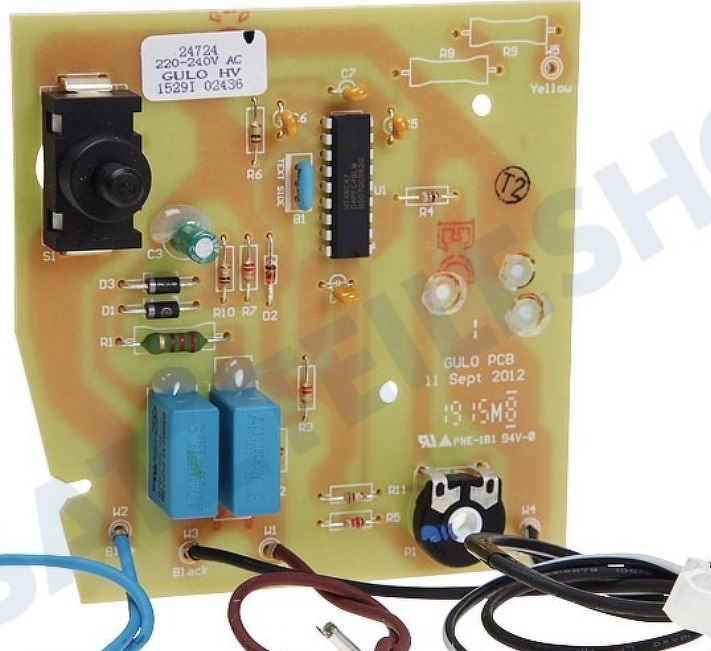

(#) bisa44 hozzászólása Dec 30, 2020 /
Sziasztok NagyTudásúak!
Nagyon irigylem minden hozzáértőt és a segítségeteket kérném. Az alany egy porszívó (Philips Performer Pro 2100W). De a hiba a fordulatszám szabályzóban van. Linkelem a típusát. Egyszer bekapcsoltam és utána leállít. Kikötve természetesen már megy full gázon, de szeretném nem kiherélni. Csatolom a képét a nyáknak. Itt
Mit elllenőrízzek és hogyan? Multiméter van, alap analítikus képességem szintén. Ha kell vakon cserélem mindet, csak nem akarom a porszívót kukába dobni. Nagyon köszönöm előre is!

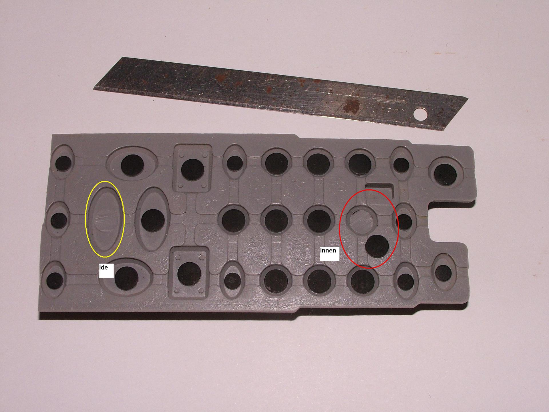

(#) janigel válasza Edem631 hozzászólására (») Dec 31, 2020 / 1
A profik a gombon levő vezetőgumi korongot cserélik. Sniccer-el a régit óvatosan vékonyan eltávolítják, az újat pedig rugalmas, általában szilikonos ragasztóval (FBS) a helyére ragasztják.
Az "új" gumi korong ugyanilyen módon kinyerhető egy másik távirányítóból, vagy a javítandó távirányító nem használt gombja alól.
De létezik ilyen is.
(#) janigel válasza janigel hozzászólására (») Dec 31, 2020 / 2
Ez akkor így néz ki.
(#) orcika70 válasza bisa44 hozzászólására (») Dec 31, 2020 /
Az IC típusát jó lenne tudni, mert ha processzor, azt cserélni értelmetlen. A forrasztási oldalon látható egy félvezető, ennek a típusát jó lenne tudni. Talán ez ment tönkre, de ezt neked kell tesztelni.
(#) Rosszmáj válasza bisa44 hozzászólására (») Dec 31, 2020 /
A pirossal jelölt helyen a nyák túloldalán van egy triak. Én arra gyanakodnék először.
(#) bisa44 válasza Rosszmáj hozzászólására (») Dec 31, 2020 /
Köszönöm a gyors választ! Akkor cseréljem vakon vagy van teszt ami elvégezhető előtte?

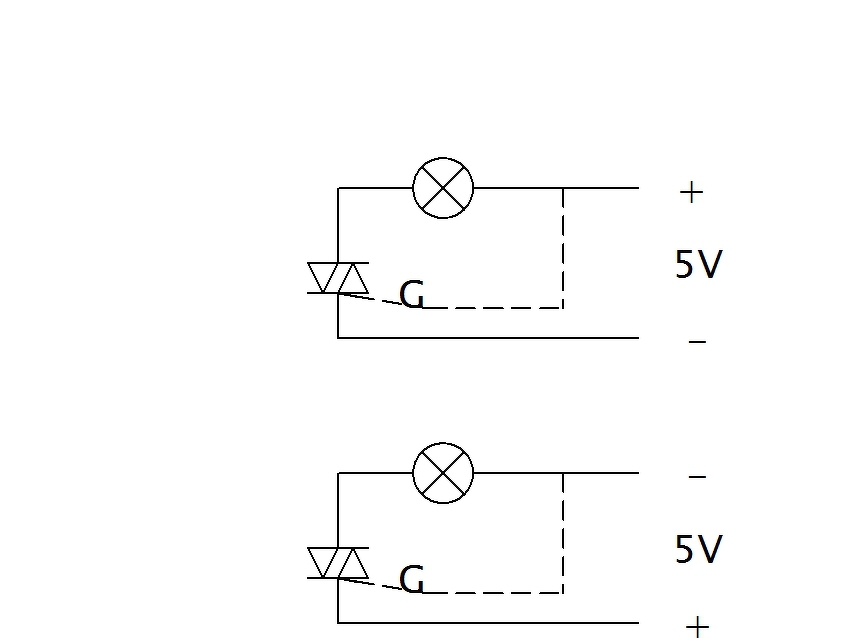

(#) Rosszmáj válasza bisa44 hozzászólására (») Jan 1, 2021 /
Bocs, hogy egy évig nem válaszoltam
Kiforrasztva így lehet tesztelni: a Gate-t egy pillanatra a "+"-hoz érintve az izzó kigyullad és égve marad. Ha nem, polaritáscsere. Ha akkor sem, kuka.
A hozzászólás módosítva: Jan 1, 2021
(#) Peter65 válasza bisa44 hozzászólására (») Jan 1, 2021 /
"Vakon" először a C3 jelű elkót cserélném ki. Ha nem hoz eredményt, akkor a panel bal alján lévő kettő kék téglatest alakú kondenzátort lehet még mérés nélkül gyanúsítani. Ezek a vezérlő IC tápellátását biztosítják, viszonylag gyakran ezek okozzák a bajt.

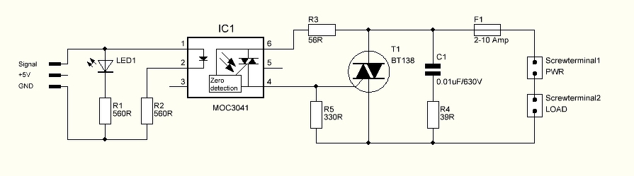

(#) enree hozzászólása Jan 1, 2021 /
Arduinoval kellene redőnyt vezérelnem, illetve lámpát dimmelnem. Az alábbi kapcsolás megfelelő hozzá? A redőny maximum 300W-ot vehet majd fel, azt is max 10-15 másodpercig, a lámpa meg maximum 100W-ot ez ugye folyamatos üzem.
(#) pipi válasza enree hozzászólására (») Jan 1, 2021 / 1
Kb jó a kapcsolás, de MOC-ból olyat válassz ami nem zéro cross-os (random phase) mert dimmelni csak ilyennel tudsz.
(#) enree válasza pipi hozzászólására (») Jan 1, 2021 /
Köszi MOC3052 jó lesz? A kontroller és az optó közé nem kell semmi egy ellenálláson kívül, ugye?
(#) Bakman válasza enree hozzászólására (») Jan 1, 2021 / 1
MOC3052 jó lesz de a dimmeléshez még kelleni fog egy-két dolog. Nem látom a kapcsolásban a nullátmenet detektort. Lesz ilyen?
(#) enree válasza Bakman hozzászólására (») Jan 1, 2021 / 1
Lesz, persze!

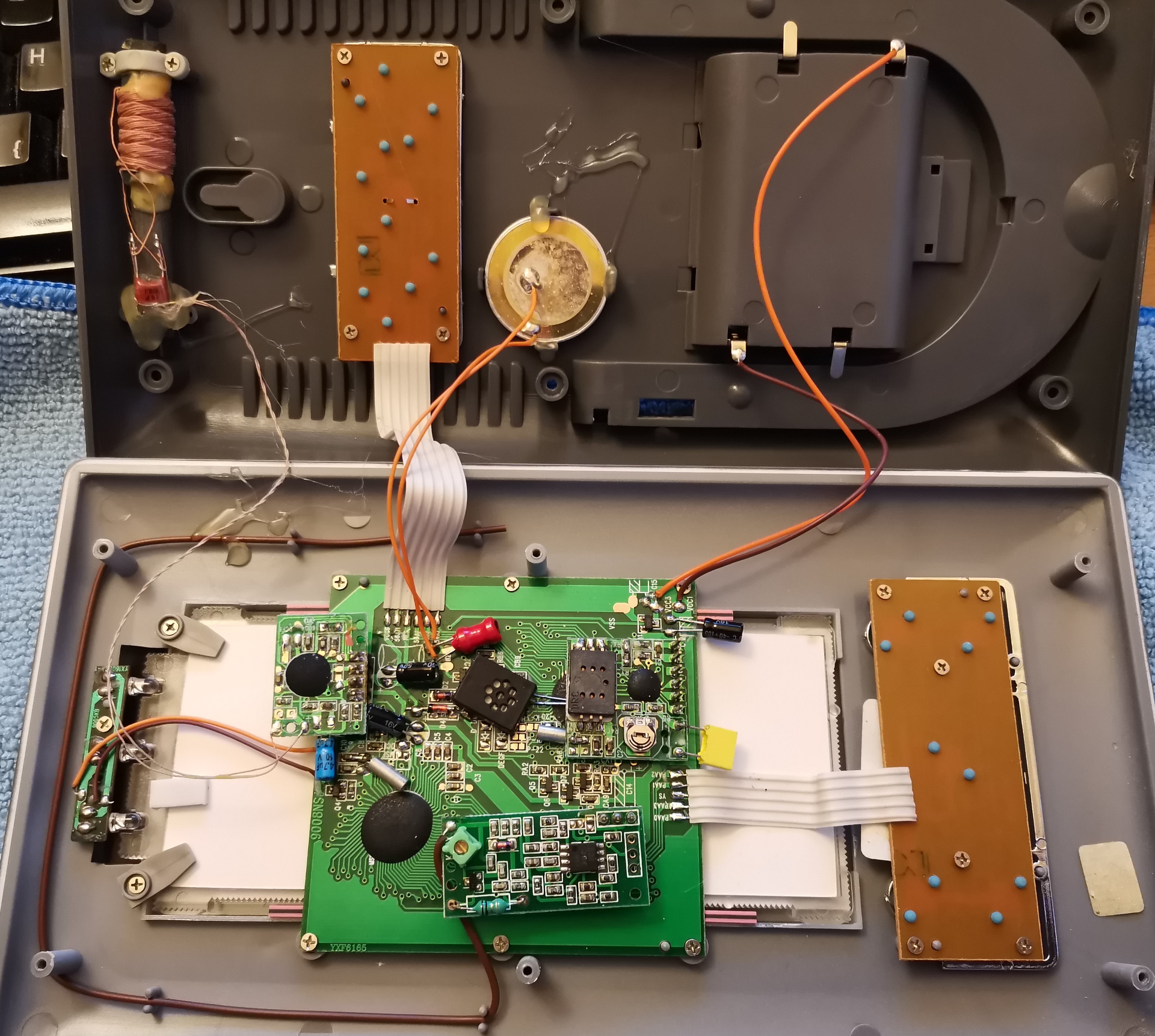

(#) alac710 hozzászólása Jan 2, 2021 /
A melléklet képen van az időjárás jelző állomásom, az a baja, hogy (összeszerelve is) ha megmozdítom, megnyomom (bár hol, nem csak az elemeknél), azonnal lenullázódik, újra indul, lehet ezzel valamit kezdeni (ha működik akkor hibátlan)?
(#) Jonni válasza alac710 hozzászólására (») Jan 2, 2021 /
Kontakthibára lehet gondolni, vagy esetleg valami kábel sérült.
