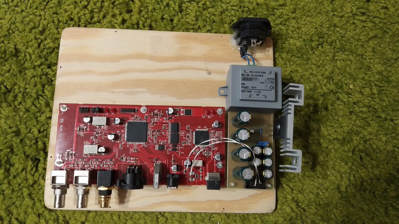

(#) amitech hozzászólása Ápr 18, 2021 /
Tudnátok segíteni abban, hogy a csatolt képeken lévő tápegység milyen kapcsolással és feszültségszabályzóval lehet megvalósítva? Szeretném utánépíteni, de csak képek vannak róla, kapcsolási rajz nincs. Amit biztosan lehet tudni, hogy a táplált eszköz DC 5V-ot kér, párszáz mA áram mellett, ami azért is érdekes, mert egyenirányítást sehol sem látok (hacsak a panel alján nincs), a feszültségszabályzó pedig egy nagyobb áramú FET-nek tűnik, a tokozásából kiindulva.
(#) vargaf válasza amitech hozzászólására (») Ápr 18, 2021 /
Ha a tápegység panel fólia oldaláról teszel fel fényképet akkor biztosan meglesz a megoldás. De elsőre egy LM317T IC-vel felépített tápnak tűnik.
A hozzászólás módosítva: Ápr 18, 2021
(#) orcika70 válasza amitech hozzászólására (») Ápr 18, 2021 /
Szerintem már kifutott LT1083 állítható stabilizátor.
(#) amitech válasza vargaf hozzászólására (») Ápr 18, 2021 /
Sajnos pont ez a gond, csak internetes képeim vannak és nincs az aljáról. LM317-ből én még nem láttam ilyen tokozásút! Jellegzetes a feszültségszabályzó tokozás oldalán a 4 bevágás, ilyet csak 2SC1943 és 2SA1943 FET-nél láttam.
(#) amitech válasza orcika70 hozzászólására (») Ápr 18, 2021 /
Köszönöm a tippet, ez teljesen elképzelhető és pont az LT1084-et nézegettem, hogy szimpatikus és kapható is, különbség pedig csak a teljesítményükben van!

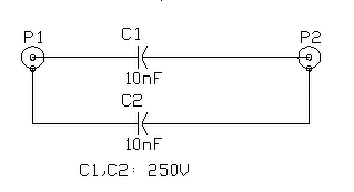

Adott a dolog, hogy a képen látható koax izolátort kell megépíteni.
Az egyszerű kérdés az, hogy használhatok-e hozzá kerámia kondenzátiort? Ez jó lesz-e hozzá? Vagy inkább legyen ez?

(#) Régi motoros válasza Udvari Zsombor hozzászólására (») Ápr 18, 2021 /
Üdv, ilyen alkalmazásra kerámia javasolt, (tehát az első jó választás), nem polarizált elektrolit kondenzátor.
(#) vargaf válasza Udvari Zsombor hozzászólására (») Ápr 18, 2021 /
A 10 nF kerámia kondenzátor a jó. Az elektrolit kondenzátor amit linkeltél nem 10 nF hanem 100 nF értékű.
(#) Udvari Zsombor válasza vargaf hozzászólására (») Ápr 18, 2021 /
Oké, tehát ez az apró kerámia kondenzáttor jó lesz hozzá? (Bocsi, hogy sokat kérdezek.)
Igen.
Köszike.

(#) rectamas válasza Udvari Zsombor hozzászólására (») Ápr 18, 2021 /
Inkább ezt javaslom:
https://www.hestore.hu/prod_10032846.html
Ha nincs földelve a készülék, akkor féltáp közelében lebeg, ezt nem bírja ki a 100V-os kondenzátor.
Ez jellemző pl. a CRT tévékre.
(#) vision61 válasza Udvari Zsombor hozzászólására (») Ápr 18, 2021 /
Nem lesz jó, a kapcsolási rajzon 250 V-os van (nem véletlenül), ez pedig csak 100 V-os.

(#) Patópali válasza vision61 hozzászólására (») Ápr 19, 2021 /
Halkan mondom, hogy ez is kevés. Legalább 400 Volt váltófeszültséget tűrő, de inkább nagyobbat kéne betenni. Lásd például a régi tévék antenna leválasztó kondijait ( 1-2 kilovolt). Ki tudja mit szeretne a kérdező leválasztani?
Rectamas -al értek egyet!
