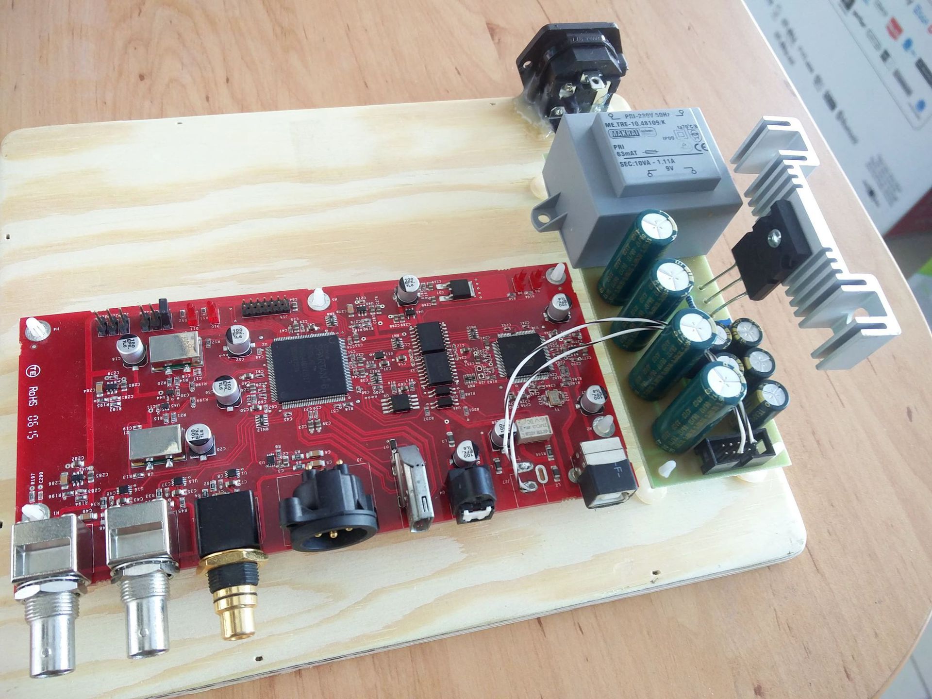

Tudnátok segíteni abban, hogy a csatolt képeken lévő tápegység milyen kapcsolással és feszültségszabályzóval lehet megvalósítva? Szeretném utánépíteni, de csak képek vannak róla, kapcsolási rajz nincs. Amit biztosan lehet tudni, hogy a táplált eszköz DC 5V-ot kér, párszáz mA áram mellett, ami azért is érdekes, mert egyenirányítást sehol sem látok (hacsak a panel alján nincs), a feszültségszabályzó pedig egy nagyobb áramú FET-nek tűnik, a tokozásából kiindulva.

Ha a tápegység panel fólia oldaláról teszel fel fényképet akkor biztosan meglesz a megoldás. De elsőre egy LM317T IC-vel felépített tápnak tűnik.

Szerintem már kifutott LT1083 állítható stabilizátor.

Sajnos pont ez a gond, csak internetes képeim vannak és nincs az aljáról. LM317-ből én még nem láttam ilyen tokozásút! Jellegzetes a feszültségszabályzó tokozás oldalán a 4 bevágás, ilyet csak 2SC1943 és 2SA1943 FET-nél láttam.

Köszönöm a tippet, ez teljesen elképzelhető és pont az LT1084-et nézegettem, hogy szimpatikus és kapható is, különbség pedig csak a teljesítményükben van!
