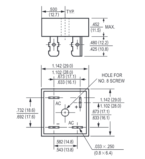

(#) HSW hozzászólása Júl 30, 2021 /
Üdv Mindenkinek!
Egy utolsó lökésre lenne szükségem ha tudna valaki ebben segíteni. Egy kismotort generáloztam,minden rendben volt eddig.Újra vezetékelt,minden elektromos fogyasztó működik,önöndító remekül dolgozik. Fordulat közben nézem az akku feszültségét, fordulatszámnövelésnél,inkább csökken a feszültség minthogy nőne. Annyit látok, hogy egy KBPC 3504 híd van felszerelve,(ugyan úgy vezetékeltem ahogy volt,) viszont nem értem, hogy miért csak két vezetéket kötött be aki előttem ezt piszkálta. Van 4 pólusa: 1 dc +; 1 ac; jelzésű a többin semmi.Mielött megrónátok nem elektromos inkább gépész vagyok. Megoldottam mindent de ez kifogott rajtam.Ha tudna valaki segíteni,hogy a négy pólusra mit kell kötni megköszönném.

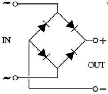

(#) Bakman válasza HSW hozzászólására (») Júl 30, 2021 / 1
Az ilyen egyenirányítóknál átlósan kell gondolkodni. Ha a + kivezetés meg van jelölve, akkor az átló mentén haladva a szemben lévő a negatív, a maradék kettő pedig a váltó. A híd négy diódát tartalmaz, két vezetékkel is használható többféle variációban.
(#) HSW válasza Bakman hozzászólására (») Júl 30, 2021 /
Köszi Bakman! Akkor a tekercs árama,hogy kerül be az egyenirányítóba? Lehet, hogy hüjeséget irogatok de említettem, hogy inkább gépészkedem. Azért egy egy relé, indító vagy világító,stb nem ejt kétségbe. Az egyenirányítók (a veteránoknál a relék) nem voltak soha a barátaim. Azért tiszteltem Öket és inkább nem bántottam. Jelenleg az akkutól megy egy vezeték a dc+ra átlósan szembe viszont nem kimondott negatív hanem a mindenhova eljutó kapcsolószál. A két AC pólus szabadon van. Akkor lehet,hogy így jó lesz? Amiket eddig csináltam (főleg veteránok voltak) egyszerű jelölt bekötései voltak és gázfröccsnél a fényszóró felerősödött akkor volt töltés. Ennél (kis Honda) semmi,sőt inkább fordulat növeléskor héhány századot esett a feszmérő. Egyenlőre így hagyom akkor, majd ha járképes lesz kiderül, hogy tölt-e?Üdv: Laci
(#) gyulank válasza HSW hozzászólására (») Júl 30, 2021 /
Ő beírta a keresőbe a típust, az adatlapjából csinálta a képeket. Az átlós a negatív.
Most jön a vak vezet világtalat rész mert én meg nem értek a robogókhoz.
Nagy valószínűséggel nem jól van bekötve az egyenirányító a rendszerbe és további két vezeték is hiányzik.
Ha minden igaz, az egyenirányító két váltó pontjára a generátor felöl kellene mennie két vezetéknek, az egyenirányító pozitív és negatív kivezetéseinek pedig az akku megfelelő pontjaira kellene csatlakoznia. A pozitív és negatív pontokról a motor elektromos rendszere kapja a tápfeszültséget.
Ha jár a motor, akkor a generátor biztosítja az áramot az egyenirányítón keresztül (és tölti az akksit), ha áll, akkor az akku lép előtérbe. A generátor, váltóáramot szolgáltat, ezért kell az egyenirányító.
Ez részemről csak tipp, várj meg egy szakit, aki biztos tanácsot tud adni. Az viszont szinte biztos, hogy a mostani összekötés nem jó és/vagy hiányos.
(#) szs válasza HSW hozzászólására (») Júl 30, 2021 /
Ha a második rajzot megnézed, abból lázszik, hogy a te két száladat szinte csak helyesen lehet bekötni. Ha a pozitívat a pozitív kivezetésről veszed, a másikat (ami a negatív, és általában a test, tehát akár a vázról is ráköthetsz, ha minden mindennel össze van testelve. Mondo:általában.) bármely háromra ráteheted. Annyi lesz a különbség, hogy ha a váltakozóáramú kivezetések valamelyikét találod el, akkor 1 dióda lasz az áram útjában, tehát úgy (körülbelül) 0.6V feszültségesést tapasztalsz, ha az egyenáramú negatívot, akkor 2 dióda esik az áram útjába, tehát (körülbelül) 1,2V feszültségesést mérsz rajtuk (nem pontosan kell annyinak lennie, de nagyon közeli). Multival ezt ki is tudod mérni, és utána biztosan fel tudod magadnak rajzolni, melyik kivezetés melyik (a pozitív úgyis rá van rajzolva).
Valójában itt egyutas egyenirányítást valósítasz meg a két száladdal.

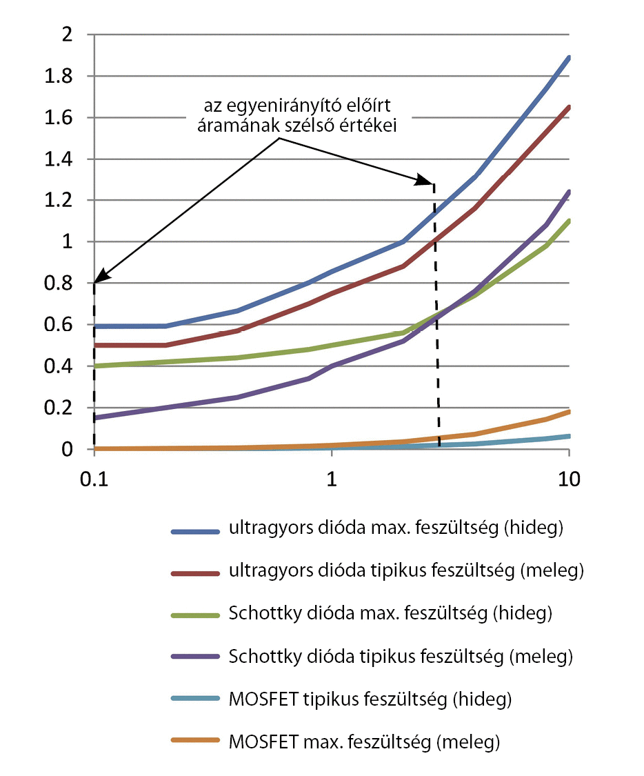

„fordulat növeléskor héhány századot esett a feszmérő”
A dióda növekvő áramnál nagyobb feszültségesést okoz. Mint a rajzon láthatod.
1: Nem vagyok szaki semmiképp.
2: Pont azt írtam le a második hsz.-ban, hogy nyugodtan alhatsz attól, hogy picit csökken a feszültség, ha növeled a fordulatot. Mert akkor növekvő áram van, tehát a dióda (diódák) többet ejt(enek)
A hozzászólás módosítva: Júl 30, 2021
(#) kendre256 válasza szs hozzászólására (») Júl 30, 2021 /
„hogy nyugodtan alhatsz attól, hogy picit csökken a feszültség, ha növeled a fordulatot. Mert akkor növekvő áram van, tehát a dióda (diódák) többet ejt(enek)”
Szerintem ez egyáltalán nem számít. Növekvő fordulattal a generált feszültség nő, nő az áram is, az akku feszültségének is nőnie kellene. Sokkal többel, mint amekkora a nagyobb áram miatt kialakuló nyitófeszültség emelkedés. Egy 12,5V-os akku töltés hatására simán felmegy 13-14- (15)V-ra, a nyitófeszültség pedig pár tized voltot emelkedik csak.
