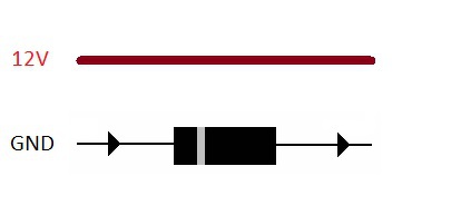

(#) Epu2 válasza jan5650 hozzászólására (») Szept 27, 2021 /
A maximális üzemi áramnak annyi kell, hogy legyen amit tartósan, melegben is elbír. Mint írtad egy Amper. A feszültségtűrése vagy kétszer annyi, mint amit a táp ki tud adni.
A feszültségesés ugyan kis mértékben áram függő, de ha azt írják nulla egész ötvenhárom-század Volt, az biztos névleges terhelésnél és az több nem lesz. Rémlik valami csatlakozóval egybeépített dióda, de megteszi akár egy húsz Forintos, vagy bontott, három Amperes Shottky. A szuperbiztonságért az áramkörrel párhuzamosan is egy, de természetesen záróirányban.
(#) jan5650 válasza Epu2 hozzászólására (») Szept 27, 2021 /
Még egy amatőr kérdés (hiszen amatőr vagyok , soha nem tanultam elektronikát ) a diódát így érdemes bekötnöm a két szálra?
Illetve továbbra is kérdésem, hogy a közös GND-t megszüntethetem-e?
