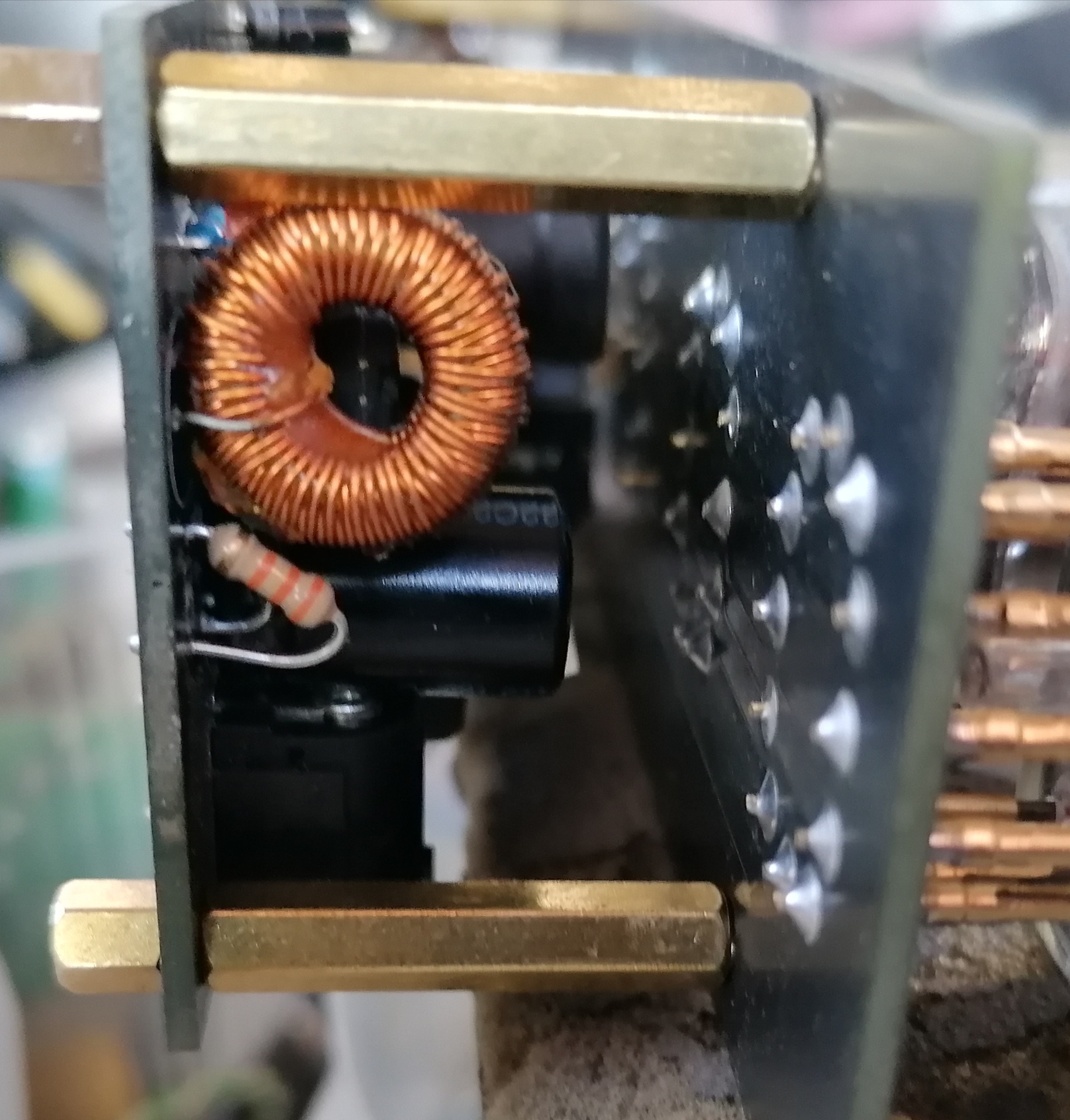

Az induktivitás 2A. Az Lm2576 ciripel. A kisérleti példány amit elsőre megépítettem az bontott alkatrészeket tartalmaz és néma csendbe van.

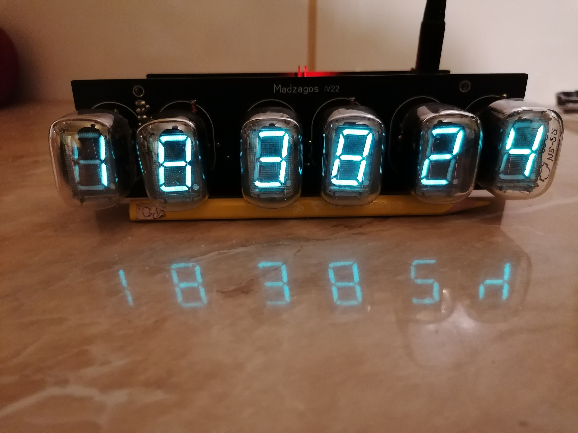

Üdv. Végül is az egyenkénti alkatrészcsere mellett maradtam. Minden alkatrészt kicseréltem újra. A hiba megmaradt. Ez egy vfd óra fűtését állította elő. Elkezdtem vizsgálgatni az anódtápot is. Az Mc34063 al van felépítve és annak a 220uH tekercsét kicserélve a hiba (a ciripelés) megszünt. Köszönöm szépen mindenkinek a segítséget és az ötleteket.

Igen azt írtam hogy az Lm2576 ciripel. Mert ha hozzányultam a hűtőzászlójához akkor változott a ciripelés hangja. Itteni javaslatra kicseréltem minden alkatrészt újra. De a hiba megmaradt. Egy ismerősöm javaslatára hozzáérintettem még egy tekercset a a tekercs kivezetésére és megint változott a ciripelés hangja. Akkor cseréltem ki a tekercset másikra és megszünt a ciripelés.

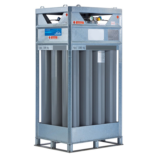

A cégnél ahol dolgozom, sok hegesztő van, argon - oxigén - CO2 keveréket használnak. Argon és oxigén udvari tartályokból, CO2 az üzem területén, bündelből csatlakozik a gázkeverőhöz. A probléma az, hogy a bündel időnként figyelmetlenség okán teljesen kiürül, így az akkor éppen hegesztő kollégák selejtet gyártanak.
Van valamilyen instant megoldás nyomásriasztásra? A bündelben töltött állapotban névlegesen 200 bar van. Egy egyszerű villogó is megteszi, ami jelez ha pl. 20 bar vagy kevesebb van a CO2 palackokban.
Tudom, lehet kapni 250 bar-os nyomás távadókat is de a gond az, hogy nem vagyok számlaképes, a cég alkalmazottja vagyok.

Félreérted. A cég megveszi a dolgokat, én összerakom a céges műhelyben, munkaidő alatt. Ami nem megy, az az otthoni építés (főnök nem is engedi) mert arról én nem tudok számlát adni. Ezért kellene valamilyen modulos-összekábelezős megoldás. Nyomásszenzorból dunát lehet rekeszteni, főleg a 4-20 mA-es kimenetűekből. Amit nem találtam (vagy nem jól kerestem), az egy kis eszköz, ami fogadja a távadó jelét és a beállított érték alatt riaszt. Még kijelző sem kell. PLC ágyúval verébre kategória.
