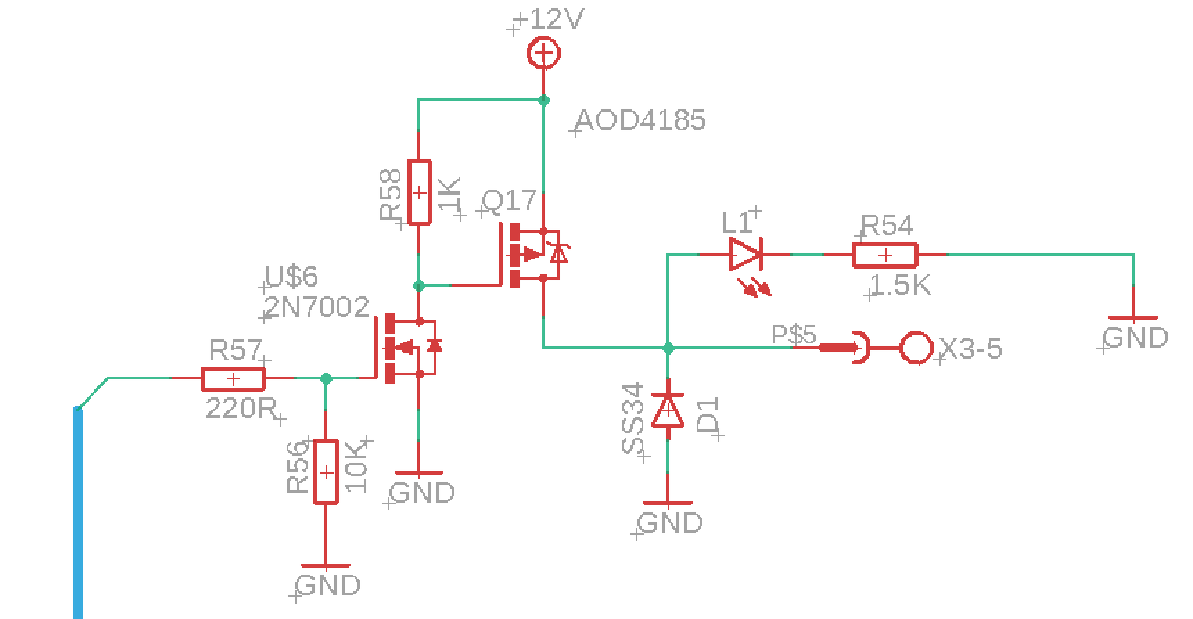

(#) atiotezer hozzászólása Nov 17, 2021 /
Ez a kapcsolást, hogyan kellene módosítani, hogy alapból ne legyen bekapcsolva vezérlés nélkül?
Arduino nélkül is bekapcsol a FET, lényegében pont fordítva működik.
Tudom ki-be kapcsolni csak a működése pont fordított.
Hogyan lehetne invertálni a kimenetet?
Előre is köszönöm.
(#) proli007 válasza atiotezer hozzászólására (») Nov 17, 2021 /
Hello! Pld úgy, hogy az első Fet Gate-t az ARDU tápjára kötöd és a forrását az ARDU kimenetére.
(#) wbt válasza atiotezer hozzászólására (») Nov 17, 2021 /
Talán R43-at nem GND-re, hanem +5V-ra kötni....

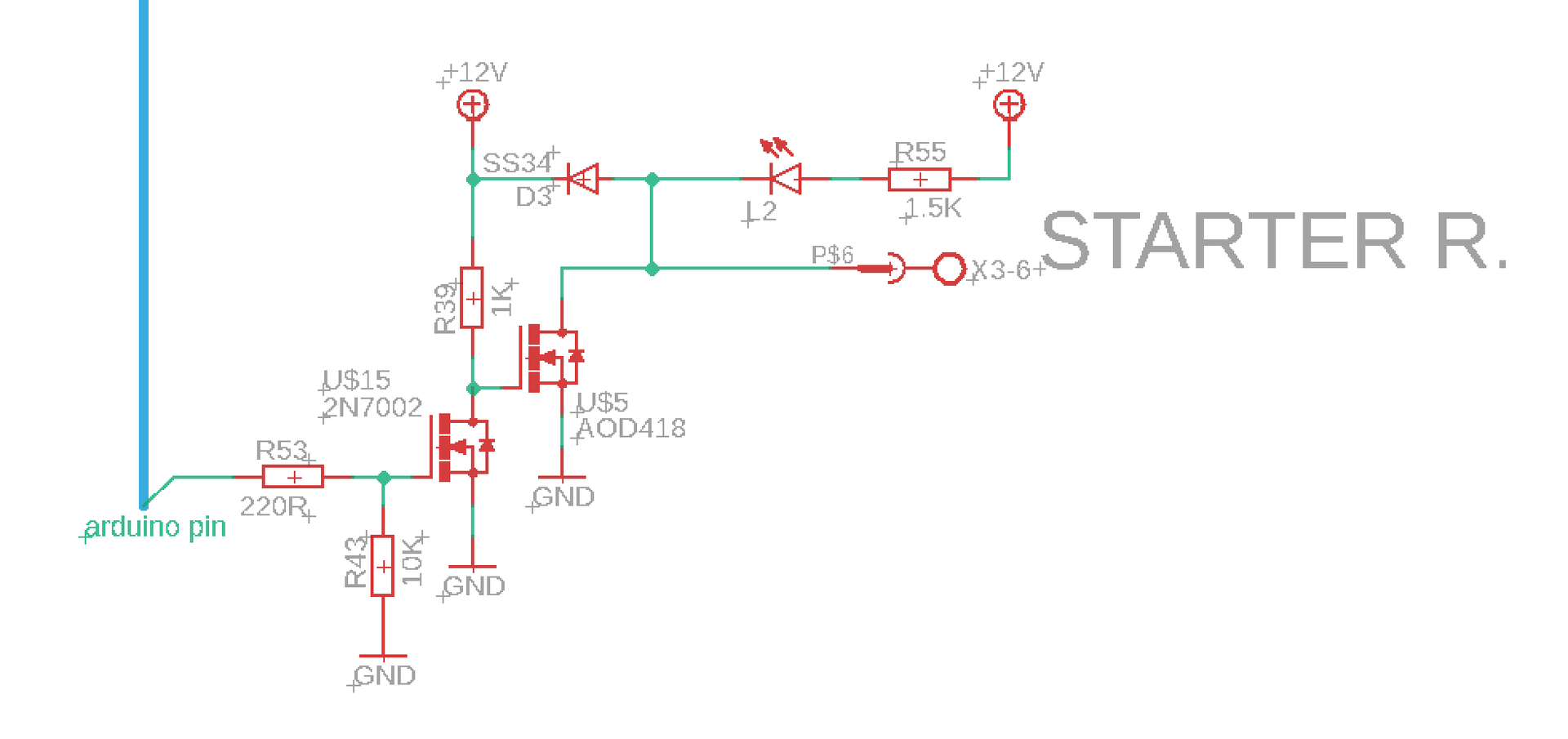

(#) Régi motoros válasza atiotezer hozzászólására (») Nov 17, 2021 /
Persze, hogy bekapcsol, mivel az R39 ellenállás magas szintre húzza az US5 FET gate lábát.
Először is, ha te programozol, akkor simán szoftverben meg lehet fordítani a működését.
Ha nincs rajta az arduino?? Az hogy van? Néha beteszed, néha meg kiveszed?
Ha megfelel úgy is, hogy pozitív ágat kapcsolsz, akkor az US5 fetet kell P csatornásra kicserélni.
Ha mindenképp testet akarsz kapcsolni, akkor meg az US5 fet felesleges.
Az US15 -öt kell megfelelő teljesítményűre méretezni...
Mondjuk azt sem értem miért van két +12V, és mi a szerepe a D3 diódának...
(#) atiotezer válasza Régi motoros hozzászólására (») Nov 17, 2021 /
szia.
A P-FET-es verzió működik. Azzal nincsen gondom.
Mindenképpen GND-t kell kapcsolnom.
Az L2 az visszajelző LED, egyikfele a kapcsolt kimenetre a másik a 12V-ra,
A D3-as dióda a kimenetre kötött tekercs miatt van rajta.
A szoftvere-s megoldás azért nem jó, mert indulásnál ameddig az Arduino nem éled fel a program nem fut addig is van kimenet. (egy pillanatra felvillan a Led) illetve, ha az Arduino elhalálozik akkor állandóan meglesz a kimenet.
Akkor átvariálhatod úgy, hogy US15 helyére teszel P csatornás fetet ami vezérli az US5 -öt,
aminek a gate lábát testre húzod 10K -val.
Vagy esetleg US15 helyett optocsatolóval vezéreld az US5 gate lábát, amit testre húzol 10K -val...
A hozzászólás módosítva: Nov 17, 2021

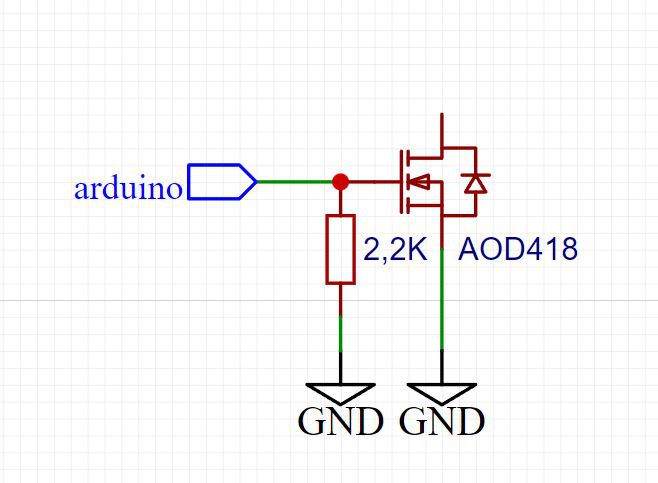

(#) atiotezer válasza vorosj hozzászólására (») Nov 17, 2021 /
Most összeraktam tranzisztoros meghajtással, így most működik rendesen ahogy kell, amit rajzoltál azt kipróbálom, holnap.
Köszönöm, mindenkinek a segítséget.
(#) vorosj hozzászólása Nov 17, 2021 /
Mivel a fet biztosnságosan nyit 5V-ról is (logic level fet, 2,5V gate treshold), egyszerűen el lehet hagyni az inverter fetet. A gate-et földre kell húzni, hogy ne lebegjen, ha az arduino éppen reset-ben van.
(#) vorosj válasza atiotezer hozzászólására (») Nov 17, 2021 /
Módosítottam egyszerűbbre, mivel eleve logic level fet van a rajzon.

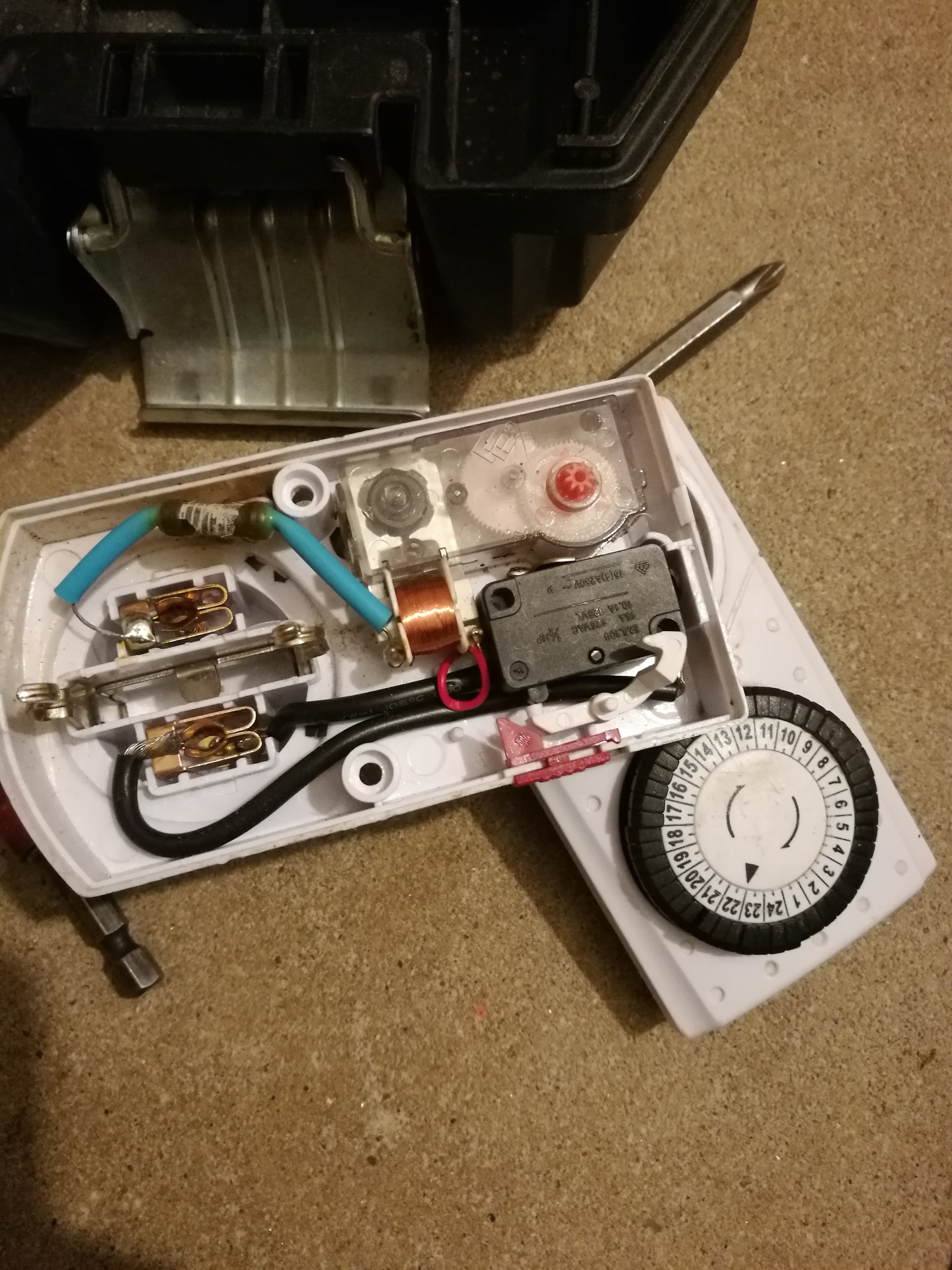

(#) hapro hozzászólása Nov 18, 2021 /
Sziasztok! Valahogy meg lehetne határozni a kép alapján, vagy méréssel az ellenállás értékét? Tudom, hogy kb 2000ft egy ilyen újonnan... Vagy ha valami kozelítő lenne, akkor esetleg próbálkozok fentről lefelé. Köszönöm
A hozzászólás módosítva: Nov 18, 2021
(#) reloop válasza hapro hozzászólására (») Nov 18, 2021 / 1
Szia! Tisztítsd meg az ellenállás közepét! Van rá esély, hogy az egyik láb felé mérhető az ellenállás, az eredeti érték fele.
(#) hapro válasza reloop hozzászólására (») Nov 18, 2021 /
Köszönöm. 47k.
Úgy látom három darab 15k-s elférne sorosan. Jobban bírná.
(#) hapro válasza reloop hozzászólására (») Nov 19, 2021 /
Miért? Én pont arra gondoltam, hogy 2db 100k ellenállást párhuzamosan kötök mert ott összeadódik a teljesítményük. Vagy rosszul tudom?
(#) reloop válasza hapro hozzászólására (») Nov 19, 2021 /
Akár soros, akár párhuzamos ellenállásokból alakítjuk ki az eredő ellenállást, a terhelés megoszlik közöttük. A három soros 15k eredője 45k, a két párhuzamos 100k ellenállásáé 50k. Mindkettő tűrésen belül van.
Köszönöm. Még reggel volt. De a soros kapcsolalásnál csak az igaz, hogy az ellenállás értékének aránya szerint. Ha azonos értékű akkor terelődik azonosan, ha két különböző, akkor a nagyobb értékű kevésbé lesz terhelve, és az alacsonyabb, ami közelebb van a rövidzárhoz, pedig tobbet visz a vállán. Erre legalább jól emlékszem?
