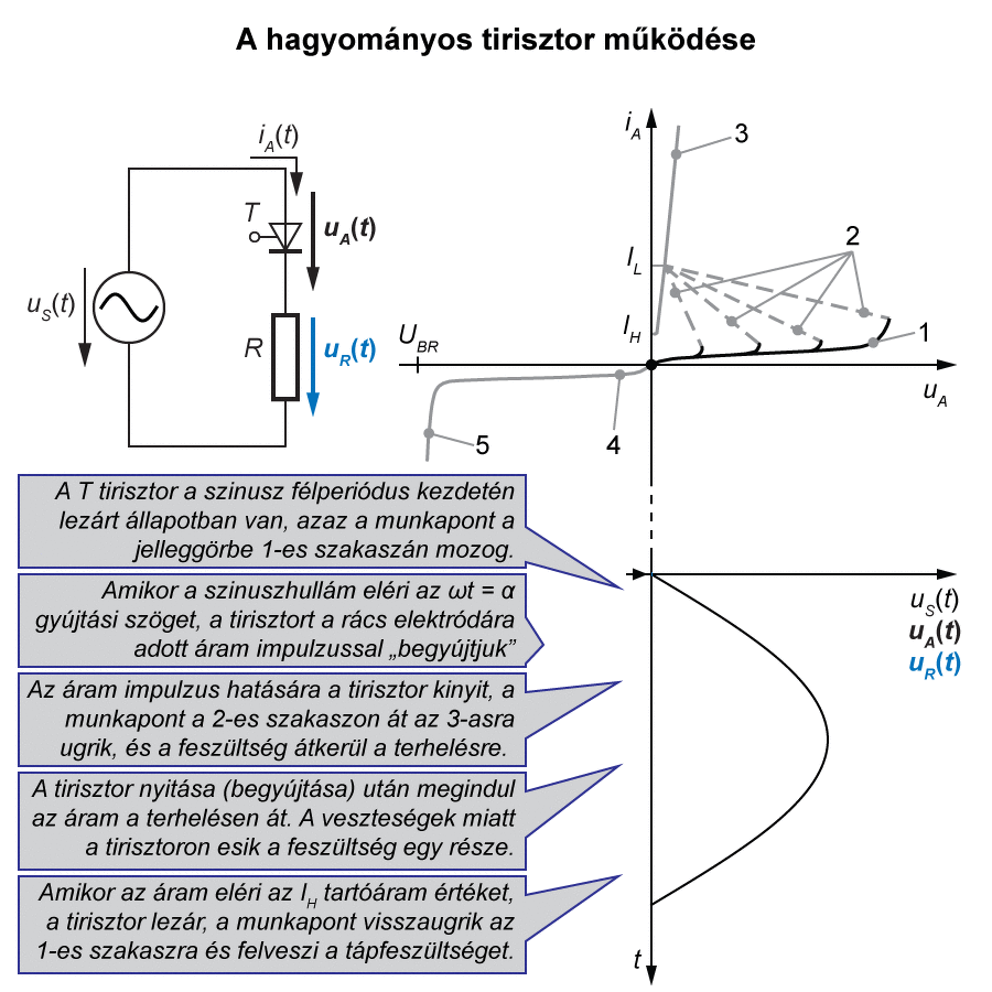

(#) szs válasza szs hozzászólására (») Ápr 29, 2022 / 5
Emlékeztem én, hogy volt egy jó kis "gif" a tirisztorról. Meg is van.

(#) Fidel válasza szs hozzászólására (») Ápr 30, 2022 /
Ennek majd utána olvasok jobban, mert nem igazán vagyok képben!
Teljesen hülyeség, amit írtam, a tirisztorral kapcsolatban!
Tehát akkor az egy dióda, ami akkor vezet, ha kap a harmadik lábára áramot!?
Gyakorlatilag váltakozó áramnál az egyik félhullám marad meg!?
És a tiriak ugyanezt csinálja, csak váltóáramnál mindkét félhullám megmarad!?
Mi a fő különbség egy tirisztor, és egy tranzisztor között akkor?

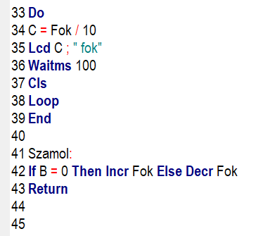

(#) Tambi válasza proli007 hozzászólására (») Ápr 30, 2022 /
Köszönöm szépen kedves 007!
AVR-el már sikerült megoldanom, de az alkalmazott 2x16 karakteres LCD meglehetősen szerény méretű számainak olvasása az ipari környezetben kevésbé szerencsés. Sokkal használhatóbb lenne valami nagyméretű LED kijelző, de a hétszegmens kijelző, pláne a TM1637 vagy hasonló messze meghaladja szerény képességeimet...
Mindenesetre idebiggyesztem a kódot Bascom-ban, mint életem főművét, hátha vaki tudja használni...
A 4510-et használtam már, mindenesetre elgondolkodtató ennek külső elektronikával történő kiegészítése. Az éjjel ICM7217-et raktam össze 4x7 14 mm-es LED-el, elég jól működik szobai környezetben, már csak azt kell vele megértetnem, hogy nem mehet "0" alá számolásban...
Köszönöm még egyszer!
(#) proli007 válasza Gafly hozzászólására (») Ápr 30, 2022 / 1
Attól hogy létezik a kettes komplemens számábrázolás, a számlálók még nem számolnak másként. Azért írtam, hogy "Te annak nézted". Írhattam volna azt is hogy "kódolod".

(#) szs válasza Fidel hozzászólására (») Ápr 30, 2022 / 1
Nem fogalmaznék úgy, hogy hülyeséget beszéltél. Nem tudtad, mi pedig igyekeztünk elmondani, mi is az. Ez a fórum lényege, nem a lehülyézés
Igen, ez egy dióda, ami akkor kezd diódaként viselkedni, ha a vezérlőlábára kap egy impulzust. Nem is kell végig ott lennie, van egy minimáli ideje, aztán elvehetjük az áramot a "gate"-ről, akkor is vezetésben marad a tirisztor.
Az utolsó kérdésedre is válasz ez: abban is különbözik a tranzisztortól, hogy a tranzisztor addig vezet, míg a vezérlőlábát (B) csiklandozzuk, ellenben a tirisztor vezérlőlábának (G) csiklandozását a minimális idő után abbahagyhatjuk, nyitva marad (míg el nem zár valami miatt a "táp").
A triak az két ellenpárhuzamosan kapcsolt tirisztor, közös "gate"-el. Igen, azt váltakozóáramnál van értelme használni.

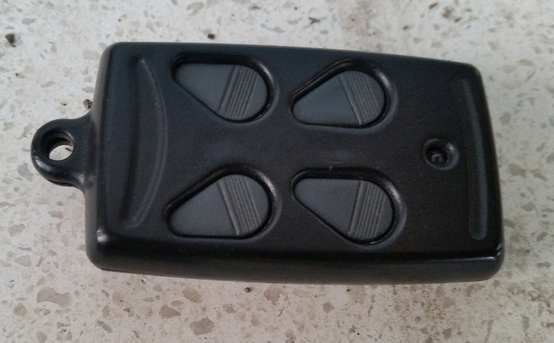

(#) isti1969 hozzászólása Ápr 30, 2022 /
Tisztelt Urak!
Segítség kell. A WK-2 94V-0 jelzésű (0849 PbF) távirányító vezérlőhöz magyar nyelvű távirányító tanítási segédlet kellene. Elfelejtette az egyik távirányító a kódot és a másikat is sikerült törölni telepítői utasítás hiányában.
Csatoltan küldöm a képeket az azonosításhoz.
