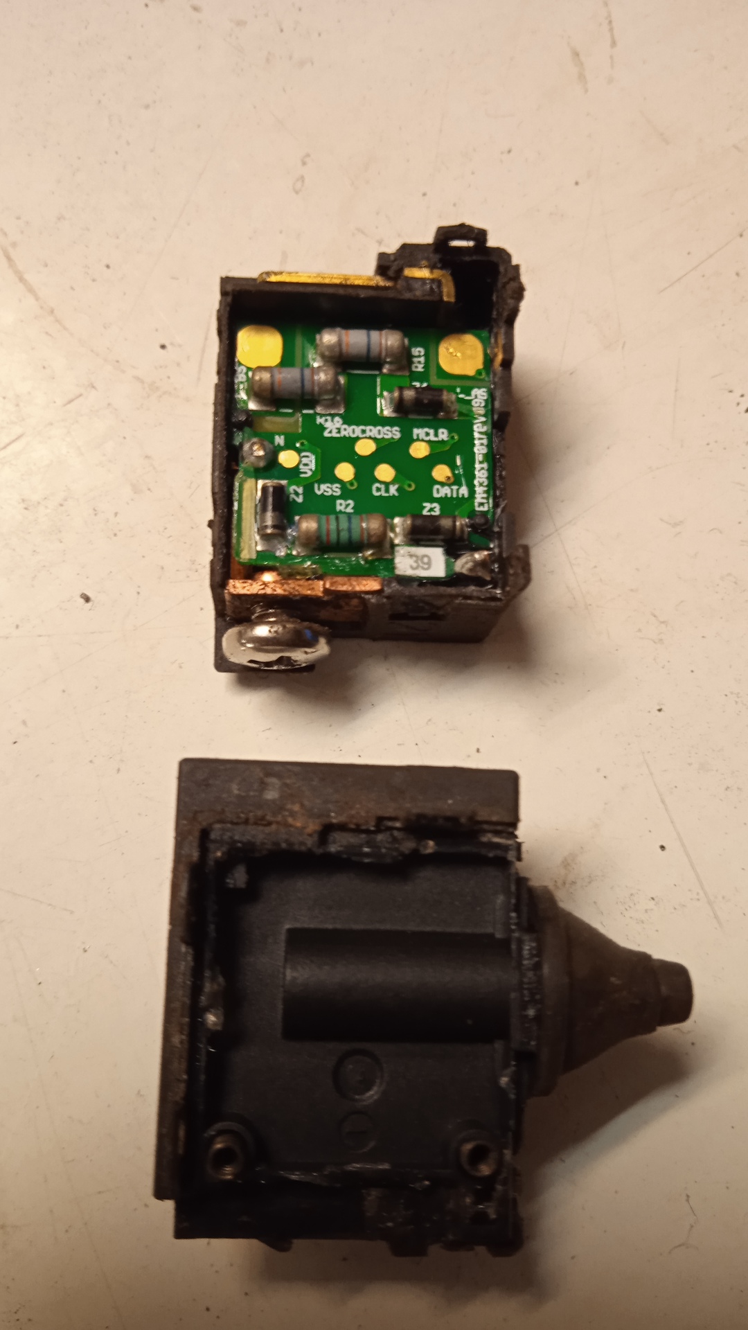

Sziasztok !

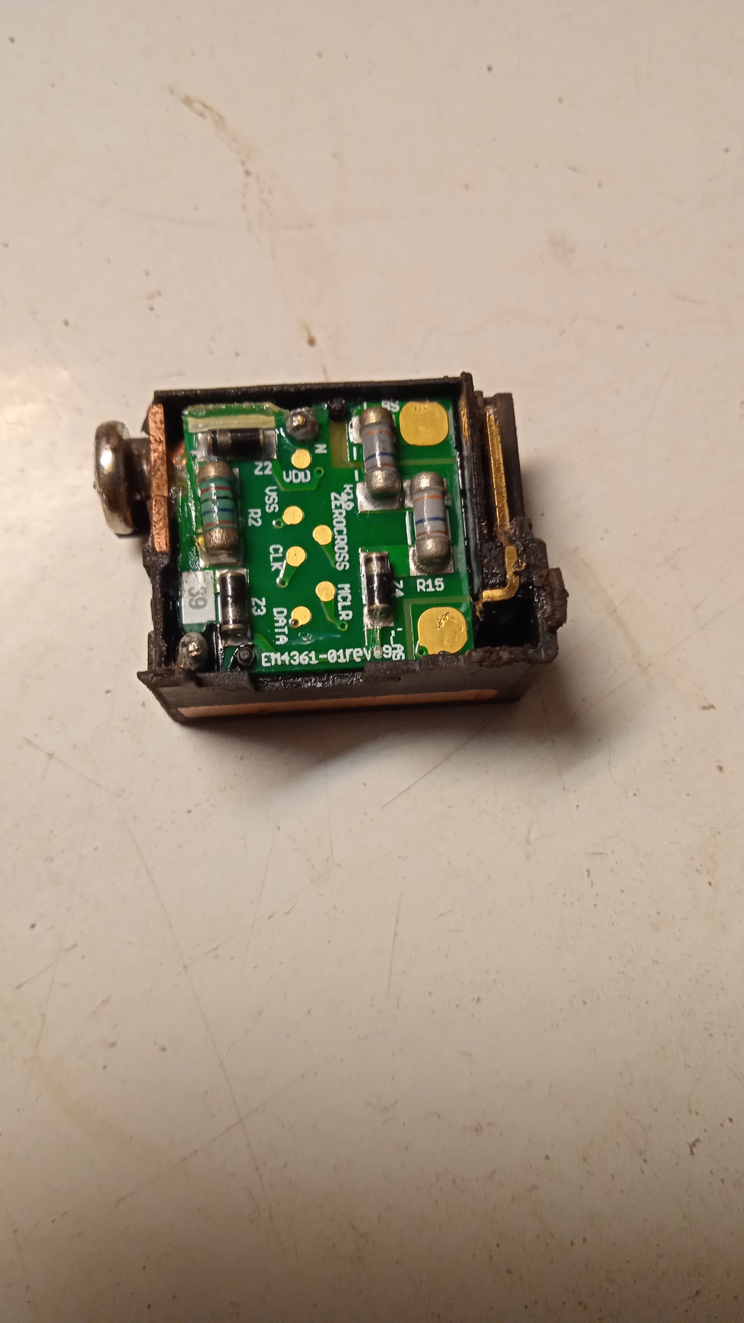

Nem találtam megfelelő topikot, azért itt kérdezem: Van egy Makita GA5030R sarokcsiszolóm, aminek elromlott a kapcsolója. A kapcsoló 8.000 lenne, a gép 15 ezer volt, szóval inkább nem vennék bele újat... A kapcsoló egyik felében elektronika van, a másikban egy billenős érintkező.
A kérdésem, hogy mi lehet az elektronika és át lehetne-e hidalni ? Íme a képek.
(#) Bakman válasza sector99 hozzászólására (») Jún 18, 2022 /
Az a lágyindító és az újraindításgátló. Igen, áthidalható.
szerk.:
Áthidalás után ezek a funkciók nem fognak működni.

(#) kendre256 válasza sector99 hozzászólására (») Jún 18, 2022 /
Ha nincs lágyindítás, akkor esetleg indításkor leoldhat a kismegszakító. Az újraindításgátló régebben nem volt a sarokcsiszolókban, az újabbakban van, azzal biztonságosabb.
Egyébként nyilván áthidalható.
(#) Bakman válasza kendre256 hozzászólására (») Jún 18, 2022 /
720 W-os vadállat.
(#) kendre256 válasza Bakman hozzászólására (») Jún 18, 2022 /
Akkor a lágyindításnak nem sok értelme van...
A mechanikai elemeket kíméli, elektronikailag valóban nem indokolt.
(#) sector99 válasza Bakman hozzászólására (») Jún 18, 2022 /
Köszi ! Akkor átkötöm, persze előtte kiveszem a két kis rugót ami a 230-at adja az elektronikának. (a felirat alapján mikrovezérlő is lehet benne: CLK, DATA, stb. felirat)
(#) sector99 válasza kendre256 hozzászólására (») Jún 18, 2022 /
Neked is köszi ! 20 A-es...tehát bírja...
