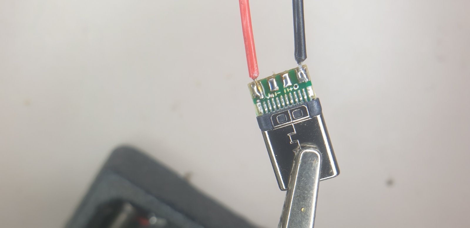

(#) attika hozzászólása Jún 21, 2022 /
Type c töltőkábellel kapcsolatos kérdésem lenne.
A képen látható csatinál balról jobbra haladva a sorrend a következő.
+, D-, D+, Gnd.
Csak töltésnél a két adatvonal össze van kötve, a D+ tápra van húzva 33KΩ-al, a D- meg Gnd-re 10KΩ-al.
Itt a csatinál nekem keresztbe kéne ahhoz kötnöm, hogy úgy legyen ahogy írtam.
Mi történik ha megfordítom a tápot?
A type c csati esetében a D- lenne tápra húzva, és a D+ meg le földre.
Így nem kéne keresztbe kötögetnem, csak beteszek 2 db ellenállást, egyet balra, egyet jobbra és kész.

(#) Patópali válasza attika hozzászólására (») Jún 21, 2022 /
Többet árthatsz mint gondolnád.
Használd a gyári felállást.

Rosszul írtam, nem a tápot megcserélni, hanem a D+ kötöm gnd-re egy ellenálláson keresztül, és a D- tápra menne.
(#) Régi motoros válasza attika hozzászólására (») Jún 21, 2022 / 1
De miért akarod fordítva?
A Type-C csatlakozót mindegy hogy dugod be, mindkét irányban működik...

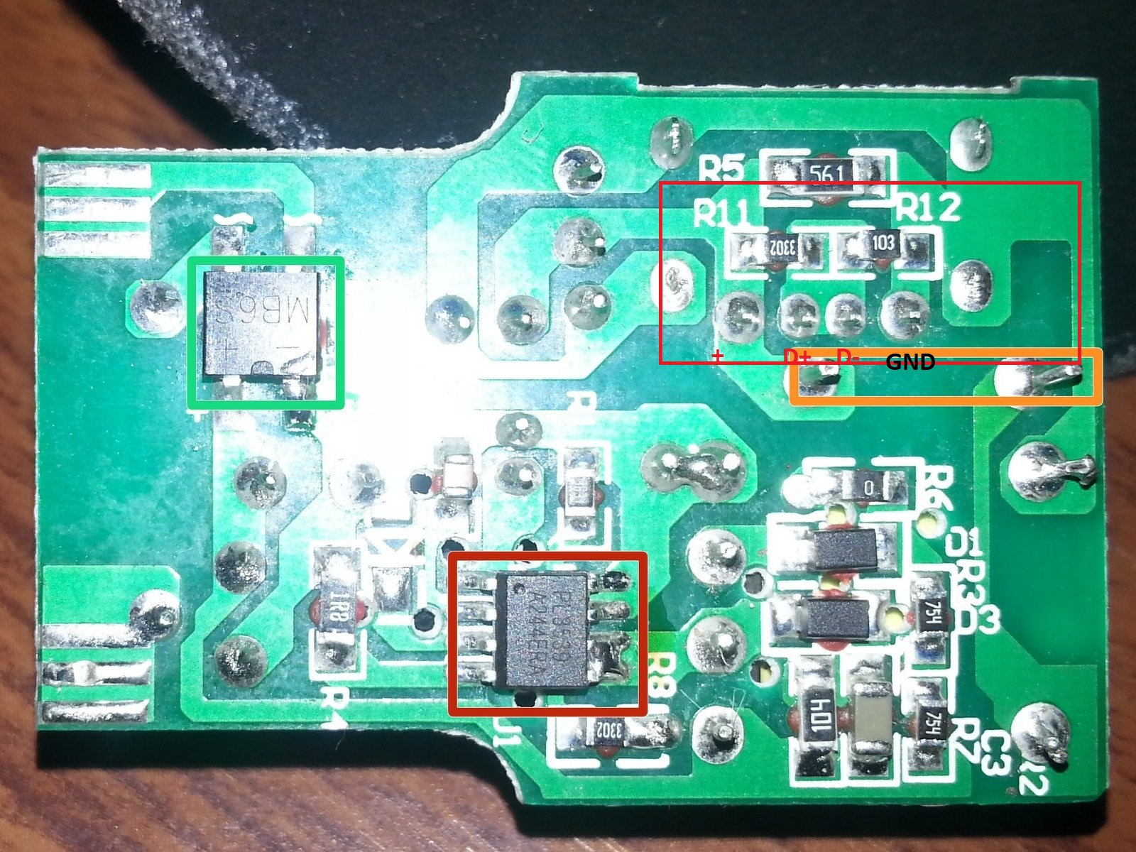

(#) attika válasza Régi motoros hozzászólására (») Jún 21, 2022 /
Mert egyszerűbb úgy betennem a csatlakozóba 2db 0805-ös ellenállást mintha keresztbe kéne kötnöm.
A samsung töltőkbe benne van az ellenállás az adat vonalon, de én nem töltővel használnám hanem csak egy sima táppal.
Itt a rajzon a narancs kis téglalap fölött az r11-12 es ellenállás lenne az, csak én azt áttenném a type c csatiba, csak sajnos azon a sorrend épp fordítva van.
Oké, talán velem van a baj, de nem tudlak követni. Esetleg ha lerajzolnád.
Egy biztos, az adatvonalak meghatározott feszültségszintre vannak beállítva. Az okos töltők ez alapján döntik el, mennyi áramot és feszültséget kér a készülék. Ha megváltoztatod az adatvonalak feszültségszintjét, megváltozik a töltési feszültség és áramerősség is. Ha szerencséd van csökken
(vagy el sem indul a töltés). Ha nincs szerencséd, akkor nő, és esetleg behal az eszköz elektronikája.

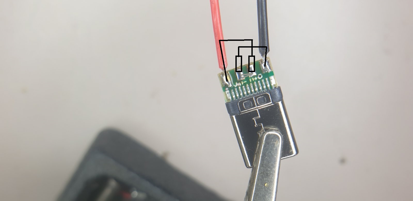

Így tenném be a 2db ellenállást, csak ha így teszem be akkor pont fordítva lenne, a D- lenne tápra húzva, és a D+ meg le gnd-re.
És ez pont fordítva lenne mint ahogy a töltőkbe van gyárilag.
Ez lenne a kérdés, hogy ez okozhat e gondot.
Ha nincs benne ellenállás akkor is tölti a telefont, ezzel semmi gond, csak kiírja, hogy ellenőrizzem a töltő csatlakoztatását.
És ez lenne a helyes bekötés, ahol a D+ tápra, a D- meg gnd-re van kötve egy egy ellenálláson keresztül.
A D+ meg a D- a csatin össze vannak kötve.
Egy feszültségosztó végül is.
Pontosan az, és ha felcseréled, megváltozik a feszültségosztás, más feszt állítasz az adatvonalakra...
Ez teljesen egyforma én úgy látom. A D+ és D- azonos potenciálon van, össze vannak kötve.
Biztos hogy úgy van a töltődben is?
Igen, így.
Így van ahogy a képen, a piros téglalappal körbe jelölve.
Annyiban nem egyforma, hogy az egyik rajznál a Data- gnd-re van kötve 10KΩ-al, a másiknál meg a Data+ van gnd-re kötve 10KΩ-al.
Ha így felcserélhető akkor semmi gond.
Hát akkor meg mindegy, hogy kötöd be az adat vezetékeket.
A lényeg, hogy a pozitív felé legyen a 3302 (33kΩ) ellenállás, és a test felé a 103 (10kΩ).
De van még ott egy 561 (560Ω) is, ami a pozitív meg a test közt van, azt se hagyd ki.
Egyébként nem értem mi a célod... (No mindegy, én elteszem magam holnapra...)
Köszi, kipróbáltam már és működik szépen.
A célom csak annyi, hogy tölteni tudjam a telómat egy 12 voltos akkumulátorról, egy DC-DC step down szolgáltatja az 5 voltot.
33kΩ helyett 22kΩ-ot tettem bele mert nem volt itthon egyenlőre más, így 1130mA a maximális töltőáram, ha lehet hinni az APP-nak.
