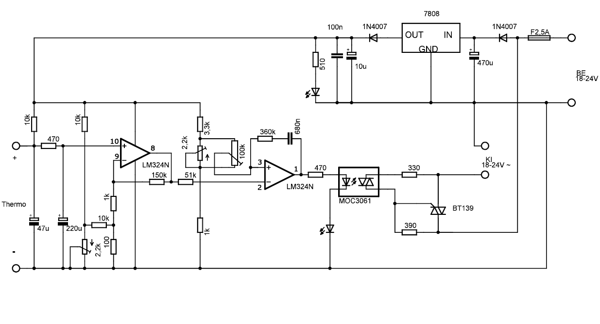

(#) dzsinh hozzászólása Jan 9, 2009 /
Tisztelt Pákások! Segítséget kérek, mert megunva a pillanatforrasztóval való küzködést vettem egy hőelemes pákát és megépítettem a mellékelt terv szerinti (innen vettem) tápegységet, pontosan, precizen. Nem is volt semmi probléma, a táp azonnal működött, amig el nem érte az éppen beállított értéket.
A baj ezután kezdődött, mert az erősítőből az optocsatolóra másodpercenként több kikapcsolás és bekapcsoló feszültség (kb. 2,9V) érkezett. Miután a negatív ágat valóságos földel földeltem, a kapcsolás gyakorisága másodpercenként egyre csökkent. Ennél tovább nem jutottam.
Nem tudom mi okozza a problémát? Lehet, hogy a hőelem van túl közel a fűtőszálhoz? (A hőelemről érkező feszültséget tizedmilivolton belül stabilan tartja) Lehet hogy az erősítő hiszterézisét kellene növelni, egy nagyobb kondenzátor beépítésével?
Nem tudom másnak is volt e ilyen problémája, de ha tud valaki megoldást, előre is köszönöm.
(#) Frankye válasza dzsinh hozzászólására (») Jan 9, 2009 /
Nem biztos, csak egy tipp:
A hőelem túl érzékeny lehet, ezért valahol állítani kellene az erősítő érzékenységén, vagy a bejövő jel tehetetlenségét kellene megnövelni.
Mondom, nem biztos, csak egy tipp.

(#) hapro válasza dzsinh hozzászólására (») Jan 9, 2009 /
Szerintem ez normális jelenség.
Már ha jól értelmezem amit írsz.
Ugye az van, hogy bekapcsolod, fűt mint atom, és ahogy közelít a beállított hőfokhoz, úgy egyre gyakrabban kapcsolgat ki-be.
Ezzel tartja hőfokon a pákát hogy ki - be kapcsolja annak fűtését.
De most ismét átolvasva amit írtál nem is nagyon értem mit is szeretnél.
Azt hogy ne kapcsolgasson ki-be olyan gyorsan?
mert ha igen, akkor építs egy állítható feszültségű tápot és azzal állandó feszültség és persze hőmérséklet alatt tarthatod a pákádat, és nem fog soha se kikapcsolni meg bekapcsolni, csak amikor te akarod.
