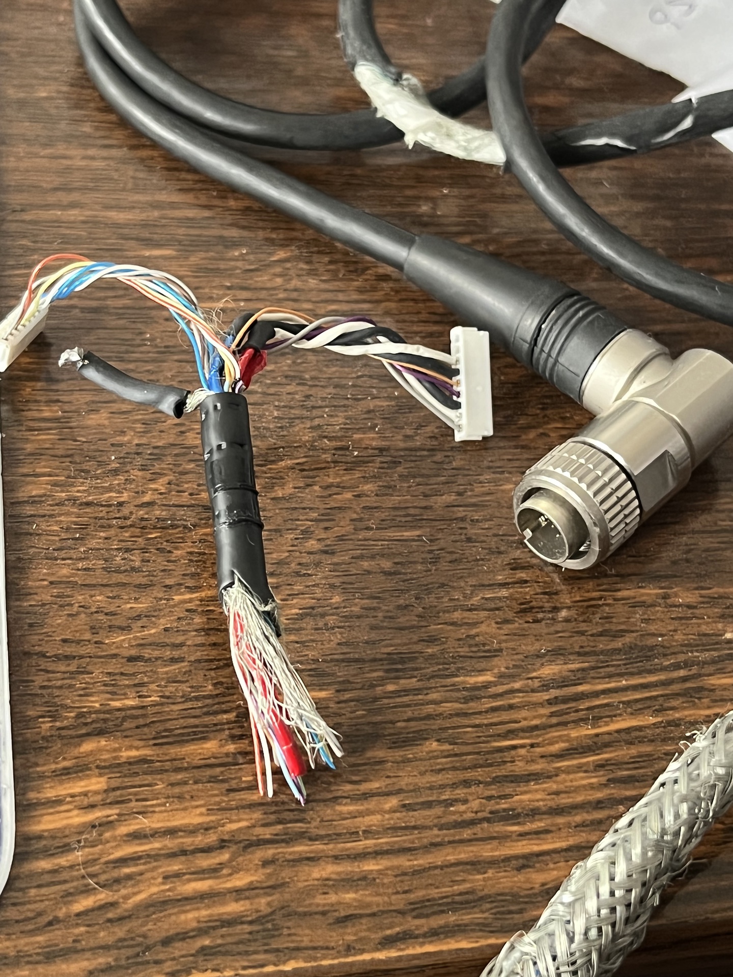

Tudtok e esetleg olyan szakit vagy céget ajánlani aki sokeres kábelek csatlakozók javításával újrakészítésével meg tud bírkózni?

(#) antiktelefon válasza Gza hozzászólására (») Nov 23, 2022 /
Ha esetleg tennél fel képet vagy konkrétumot, egyszerűbb lenne. Nulláról csatlakozók gyártásával nem sokan foglalkoznak.

(#) Gza válasza antiktelefon hozzászólására (») Nov 23, 2022 /
Ez egy Endoszkóp kamera vezetékes távirányítója
Ez a fele sima jst vagy hasonló csatlakozó, az nem vészes, a másik fele is szerelhető? A kábel beszerzése az erdekesebb, mert sok erú, szövött árnyékolású és a belső erek is vegyesek, nehéz lesz beszerezni bárhonnan, nem az összeszerelés a probléma.
Igen a kábel nagyon összetett videojel is megy benne azért vannak a külön árnyékolások gondolom de az a része nem kritikus mert nem volt használva. csak a gombol funkcióinak kellene működni.
A fém csatlakozó után még egy méter jó állapotú tehát le lehetne rövidíteni
Nem szétszedhető az a csatlakozó a másik végén? Meg kéne nézned hány ér van használva és milyen keresztmetszetűek, jó esetben meg egy rajzot csinálni a két végéről, hogy mi a pinout. Ha nem egyértelmű minden kábel színe, mert mondjuk nem egy színessel van összetekerve egy fehér, akkor elvágás után azért szívás lesz beazonosítani...
Illetve a kábelnek mi kell, vegyszer, oldószer, hőállóság, stb?
A hozzászólás módosítva: Nov 23, 2022
Színesek a vezetékek beazonosítható de én már így 52 évesen nem látom sajnos olyan jól mint 30 évvel ezelőtt ipari kornyezetben használatos így olajos kézzel meg lett fogdosva lehet ezért is mált szét na meg a 20 év.
Hát akkor tudni kéne hány eres a kábel használt része. Mondjuk akkor az olajálló kábel fontosabb, mint a belső árnyákolt erek, de a külső árnyékolás nem tudom az adott környezetben nem kötelező-e, de ha sima távirányító, akkor lehet a szövött helyett egy egyszerűbb árnyékolás is elég.
