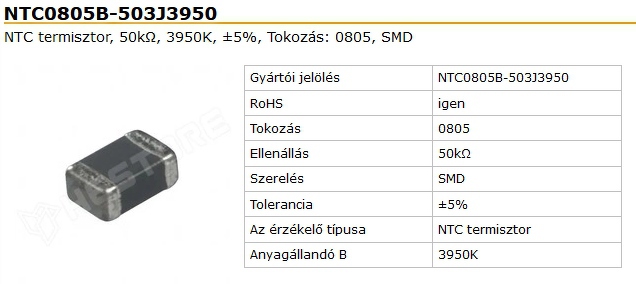

(#) jimitek hozzászólása Dec 10, 2022 /
Egy egyszerű kérdésem lenne. Annyira egyszerű, hogy nem tudok rájönni.
Vannak ugye bár a termisztorok.
Értem a működésüket, típusaikat, de egyetlen paraméter értelmezésére nem tudok rájönni.
Mi a fene az az "anyagállandó B"?
A hozzászólás módosítva: Dec 10, 2022
(#) antiktelefon válasza jimitek hozzászólására (») Dec 10, 2022 /
Steinhart-Hart-koefficiensből a fő tag. C-t elhagyva, egyszerűsítve.
A hőmérséklet-ellenállás görbét írja le.
(#) vrbr válasza jimitek hozzászólására (») Dec 11, 2022 /
Ezen az oldalon láthatóvá tehetö a "B" állandó :
https://www.molex.com/molex/ntc-calculator
(#) jimitek válasza vrbr hozzászólására (») Dec 11, 2022 /
Csodás, köszönöm!
Akkor ha jól értelmezem, minél alacsonyabb az érték, annál "lineárisabb" az ellenállás változás görbe. Leegyszerűsítve.

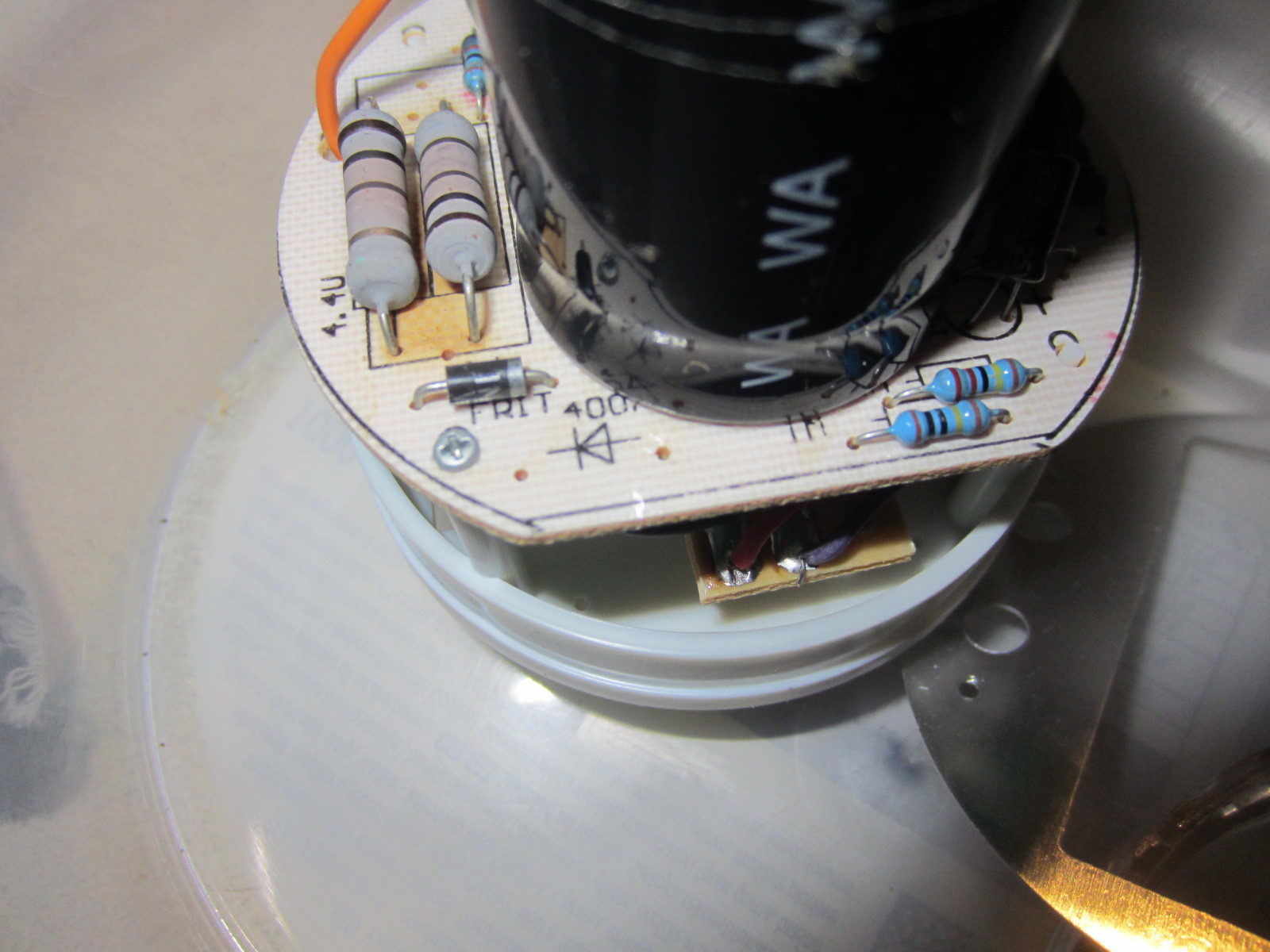

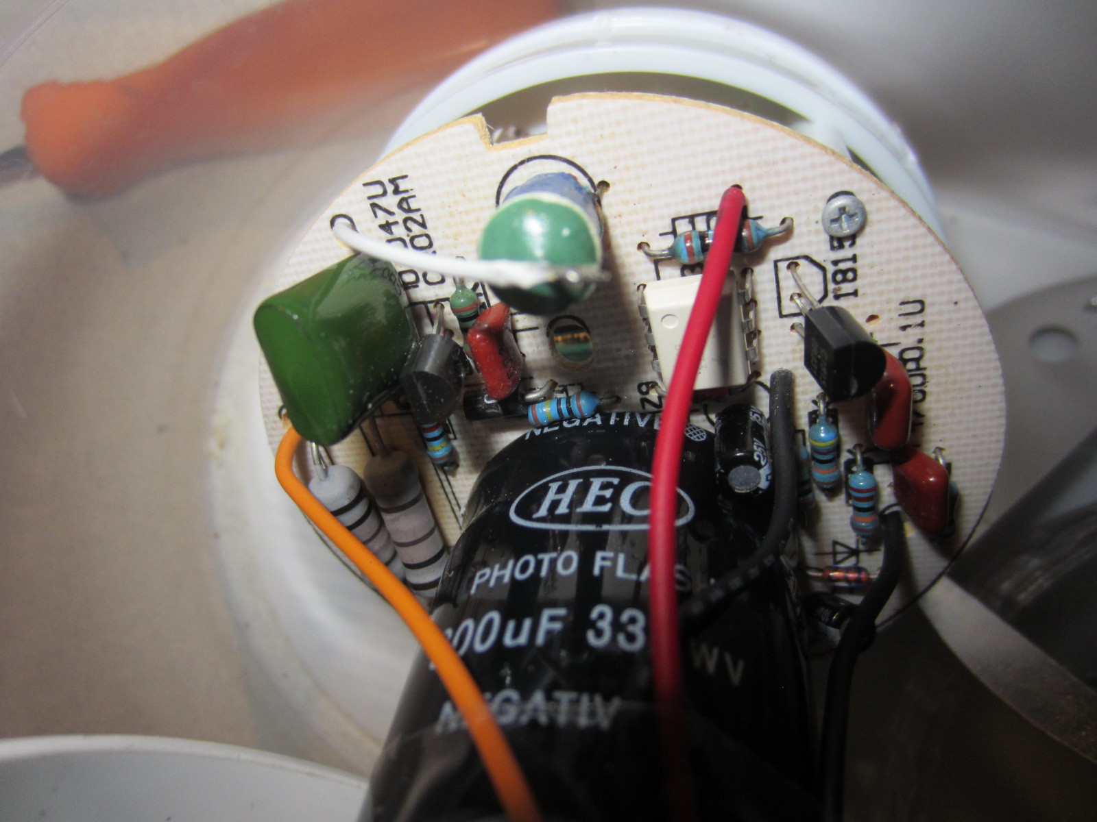

(#) Fats Domino hozzászólása Dec 12, 2022 /
Jó reggelt!
Ez egy hálózatról üzemeltethető másodvillanó. A teszteléshez a kis glimmlámpa világít,de semmi válasz nincs a tesztgomb megnyomására. Azt gondolom,,ahogyan más vakuk is ennek is kellene „sípolni” töltéskor. Melyik alkatrész felel a nagyfesz előállításáért, és hol kellene keresnem a hibát?, A hatlábú kis IC 4N33
(#) proli007 válasza Fats Domino hozzászólására (») Dec 12, 2022 /
Hello! Nem ismerem a dolgot, de vélhetően ez sípolni nem fog. Mert a kondi (ha jól látom, mert sokat nem lehet látni) 330V-os, így a hálózati feszültségből közvetlen tölt a diódán és a két megsült ellenálláson keresztül. De ha ég a Glimm, akkor van feszültség a kondiban, ergo a gyújtással lehet gond. A 4N33 optocsatoló, feladata, hogy leválassza az indító vezetéket a hálózatról, nehogy megrázzon ha tapizod.
A gyújtópanel (vagy csak a trafó) meg csak alatta lehet, mert a gyújtótrafó tekercsét itt nem látom. Ránézésre a gyújtóáramkör a zöld kondi meg a mellette lévő "tranyó" (ami szerintem tirisztor lesz) körül lesz a probléma. Vagy pld. szakadt a gyújtó nagyfesz tekercse.

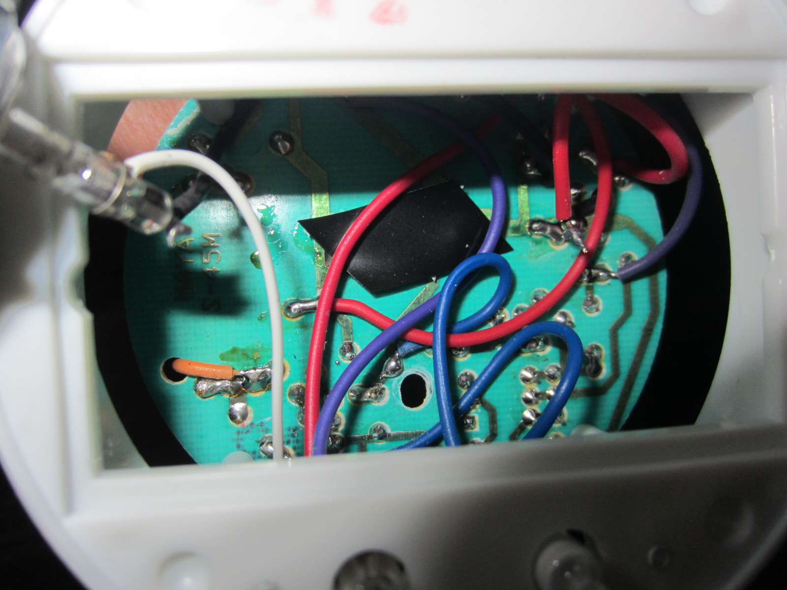

(#) Fats Domino válasza proli007 hozzászólására (») Dec 12, 2022 /
Szia, jó reggelt!Nem látok tekercset a panel alatt,találtam viszont egy levált vezetéklet, ami fogalmam sIncs honnan esett le? A "megsült" ellenállásokat megmértem, mindkettő 450 Ohm. Jobb felső részen piros vezeték forrasztása lóg
(#) proli007 válasza Fats Domino hozzászólására (») Dec 12, 2022 / 1
Az ellenállások nyilván jók, mert töltik a kondit. A trfó úgy néz ki, hogy az a zöld tetejű "torony" lesz (08.jpg), aminek kivezetése fehér szigetelésű. Vélhetően ide csatlakozik a vaku fehér vezetéke is alul. Ott kellene lenni a kb. 5kV-os gyújtóimpulzus. De hogy mi honnan szakadt le, azt így megmondani elég lehetetlen. Ha kirajzolod a kapcsolást akkor várhatóan meg lehet tudni.
Köszi, sokat segítettél már így is! Megpróbálom megrajzolni a nyákot a beültetett alkatrészekkel, az segíthet ?
(#) bbalazs_ válasza Fats Domino hozzászólására (») Dec 12, 2022 / 1
A leszakadt vezeték általában nem kihúzódik, hanem bent marad pár szál a rézből, onnan lehet azonosítani (szerencse, hogy csak egy van). Nagyító, esetleg mikroszkóp előny.
Persze, meg az is, ha tudható, hogy ez a rengeteg drót hova megy. Mert így elég kuszának néz ki a dolog.

(#) Fats Domino válasza bbalazs_ hozzászólására (») Dec 12, 2022 /
Szia! Köszi, jó ötlet volt, megvan a vezték helye, működik a vaku. proli007-nek is köszi a segítséget. üdv
