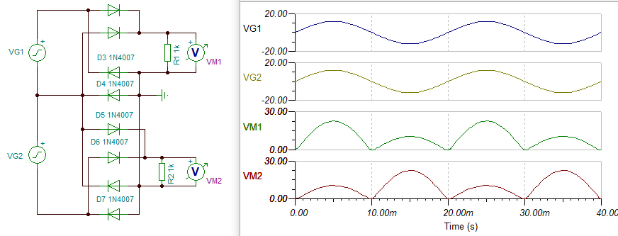

(#) proli007 válasza david87 hozzászólására (») Máj 1, 2023 / 1
De azt tudod, hogy így a kapcsolás nem jó? Nem lehet az egyenirányító kimenetét és a bemenetét is közösíteni. Így az egyik félhullám kétszer akkora mint a másik félhullám.
(#) Ivan93 válasza proli007 hozzászólására (») Máj 1, 2023 /
Szia, itt a két GND nem azonos potenciálon lesz, így én nem kötném össze őket.
(#) Jonni válasza david87 hozzászólására (») Máj 1, 2023 /
Ha van szigetelő gyürüd, a borda és feszszabályzó mőgé is kell szigetelés (a festés nem biztos hogy elég lesz). Erre lehet kaptonszallagot, szilikonfóliát vagy befőzőfóliát használni azok birják ezt a hőt.
(#) david87 válasza proli007 hozzászólására (») Máj 1, 2023 /
nincs szándékomba egyik stabról led szalag megy 45 cm hosszú a másikról meg az mp3 lejátszó.
Bár az mp 3 lejátszóba van egy 7805 ic
Nem a stabilizátorral van a gond, hanem a két GND összekötésével. A rajzodon meg szándékosan is össze van kötve a kettő. Ha csak azért nem, hogy így ábrázoltad, hogy a két stabi szigeteletlenül van a bordán. Akkor értem és nem lesz jó így.
El fogom szigetelni egymástól. A rajzon csak azért kötöttem össze hogy az a bordát képviseli.

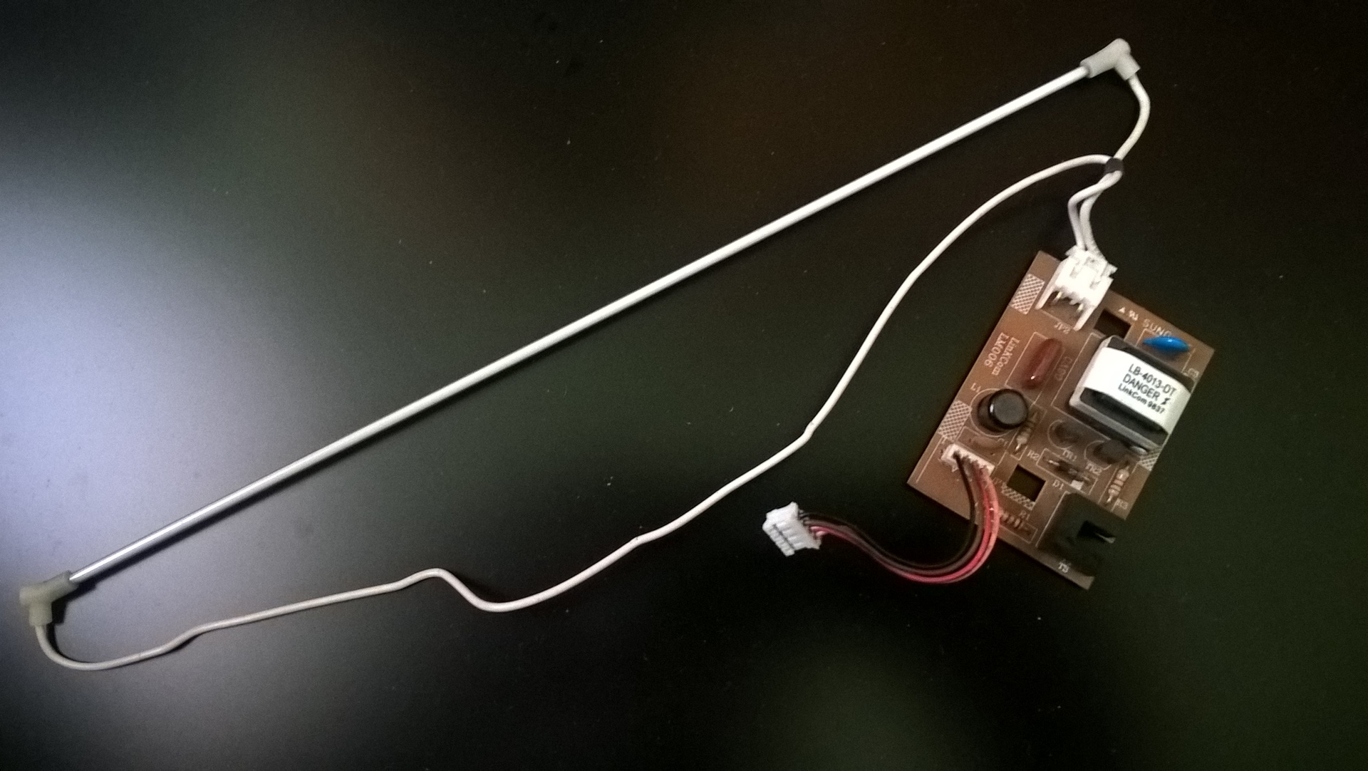

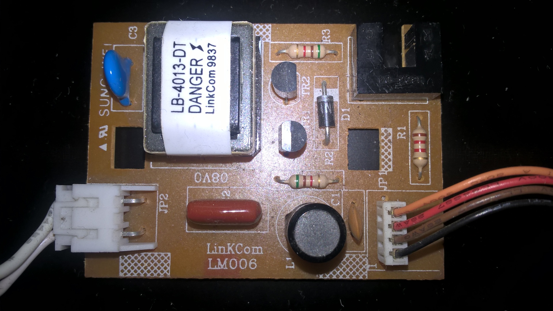

(#) fakezű hozzászólása Máj 4, 2023 /
Van egy régi, de működő szkennerből bontott ccfl cső az inverterével. Melyik kivezetéseire kell feszültséget (és mekkorát) adni, hogy világítson?
Illetve az a fekete U alakú műanyag a panel sarkán micsoda?
(#) fakezű válasza fakezű hozzászólására (») Máj 4, 2023 /
Megvan, működik.
A fekete és a narancssárga kivezetésre adtam 12V-ot.
Van egy monitorból bontott kb. dupla hosszúságú cső. Az is működhet ezzel az inverterrel?
A hozzászólás módosítva: Máj 4, 2023
(#) Teaway válasza fakezű hozzászólására (») Máj 4, 2023 /
„Illetve az a fekete U alakú műanyag a panel sarkán micsoda?”
Az egy nyitott optocsatoló, valamelyik végállását érzékeli a mozgó résznek.
(#) bbalazs_ válasza fakezű hozzászólására (») Máj 4, 2023 /
Nem vagy csak halványan, de valószínűleg be sem gyújt. Eltérő a feszültségigénye, nagyobb.

(#) fakezű válasza Teaway hozzászólására (») Máj 4, 2023 /
Köszönöm, valami kapcsolóra gondoltam én is, de nem voltam biztos benne.
(#) fakezű válasza bbalazs_ hozzászólására (») Máj 4, 2023 /
Oké, köszi. Akkor ki sem próbálom, jó lesz így a saját csövével.
