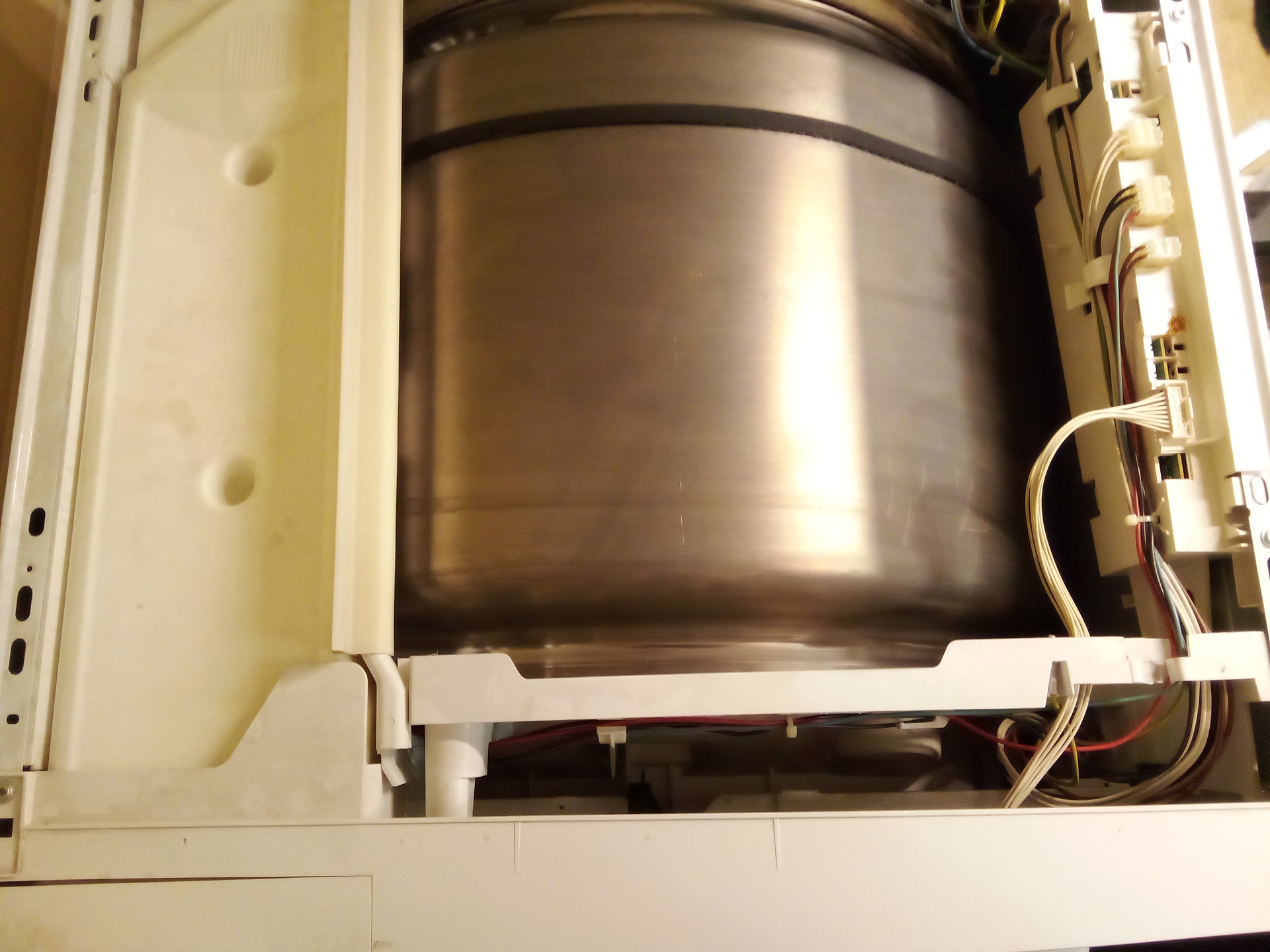

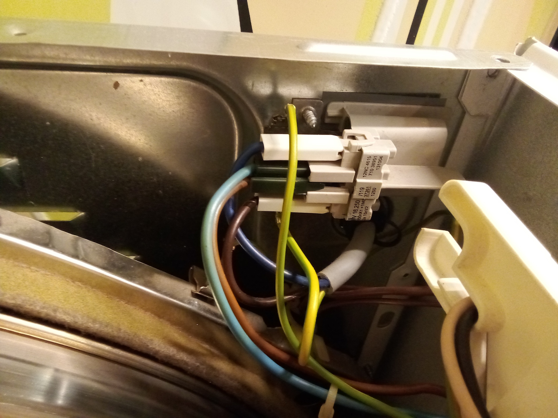

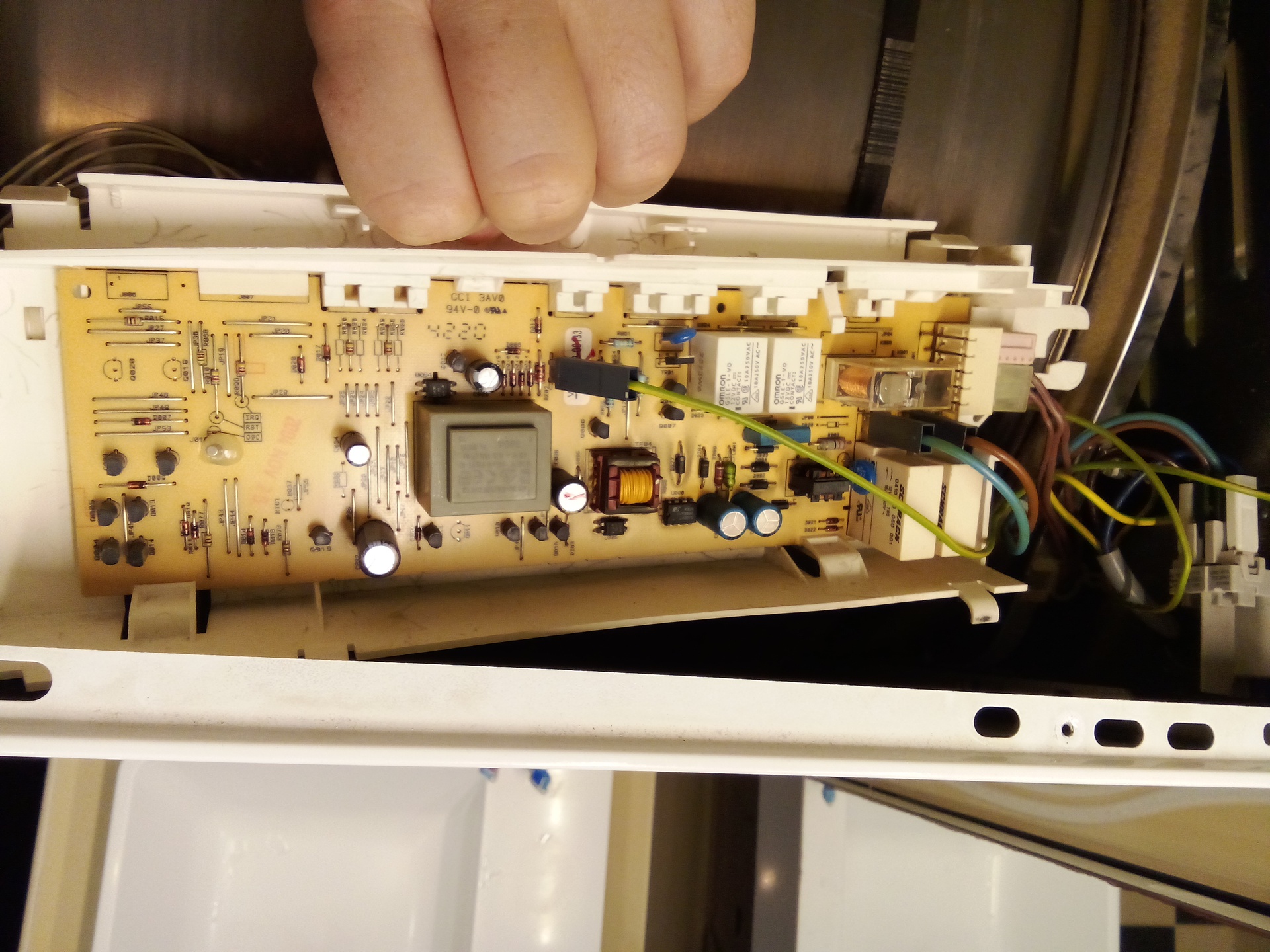

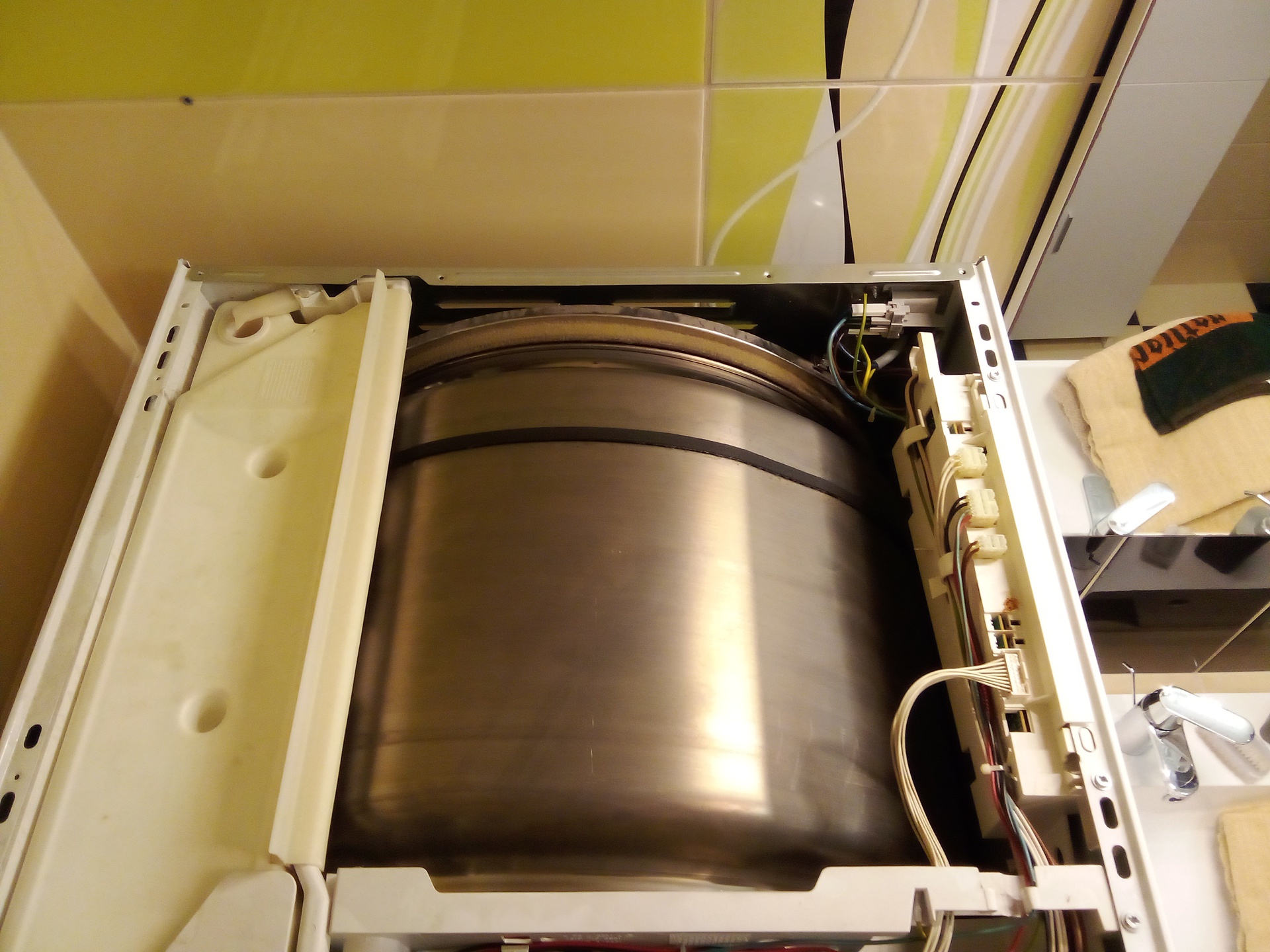

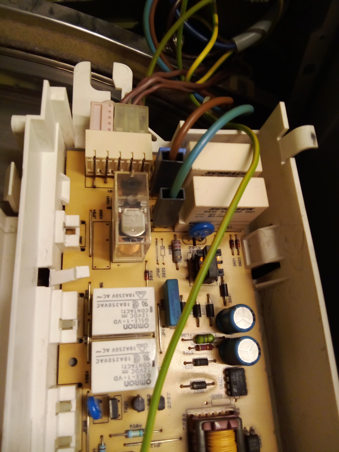

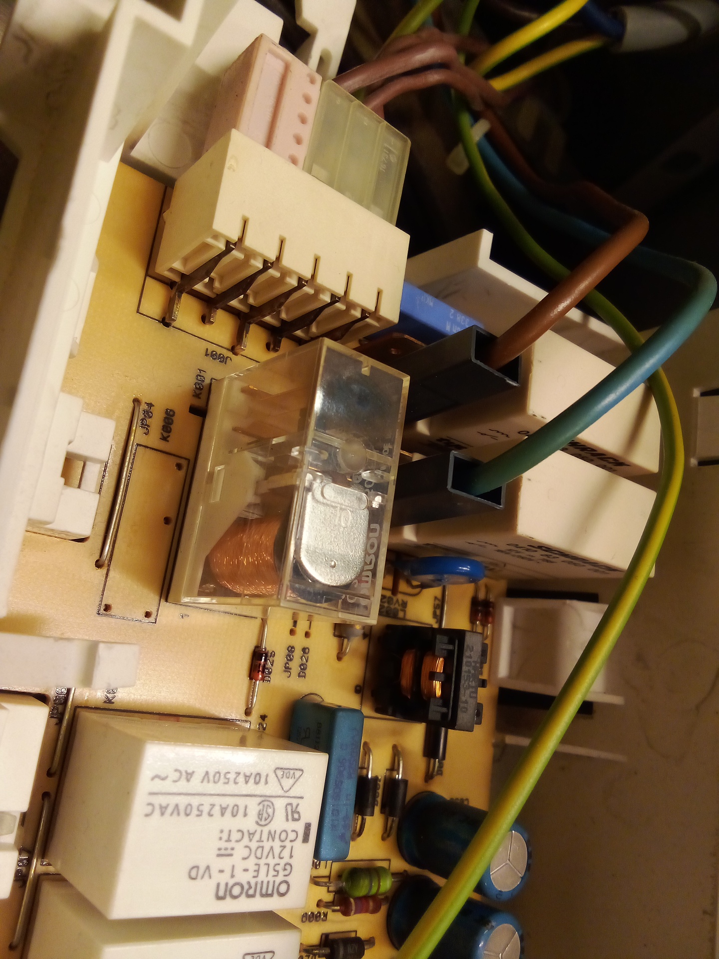

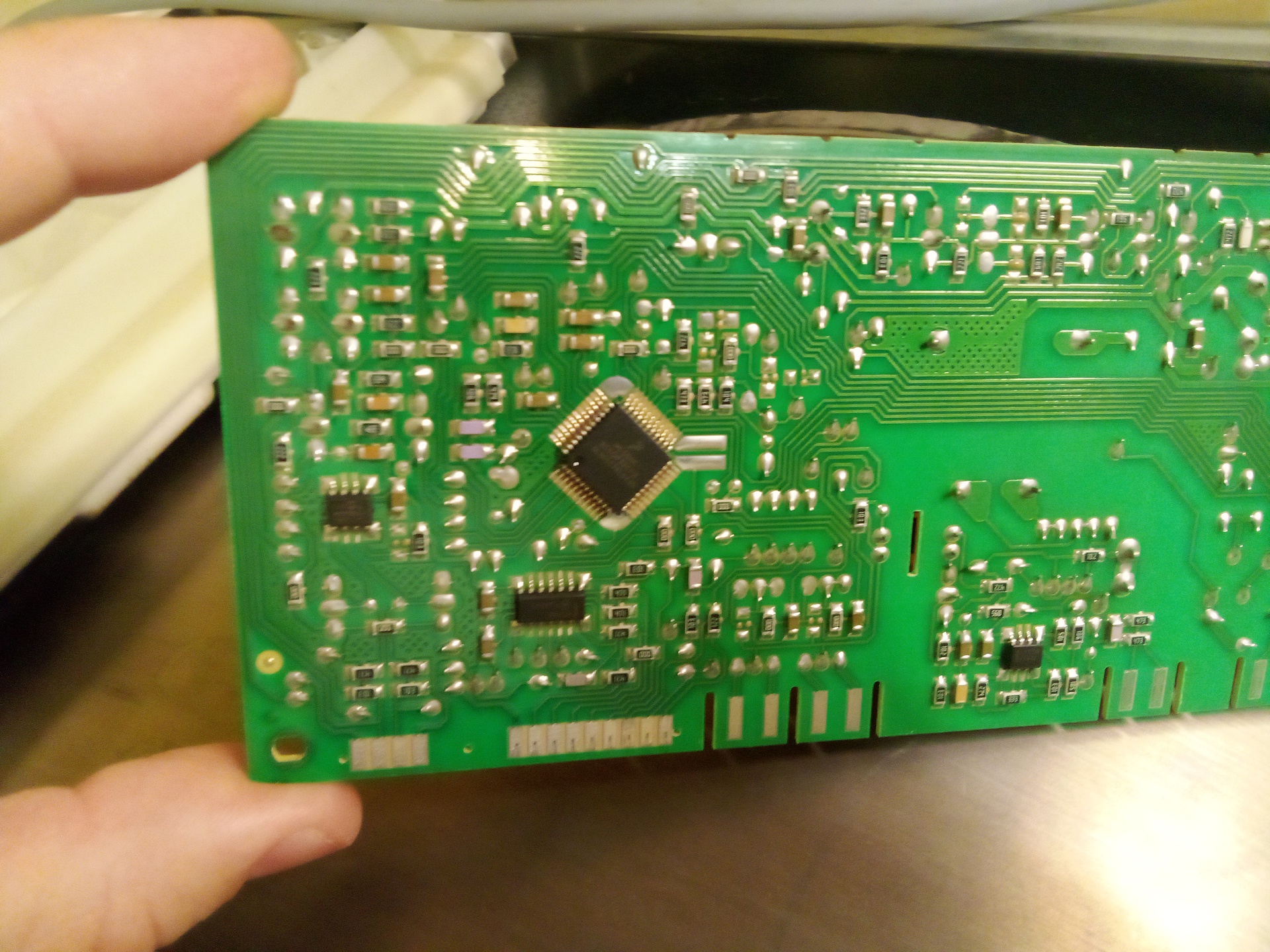

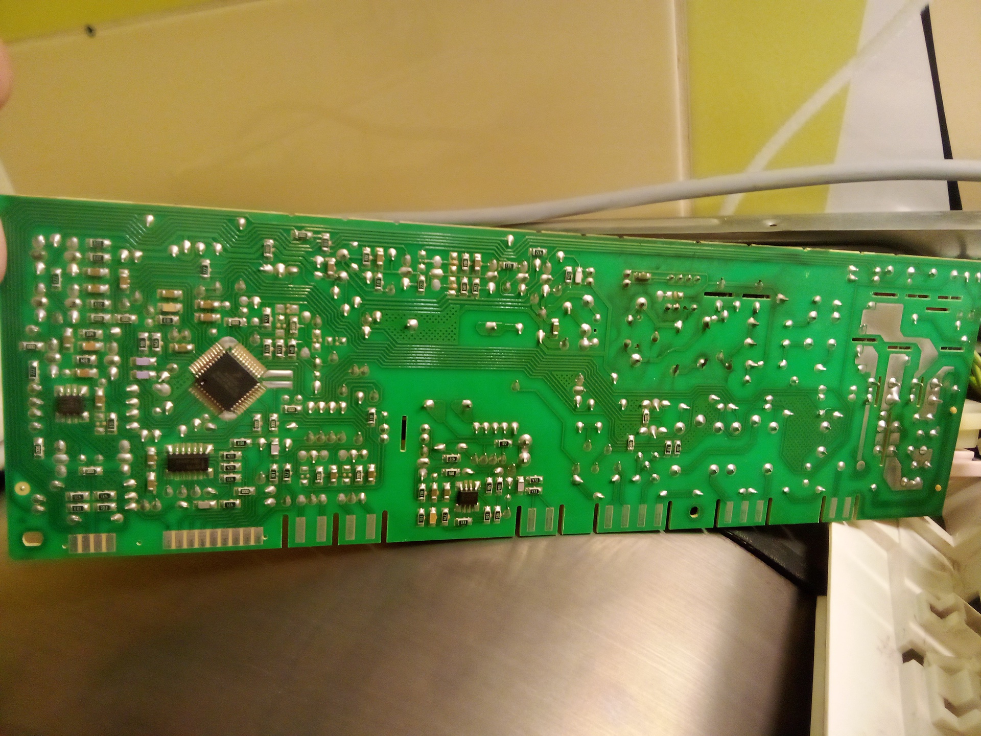

(#) zotyka85 válasza tufatofu hozzászólására (») Okt 4, 2023 /
Szia nem vagyok szakember, de próbálom megcsinálni. Hol keressem a tápegységet?
(#) Bakman válasza zotyka85 hozzászólására (») Okt 4, 2023 /
A dob jobb oldalán van a vezérlő, amelyikbe a sok kábel megy. A vezérlő nagy valószínűséggel egy szimpla panel, ami a tápegységet is tartalmazza.
Csatlakozókat jelöld meg, melyiket honnan húzod ki. Ha kibontottad a vezérlőt, fényképed le mindkét oldalát, aztán majd mondjuk, hogyan tovább.

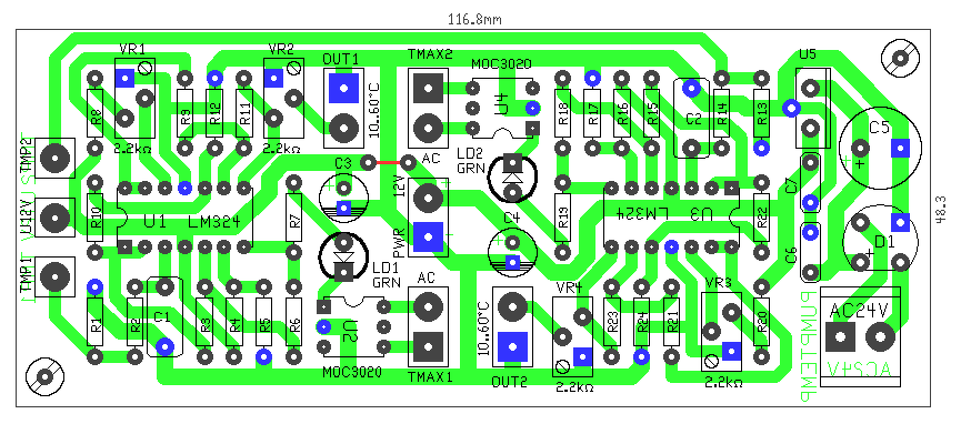

(#) proli007 válasza ptesza hozzászólására (») Okt 4, 2023 / 2
Hello! Én megrajzoltam, miképp lehetne ezt elkövetni. De ha Te arra gondoltál, hogy veszel néhány modult és összekötöd, akkor az nem az én pályám..
Kicsit az elképzelésről..
- A 24V váltóból táplálnám meg az áramkört.
- Három vezeték áll rendelkezésre, így az megkapná a 12V feszültséget. A hőfok meg (talán) pára kapcsolót sorba kötnénk egy-egy termisztorral. A termisztoron átfolyó áramot alakítanánk át hőmérséklettel arányos feszültséggé.
- 0 fokon is ad a termisztor kb. 1,43V feszültséget. Ezt levonva az bemeneti feszültségből (null) kapjuk a kb. hőfok arányos feszültséget. Ezt akár egy analóg műszerrel, vagy egy kis kínai digittel mérhető és leolvasható a hőfok.
- A mérést 10C és 60C között gondoltam (nem árultad el) azért, mert az NTC nem lineáris jelet ad, így nagy hőfoktartományban lesznek hibák. Ebben a tartományban várhatóan 2C belül fog mérni. (A digitnél a tizedesponttal kis gond van, mert az rossz helyen van. Egyel balra van tolva, mert az mindenképpen V-ban szeretne kijelezni. Nem gondoltak arra hogy más fizikai paraméterek is vannak.)
- Amennyiben bont a hőfokkapcsoló, akkor a hőfokmérés leesik nullára, és a "b" komparátor ezt észlelve kikapcsolja az optocsatolót. Az pedig meg tudja bontani a 24V váltófeszültséget ami a relét kapcsolta addig. Az opto kimenetét oda kötöd a relés áramkörben ahova szeretnéd.
Normál helyzetben ha a hőfok 0C felett van, az opto húzva tartja a relét.
Nos kb. ennyi az elgondolás, a mérés és eredeti funkció megtartása mellett. Nem lett kicsi, de ez van. Kalibrálni nulla fok mellett és 50 fokon célszerű a két trimmerrel.
Ránézésre, legalábbis a fotók alapján, hibás alkatrész nincs a panelben (a kormos relé erősen határeset, de nem ez a hiba fő forrása). Lehet, hogy a forrasztási oldalon van hiba, onnan nincs kép.

(#) ptesza válasza proli007 hozzászólására (») Okt 5, 2023 /
Hát ez fantasztikus! Hogy ilyen gyorsan el is készítetted az hihetetlen.
Köszönöm szépen ez megérdemli, hogy megépítsem és ki is próbáljam!

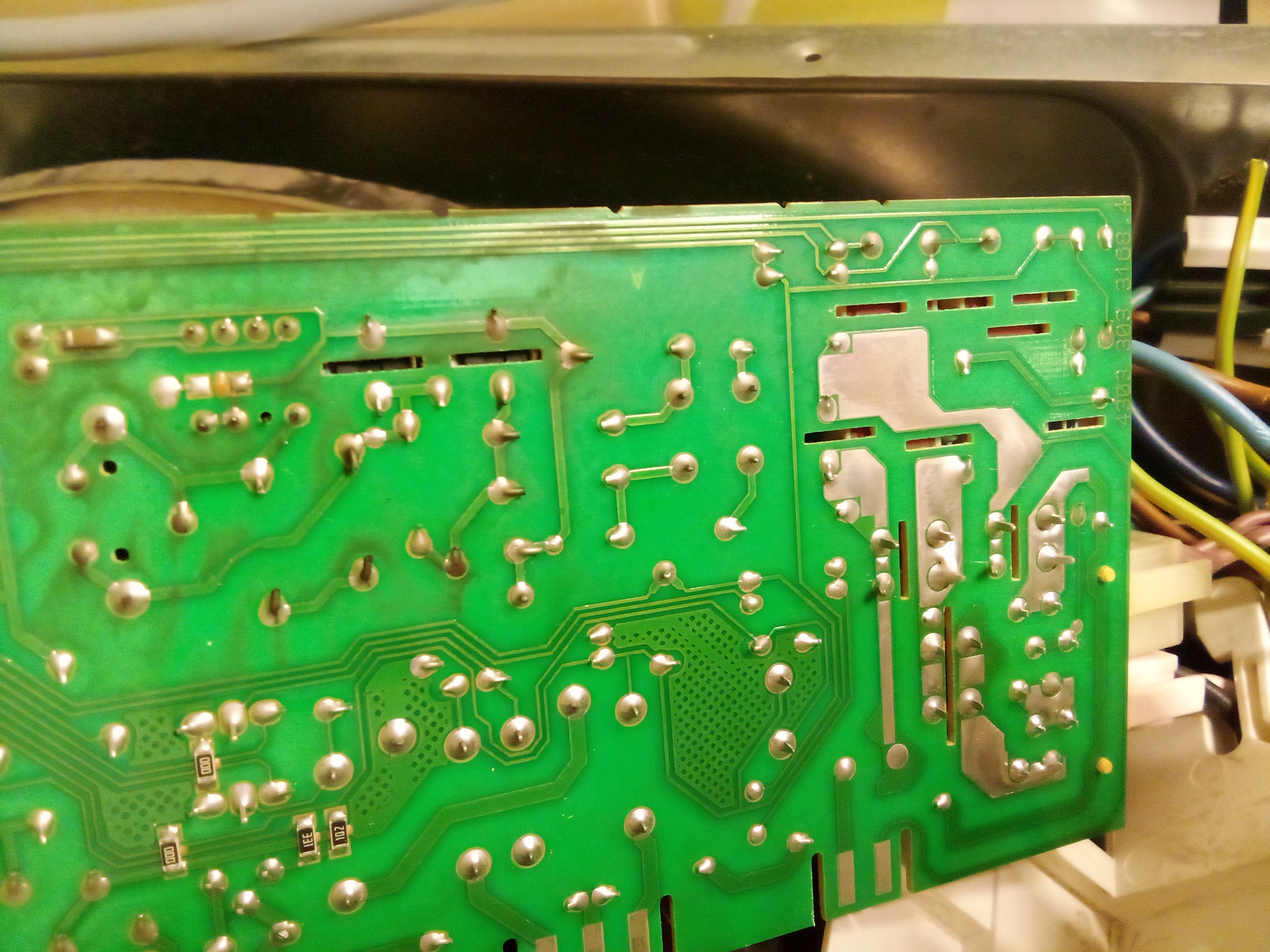

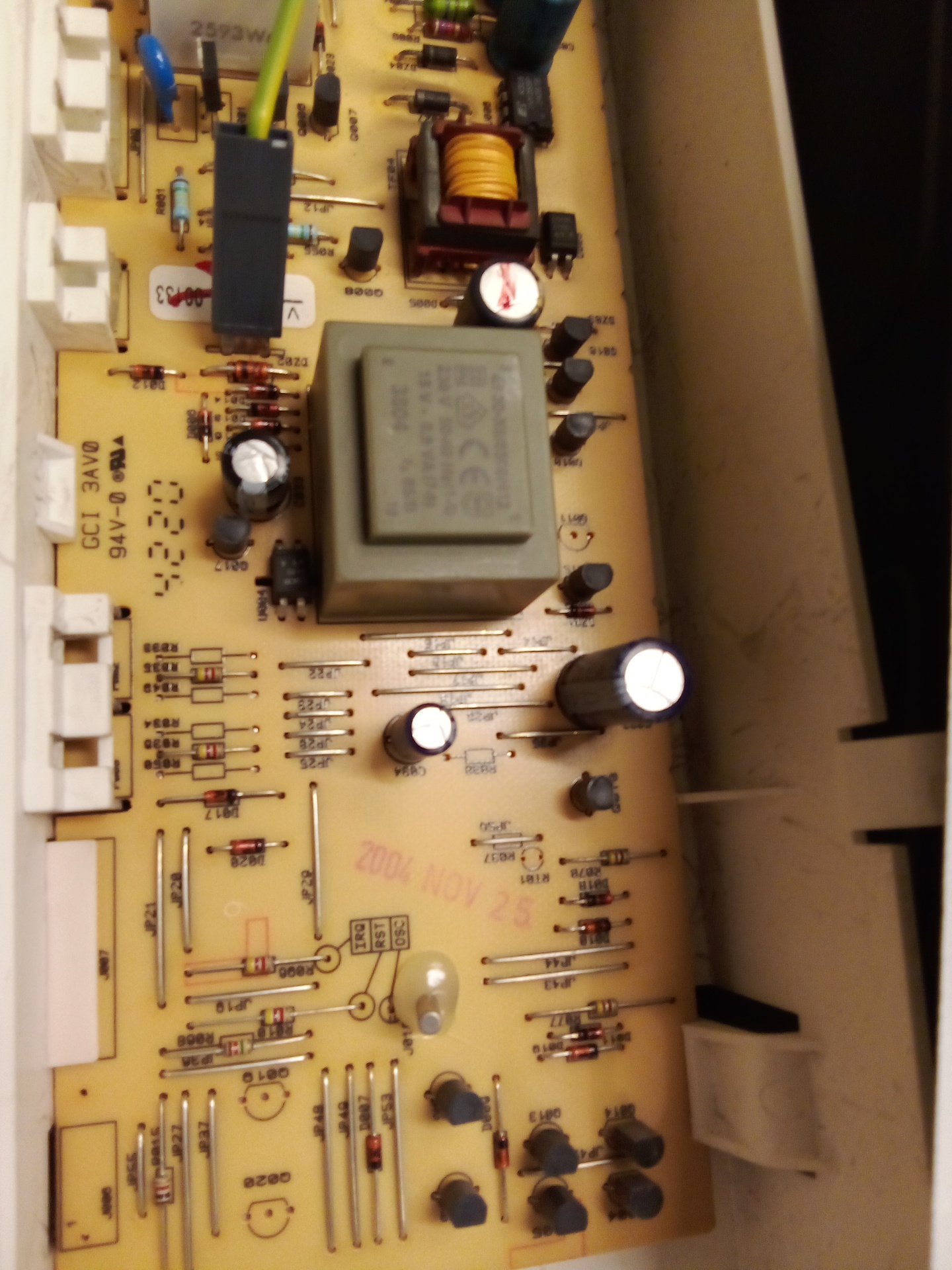

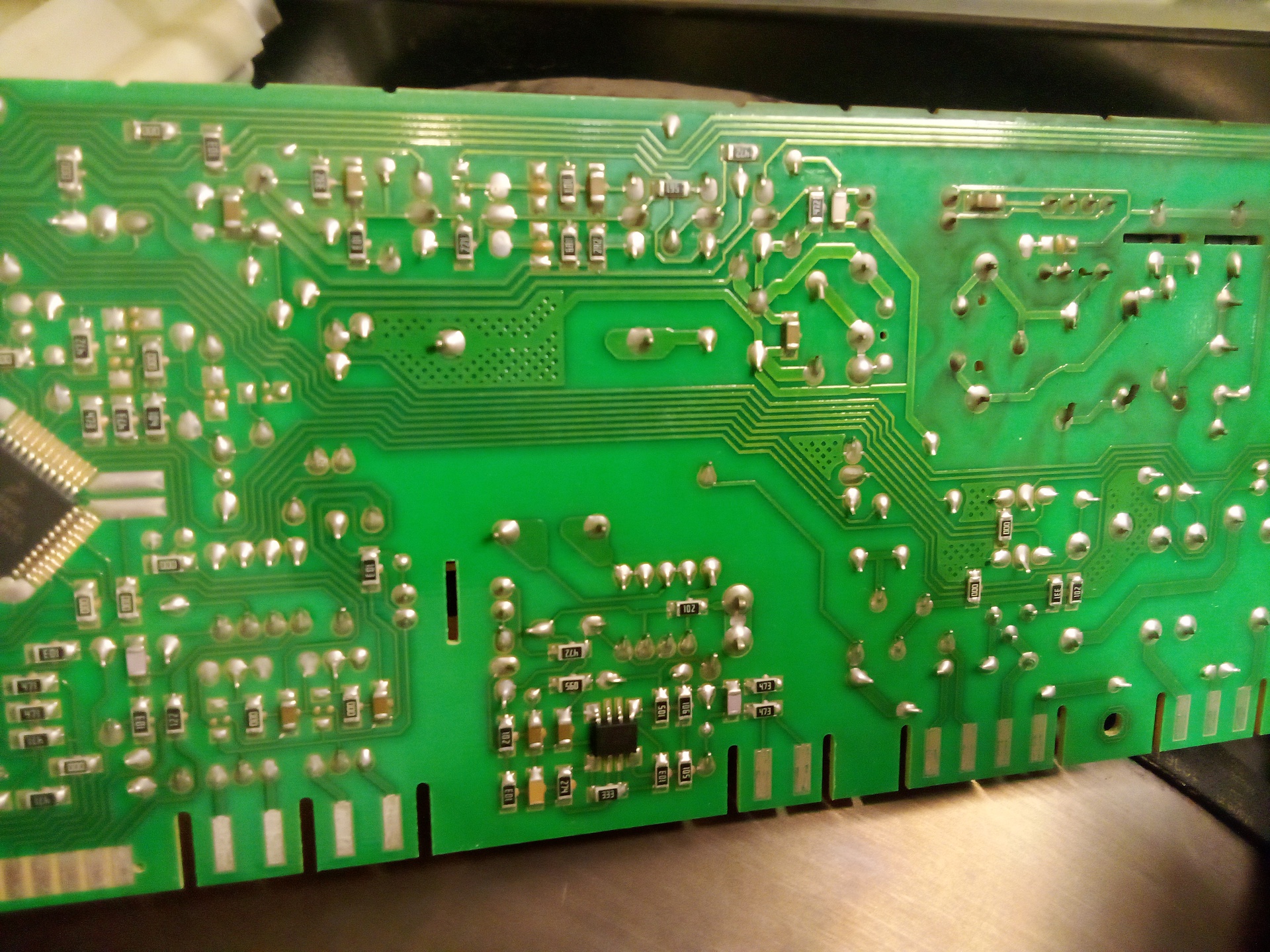

(#) zotyka85 válasza Bakman hozzászólására (») Okt 5, 2023 /
Helló a panel hátulja így néz ki.
(#) vision61 válasza zotyka85 hozzászólására (») Okt 5, 2023 /
Nem javítottam, nem is értek ezekhez, de egy SM hátha segíti a hozzáértőket a javításban.
A fotók alapján van egy "hagyományos" tápegység, és egy kapcsoló üzemű is. Én először azt mérném meg, hogy a szürke trafó 230 V-os primer tekercse kap-e tápfeszültséget, illetve mivel néha elindul, nincs-e kontakthiba a kivezetéseinél.
(#) Bakman válasza zotyka85 hozzászólására (») Okt 5, 2023 /
Jónak tűnik. Ha nem tudod műszerrel ellenőrizni, akkor cseréld ki a képen lejölt alkatrészek mindegyikét (nem egy ökör ára).
(#) zotyka85 válasza Bakman hozzászólására (») Okt 6, 2023 /
Multiméterem van azzal hogy tudom kimérni? Milyen állásban legyen és áram alatt vagy kihuzva legyen a gép?
(#) Jonni válasza zotyka85 hozzászólására (») Okt 6, 2023 /
Elko-kat akarsz mérni? Ahhoz csak olyan multit tudsz használni amin van kapacitásmérő és a kondikat csak kiforrasztva lehet hitelesen kimérni. És természetesen mindig csak áramtalanitás után mérünk (kivéve ha az áram vagy feszültség meglétére vagyunk kiváncsiak).
