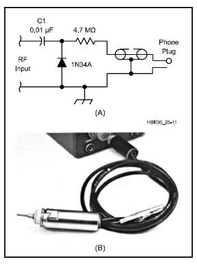

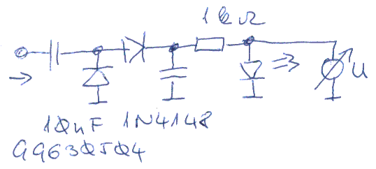

1, Kimenetre nagyfrekvenciás mérőfejet, arra feszültségmérőt ( legalább 10 megaohm bemeneti ellenállásút ) kötsz.
Diódának most jó lesz 1N4148.

(#) gg630504 válasza gg630504 hozzászólására (») Jan 31, 2009 /
1.b. A feszültségmérőt LED-del is helyettesítheted.
2. Lehetőleg páratlan felharmonikussal.
3. ... még egy ugyanolyan, akkor ...

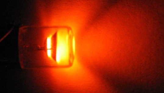

Az lenne a kérdésem, hogy van e valakinek tapasztalata arról, hogy a glimm lámpát egyenáramról hajtva, mekkora az a legkisebb feszültség, aminél már elfogadhatóan világit. Illetve az elektródák alakjától függ e ez a feszültség? Kép csatolva, ő lenne a megvásárolandó.
Másodsorban, ezt egy tranzisztorral szeretném kapcsolgatni. Kell-e nagyfeszültségű tranyóka, vagy jó a BC327 vagy BC337 (500mA / 45V). Vagy inkább a BF 422 - BF 423 (50mA / 250V) valamelyikével?
Köszi előre is!

(#) sprofan válasza Action2K hozzászólására (») Jan 31, 2009 /
Ilyen nekem is van vagy 6db, ez a nagyobbik fajta ugye? mert van ennek egy kis változata is (kb fele akkora, de nagyon jó az is). Már 25V-tól pislákol picikét de lefogadható fénye 80-90-100V tól van, szóval szerintem BF422, és megy DC-ről is, én pl ezt kötöttem a csövesem tápjára hogy nézzem mikor merülnek le a kondik (nem szerettem volna megtapizni ) Egyébként tudod mennyi ennek a fogyasztása? Eléri legalább az 1W-ot 230V-ot?
Nézd meg ezt, tetszeni fog
(#) Action2K válasza sprofan hozzászólására (») Jan 31, 2009 /
Ez, amit kinéztem épp a kisebbik (GLR28), bajonettes (BA9s) foglalattal.
H a 50V-ot veszünk megfelelőnek és a BF422 50mA-t tud, az akkor 2,5W. Tehát akkor az az 1W lazán jó neki. Igazán persze látnom kell, hogy mi is az a fényerő, amit én szeretnék, de ez már csak próbálgatás kérdése.
Köszi a választ, gondoltam megkérdezem valakitől, mielőtt bevásárolok majd 50 db glimm lámpát, aztán kiderül, hogy nem is jó arra amire akarom.
Tényleg tetszenek! Kár, hogy ma már nemigen gyártanak ilyeneket.
