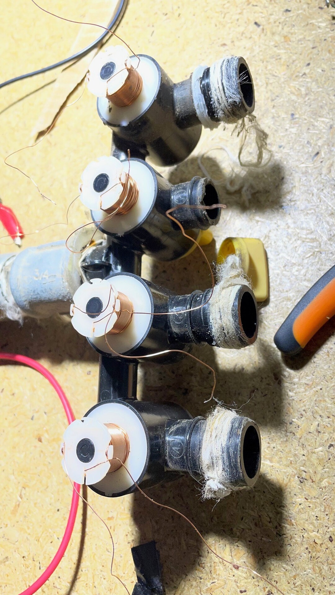

Szelepvezérlés
Öntöző szelepekhez szeretnék vezérlést készíteni. Szeretném megtartani a szelepeket, amik működtek. (Mellékelem.) Semmilyen adatom, leírásom nincs a szelepről, csak annyit tudok, hogy két ceruzaelemről működtek, tehát 3 V-osak. Megmértem a tekercs ellenállását: 3 Ohm. Tehát 1 A folyik rajtuk. Tápegységgel adtam rá 3 V-t először csak fél Amperrel. Ekkor lekorlátozott a tápegység. Aztán 1 A-el, így már jó volt, kattant egyet a mágnes (mondjuk ezt már fél Amperrel is megtette), aztán fordított polaritással megint kattant egyet. De közben fújtam bele kompresszorral levegőt és azt tapasztaltam, hogy nem nyitott ki a szelep! A szelepeken van kézi elforgató gomb is. Ha azzal nyitom, akkor a levegőt át tudom rajta fújni, de ha a szelepbe a csövön keresztül belenézek, nem látom, hogy valami is kinyitott volna belül. Egy drótot se tudok rajta jobban benyomni, mint zárt állapotban. Tudja valaki, hogy hogy működnek az ilyen szelepek? És ha kattan egyet, akkor miért nem nyílik ki a szelep? (Tetejében a négy szelepből egyiknél nem is kattan, se ilyen, se olyan polaritással; de szakadást nem mérek itt sem, 3 Ohm.)
(#) Bakman válasza Laja1 hozzászólására (») Nov 14, 2025 /
Ezt a típust konkrétan nem ismerem, de soknál nem mindegy, milyen irányból kapja a többlet nyomást. Sok szelep nem úgy nyit ki mint egy golyós csap, a közegnek "fel" majd "le" is kell kanyarodnia hogy átjusson rajta, tehát az, hogy drótot nem tudsz átdugni rajta, nem jelent semmit.
Lehet, hogy a vízkő (vagy valamilyen lerakódás) miatt leragadt az egyik szelep, azért nem kattan.
Ha elemről működtek, akkor valószínűleg bistabil szelepek. + - irányba kap feszültséget fél másodpercig, nyit, - + irányba kapja, zár.
Ha se jobbról, se balról nem tudsz levegőt és/vagy vizet átnyomni rajtuk, én nem eröltetném a dologot, későbbi agyvérzést meg lehet spórólni biztosan jó szelepekkel.

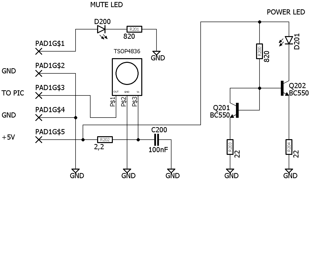

Mivel volt többeknél is bizonytalanság, ezért szétszedtem, kiforrasztottam a tranzisztort, hogy le tudjam mérni a lábkiosztást, megmértem az ellenállásokat, amit összevetettem a színkódokkal is.
Visszarajzoltam ,hogy ne legyen több kérdés. A tranzisztorok npn-hez illően vannak bekötve,
az IR vevő jól van bekötve, és van egy ellenállás is, ami nem stimmel.
Nem értem, hogy az ilyen alap dologra, miért nem figyelnek oda a Service Manual készítésénél.
Felrakom, amit én rajzoltam a valóságról.
Köszönöm még egyszer a sok segítséget. Most már tudom, hogy a tranzisztor fordítva bekötve is tud működni. Magamtól ilyet biztosan nem csinálnék.
(#) Gafly válasza Akg hozzászólására (») Nov 14, 2025 /
Kicsit hasonlít az én skiccemre, de amúgy jobban tetszik.
