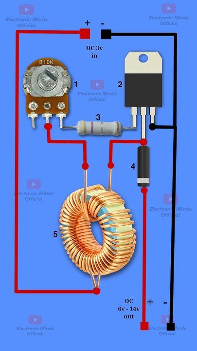

(#) nyiradiz válasza elektroncso hozzászólására (») Okt 6, 2026 /
Még nem adom fel az egyszerűségre törekvést,hiszen a fűtőszálnak nem kell színusz.Találtam egy kapcsolást amit át kellene számolni 36 voltra,ami nekem nem megy,ezért ide hoztam,hátha.
(#) elektroncso válasza nyiradiz hozzászólására (») Okt 6, 2026 / 2
Ezt nem is fogod tudni átszámolni 36V-ra mert ha elolvasod a jobb oldali piros nyílnál a feliratot akkor láthatod hogy 240V DC-t alakít át AC-ra. Ehhez olyan akkupakk kell ami 240V-os.
Ahhoz hogy feszültséget tudj emelni ahhoz minimum egy tekercs de inkább transzformátor kell Először a DC-t AC-vá kell alakítani aztán már "transzformálható". A DC-DC konverterek is ezt csinálják ha nem trafóval akkor tekerccsel. Vannak más megoldások pl. feszültség sokszorozó kapcsolások azok viszont csak pár mA-rel terhelhetőek.
Mea Culpa! Tényleg fordítva néztem,mert valahol egy hasonló kapcsolást láttam,ami a 2tranyóval felváltva kapcsolta a végtranyókat,és arra volt kötve egy trafó.Amúgy van nekem trafóm,amiszünetmentesből lett mentve és 1500W ha igaz,tehát a 800W simán menne.Ha ezzel tudsz kezdeni valamit,az jó lenne. Találtam 2 újabb rajzot hátha a második működne a trafóval. Az elsőt anno még a trabiknál használtuk egy kis toroid ferrittel,és jól működött a 12voltos rádió a 6 voltos akkuval,ráadásul kikapcsolva nem fogyasztotta az akkut. Közben az jutott eszembe,hogy ha a 36 voltot 100-ra sikerülne felnyomni,már elég lenne ilyen átmeneti időkben.

(#) elektroncso válasza nyiradiz hozzászólására (») Okt 7, 2026 / 1
A szünetmentes trafója akár még jó is lehet, de tudni kéne hogy eredetileg hány voltos szünetmentesben volt és a tekercselésről is kéne több infó (hány tekercs van benne és azok hogy vannak egymással összekötve). Fotózd le, meg mérd ki a tekercseket.
A másik kapcsolás akár még működhet is (de a "tranyó komplexumot" nem néztem át tüzetesen, késő van már hozzá nekem), de az odaírt tranyókkal max. 700W körül tudhat de ott már brutális hűtőborda meg ventillátoros hűtés kell nekik (de utána kéne számolni hogy egyáltalán a keletkező hőteljesítményt elviseli e tranyó azt most nem néztem meg).

(#) elektroncso válasza nyiradiz hozzászólására (») Okt 8, 2026 / 2
Én azt csinálnám, hogy a 2x24V-os tekercset sorba kötném, így lenne egy 48V-os tekercsed, és erre a tekercse egy H-híddal kapcsolgatnám a 36V-ot. A kiemneten nem lesz 230V de (hasra ütve) kb. 160-180V-od lesz ami fog függeni az akkuban lévő feszültségtől. Fűtőszálnak viszont mindegy az megeszi.
Ilyenre gondolok csak átméretezve: Easy H-Bridge MOSFET Driver Module for Inverters

(#) bitmixer válasza elektroncso hozzászólására (») Okt 9, 2026 / 1
Lehet, hogy rossz az okoskodásom, de a gyakorlat igazolja.
Építettem én is egy 150W os mini-invertert UPS-ből bontott trafóval, 12V akkuról. Előtte megmértem a trafót: láss csodát, 230-ról csak 9 v-ot adott le. A spekulációm az, hogy 12V tápról 12*230/9 V csúcsfeszt lehet előállítani, ami közel a 230 csúcsértéke, de nem az effektív!
Nekem ez így is működött, igazolva a teóriát. De mondok jobbat is: nekem is volt 36V-os lítium akkum és 2*24V-os toroid trafóm. Azzal is tökéletesen elő lehetett állítani a 230 VAC-t, úgyhogy hajrá, nyiradiz!!!
Most nézem a csatolt linket, azon is 9V van jelölve a primeren... hurrá!

(#) elektroncso válasza bitmixer hozzászólására (») Okt 10, 2026 / 1
Igen ez igaz, én azért ajánlottam 48V-osra kötni a tekercset mert korábban írta hogy nem kell a 800W teljesítmény az olajradiátorából, annak meg a legegyszerűbb teljesítménycsökkentési módra ha lejjebb vesszük a rájutó feszültséget. Azon a trafón 800W-ot úgysem lehet folyamatos üzemben áttaposni mert ezeket a szünetmenteseket rövid idejű áthidalásra tervezték ebből adódóan a trafó is erre a rövid idejű működésre van tervezve (hasonlóan mink a mikrótrafó, mivel szakaszos üzem jelentősen túlterhelhető a trafó).
nyiradiz: Érdemes volna megnézni hogy az alu hűtőtönkökön milyen félvezetők lapulnak lehet fel lehetne őket használni egy H hídhoz.
