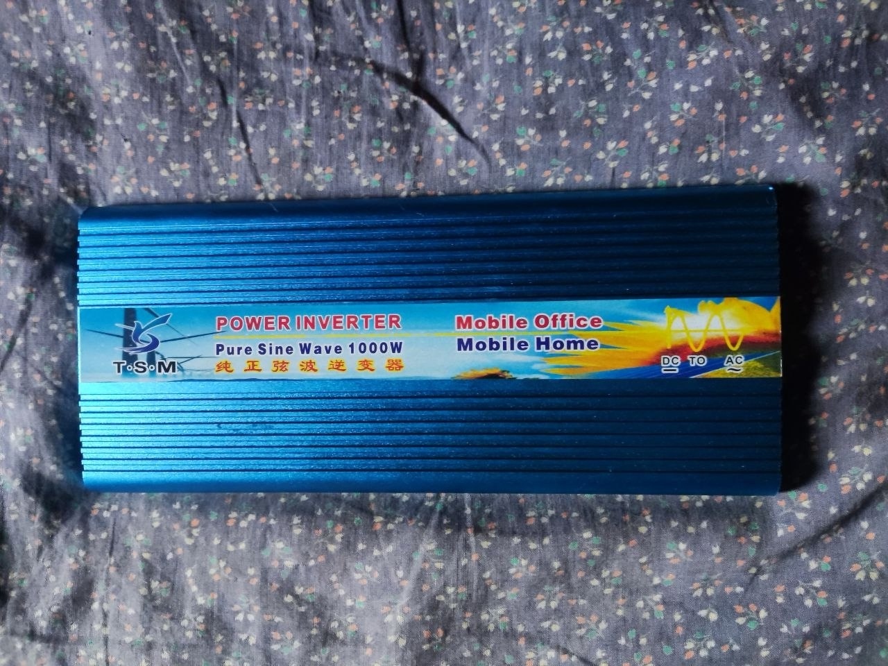

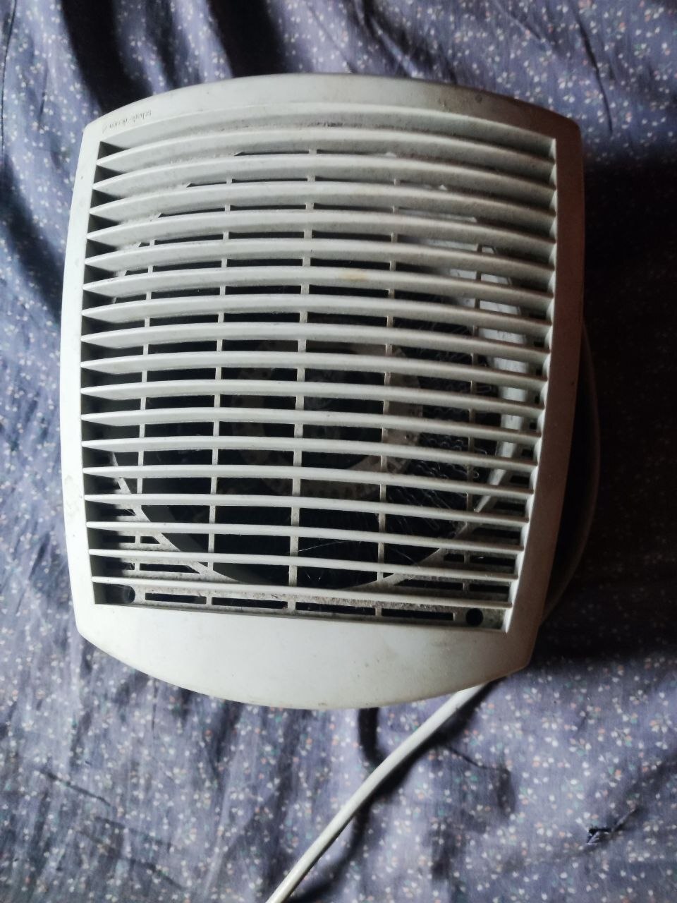

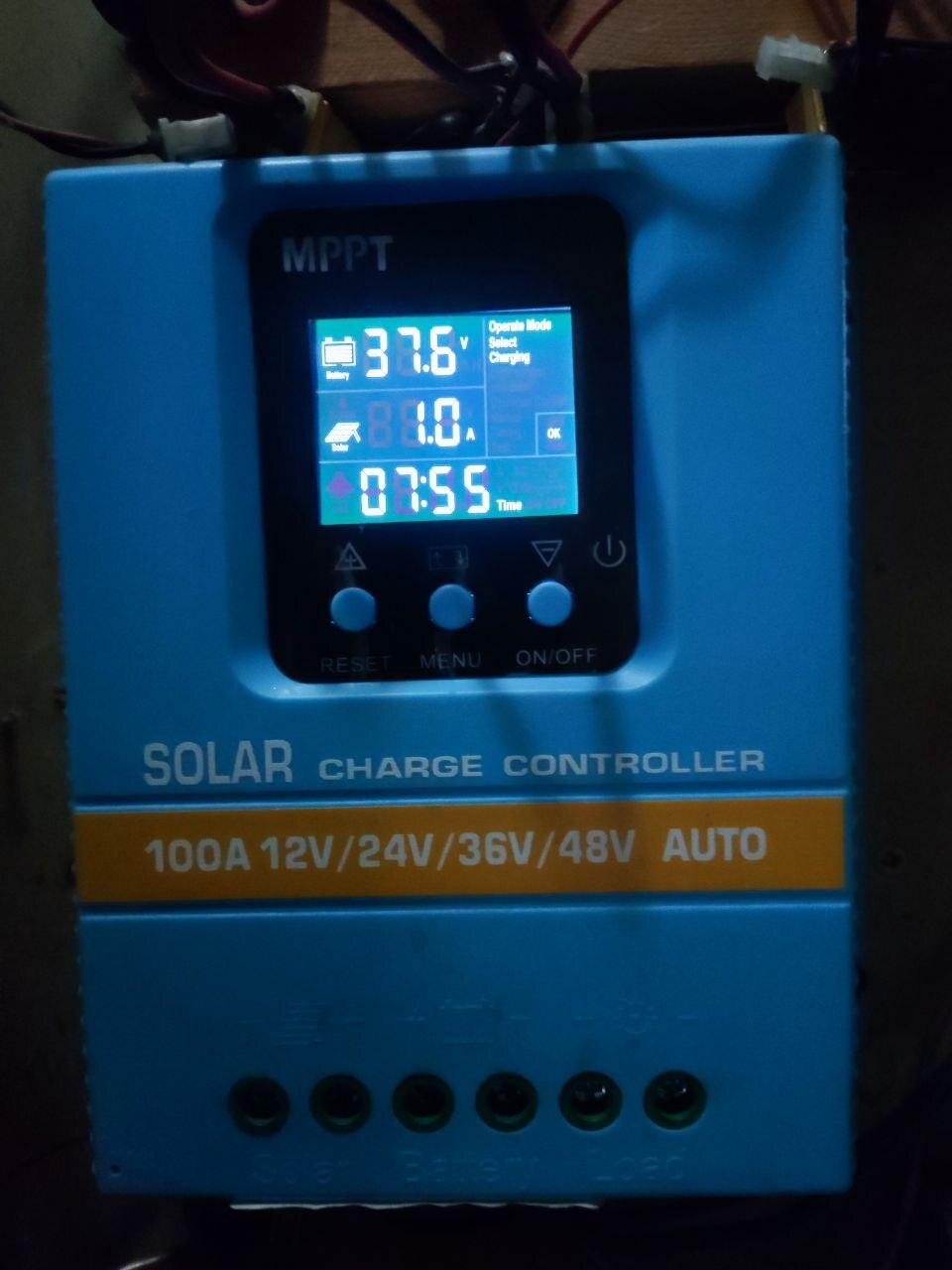

(#) nyiradiz válasza elektroncso hozzászólására (») Okt 5, 2026 /
A 12 akkut egy sima kínai szolártöltő tartja rendben,évek óta teszi amit kell,az inverter is onnan van,de sajnos csak 1 kW. Van nekik 1.5kW-os is,de az ára miatt nem éri meg.A 36 v a hátrány,valamiért nem gyártanak erre a feszre,vagy megfizethetetlen. Képeket mellékelek. Azért használom a hűtőre az invertert,mert nyáron nem kell a fűtés,most az átmenetben pedig elég volna egy kevés,amit fával nehéz megoldani.Erre a célra van egy kikötött motorú(nem menne 36voltról a motor) hősugárzóm,ami a 36 voltról enyhe meleget ad,de az olajradiátor jobb lenne.Találtam egy másik kapcsolást is,kíváncsi vagyok a véleményedre,és hátha át lehet alakítani 36/220-ra.
