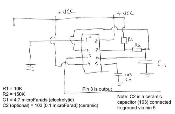

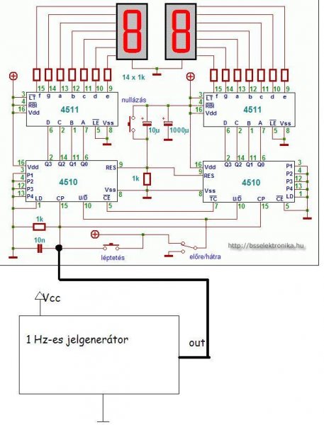

Megépítettem ezt a kapcsolást (1-es kép).
Átterveztem ilyenre (2-es kép).
Megcsináltam a beültetési rajzát is (3-as kép).
Hozzácsatlakoztattam az ábra szerint a másik kapcsoláshoz (4-es kép).
Eredmény:nem történik semmi,azon kívül hogy az 555 melegszik (4-től 9 voltig próbáltam a tápfeszültséget neki).
Mi lehet a probléma?Kérlek segítsetek!
(#) Dani494 válasza Dani494 hozzászólására (») Jún 29, 2009 /
Azt elfelejtettem mondani,hogy leellenőriztem a kapcsolást:-nincs szakadás;-sehol se ér össze olyan aminek nem kéne összeérnie;-a forrasztásokba megfelelően csatlakoznak az alkatrészek;-a kondenzátorok jók (csipogóval szakadásként viselkednek).
ELKO polaritása is helyesen van bekötve.
(#) norby1 válasza Dani494 hozzászólására (») Jún 29, 2009 /
Helló újra!
A számláló áramkört és a jelgenerátort egy tápfeszültségről működteted? Ha külön - külön tápról, akkor a két áramkör GND-jét kösd össze! Mindkettőt 5 voltra kapcsold!

(#) Dani494 válasza norby1 hozzászólására (») Jún 29, 2009 /
Külön külön próbáltam.
Rendben megpróbálom úgy ahogy mondtad.A további fejleményeket leírom.

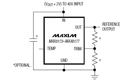

A mellékelt rajz pontosításában tudnátok segíteni? Látom, hogy a kondi és az ellenállások opcionálisak, de gondolom stabilabb feszültséget kapok ha berakom őket.
Mekkora legyen az értékük?
