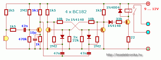

Szisztok!
Építettem egy tapskapcsolót, a kapcs rajzát mellékeltem, és először elektret mikrofonnal csináltam meg, de sajnos óriásit kellett tapsolni hogy működjön, és aztán tettem bele, szénmikrofont (telefonkagylóból) és ez pedig már túl érzékeny. Na most én arra gondoltam, hogy szeretnék bele tenni egy trimmer potit, az érzékenység állításához (sztem kb. 10K) méghozzá gondolom valahova a mikrofon közelébe (talán a mikrofontól jobbralévő 1,5K helyére).
Na most abban kérnék segítséget, hogy hova tegyem pontosan, és hova kössem a poti 3 lábát?
Tulajdonképpen az lenne a lényeg, hogy a mirofon jelét tudjam szabályozni, hogy nagyobb, vagy kisebb legyen.
Nagyon köszi előre is a válaszotokat!
(#) lapose válasza wtc hozzászólására (») Júl 21, 2009 /
Szerintem a legegyszerűbb, ha az első tranzisztor kollektorában lévő 5.1Kohmos ellenállást cseréled ki egy potira.
(#) moltam válasza wtc hozzászólására (») Júl 21, 2009 /
Szerintem ha az 1k5 helyére raknál egy 1k5 ös potit és az elektret mikrofont használnád akkor jó lenne. A poti egyik szélső lába a mikrofon felé a másik maradhat szabadon a középső pedig a kicsatoló kondira. Az én kérdésem a szénmikrofonnak is kell táp?
