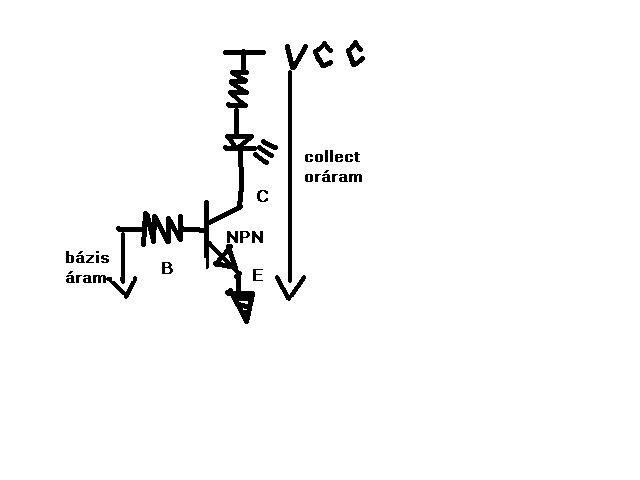

Az NPN kapcsolótranyóról lenne egy kérdésem:
(BC337-40TA)
A bázis és az emitter között az áram szabadon átjárhat? (vezetheznek egymásba?) Mert ha igen akkor az egyik projektem nagyon el lett...
Akkor ehhez kapcsolódó másik kérdésem: hogy lehet ezt kivédeni? Van egy LED-em ami egy NPN-re van kötve.
A tranyó kollektora kap +at, az emitteren van a LED + lába, a bázis is +ot kap (ellenálláson keresztül) és a LED - lába az a GND. Ha simán a bázis kap +ot akkor is világít a led (igaz nem nagyon, de ez a projekt miatt probléma)
Köszi
(#) Dudus válasza dolfin hozzászólására (») Júl 19, 2009 /
Sehogy nem lehet kivédeni, mert ez a működésének az alapja. A leírt példádban, a LED a nyitófeszültségével megemeli az emitter potenciálját, ezért a bázist a LED nyitófeszültségét hozzá kell adni a BE dióda nyitófeszültségéhez, hogy ki tudd nyitni a tranzisztort és világítson a LED.
Inkább a kollektor és a plusz táp közé tedd a LED-et és az emittert testre . Így könnyebb kinyitni...
A tranzisztor a BE dióda áramának "B" szeresét fogja vezetni a kollektoron. Az emitteren pedig a BE dióda és a kollektor áramának összege fog folyni.
(#) moltam válasza dolfin hozzászólására (») Júl 19, 2009 /
A bázistól az emitter felé folyó áram nyitja ki a tranyót.Ha a tranyó nyitva van, akkor a collectortól az emitter felé áram folyik. Inkább így földelt emitteresen használd.
(#) vizor válasza dolfin hozzászólására (») Júl 19, 2009 /
Ahogy előttem leírták és még valami. Ahogy bekötötted az emitterkövető vagyis a LED nem a collector feszültségén megy hanem a bázisén (ha nem egyformák). Tehát ha a collector köre 12V-os, a bázis meg 5V-os, akkor a LED 5V-ról megy és nem 12V-ról.

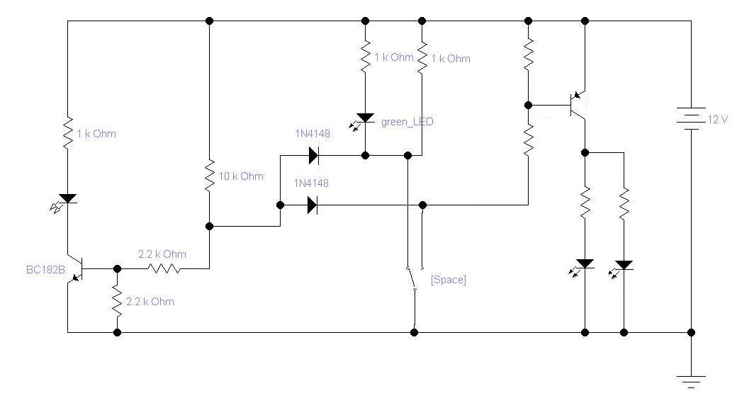

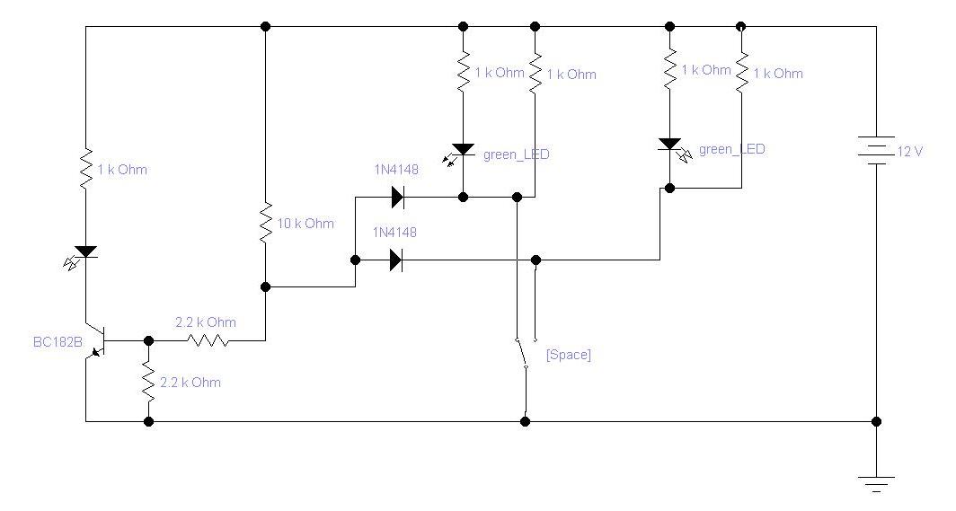

Lenne egy kapcsolás melynek a neve egyszerűen : kapcsoló állapot visszajelző.
Adott egy 3 állású kapcsoló,két áramkörös. Egyik áramkörrel kapcsolom a kívánt dolgot,a másik áramkörét pedig visszajelző ledekkel szeretném 'szinesíteni'. A csatolt kapcsolás pont ezt teszi,a két be helyzethez nem lenne nehéz ledeket applikálni,viszont a KI állásnál már problémásabb a dolog. EWB-ben szimulálva működik is ahogy kell. (Sajnos 3 állású kapcsolót nem tudtam beállítani benne így a ki állást a vezeték törlésével értem el.)
Ezt szeretném átalakítani úgy hogy ne egy ledet kapcsoljon hanem kb 10 db-ot. Viszont akárhogy próbálok a led helyére tranzisztort illeszteni,egyszerűen széthullik az egész,EWB is hibát reklamál és nem jutok dűlőre. Ezúton szeretném kérni a hozzáértők segítségét hogy hogyan is lehetne megoldani ezt a problémámat.
Köszönöm szépen előre is
Üdv Kicsa
(#) lapose válasza Kicsa hozzászólására (») Júl 19, 2009 / 1
Így próbáld meg.
(#) Kicsa válasza lapose hozzászólására (») Júl 19, 2009 /
Nagyon szépen köszönöm a segítséged,így már tényleg tökéletesen működik. Megpróbálom az ellenállásértékeket kiszámolni,hogy esetleg elakadok akkor még kérdeznék ezzel kapcsolatban.
Mégegyszer köszönöm!
Üdv Kicsa

Ui.: Ha tényleg 12V-ról megy akkor kb. 3 LED-et sorba is tudsz kötni.

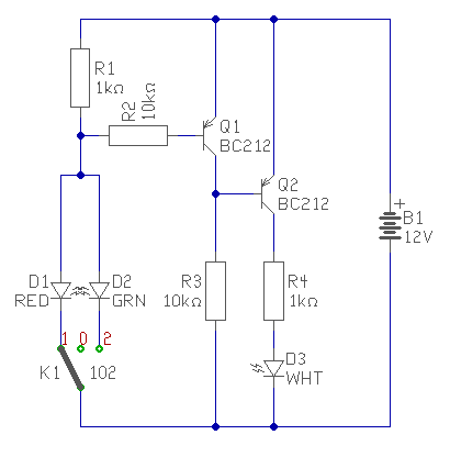

(#) proli007 válasza Kicsa hozzászólására (») Júl 19, 2009 / 1
Kicsit egyszerűbben..

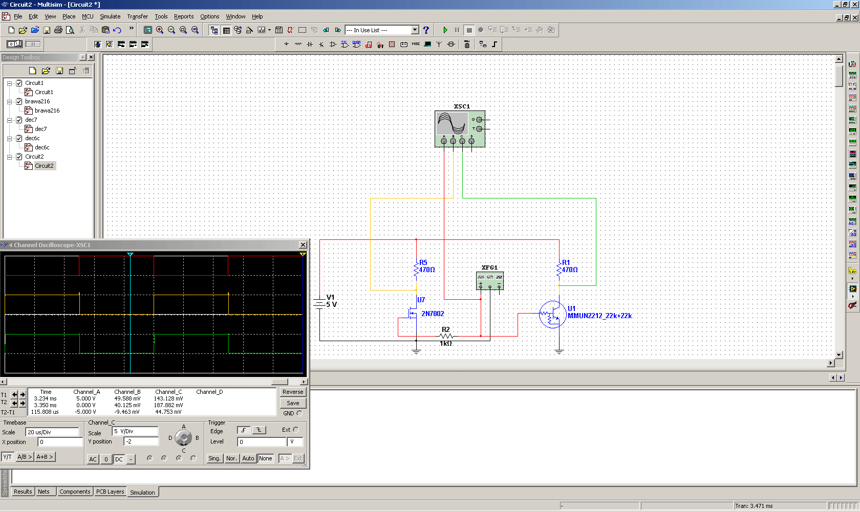

Egy darab logikai jelet kéne invertálnom, ezt megtehetem egy sima tranzisztoros inverterrel. A jel freki 10kHz.
A kérdés hogy melyik jobb erre a célra ? FET vagy Bipoláris tranyó ? És melyik miért ?
(az az 1k a fet felé, az csak azért van benne, hogy szimuláljam egy PIC kimenetének véges terhelhetőségét, bár így utólag nézve kisebb ellenállás kellett volna )
(#) Kicsa válasza proli007 hozzászólására (») Júl 19, 2009 /
Köszönöm szépen mindkettőtöknek a segítséget,ez valóban egyszerűbb.
Ha nem bánjátok,mindkettőtöket 'segítőnek jelöltem',bár hogy ez pontosan mit takar,még nem tudom.
Köszönöm szépen!
