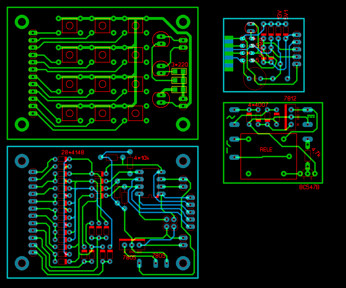

(#) kiskacsa2009 válasza proli007 hozzászólására (») Dec 2, 2009 /
Átalakítgattam, amit mondtál, válaszok:
- Akkor nem BCD-nek nevezem, hanem valami egészen másnak, csak arra szolgál, hogy a 12 gombot leszűkítse 4-re;
- Nem tudom, ha másra nem, akkor helyfoglalásra, ha nem sietnék, akkor kiszedném, de most sietek...
- Majd ha eljutok a programban oda, akkor majd megoldom, hogy ilyenkor az utolsó variáció "éljen"... (bár még programozni is alig tudok...)
-Kiszedve!
A GND-t leszedtem...
Meg esetleg a táp-relé panelen a bázis ellenállás elég? (relé: 30mA 12V, vezérlés: 5V)

(#) proli007 válasza kiskacsa2009 hozzászólására (») Dec 2, 2009 /
"Akkor nem BCD-nek nevezem, hanem binárisnak, csak arra szolgál, hogy a 12 gombot leszűkítse 4 bitre;"
- Ib=Ic/béta Tehát elég. De a relének egy reverz dióda nem ártana.
- Nem tudom, hogy tényleg váltót kap-e a kapcsolás a dugasztápról (a nyákrajzon ez áll), mert nincs puffer kondi. De ha egyen, akkor is illik a stabi elé-mögé minimum 100nF-os kondit tenni.
üdv! proli007
Én butus tudtam, hogy valamit lefelejtek... :hide:
Amiket most felsoroltál azon kívűl van valami még?
És biztos váltó jön a dugasztápról...
Ha tényleg váltó lesz, akkor a hídegyenirányító után tegyél egy diódát, és csak ez után a puffert. A relét, pedig a hídra kösd rá. Annak nem kell szűrt feszültség, és így csak a PIC áramát kell szűrni. Grátiszként lehet 12V-os trafót használni, kicsi a kondi és nem lepkézik a fesz, amikor a relé kapcsogat.
Ha szép lassan elárulod mit miért tettél és milyen a környezet amihez kapcsolódik, akármi is kiderülhet..
De egy rajz nyet?
üdv! proli007

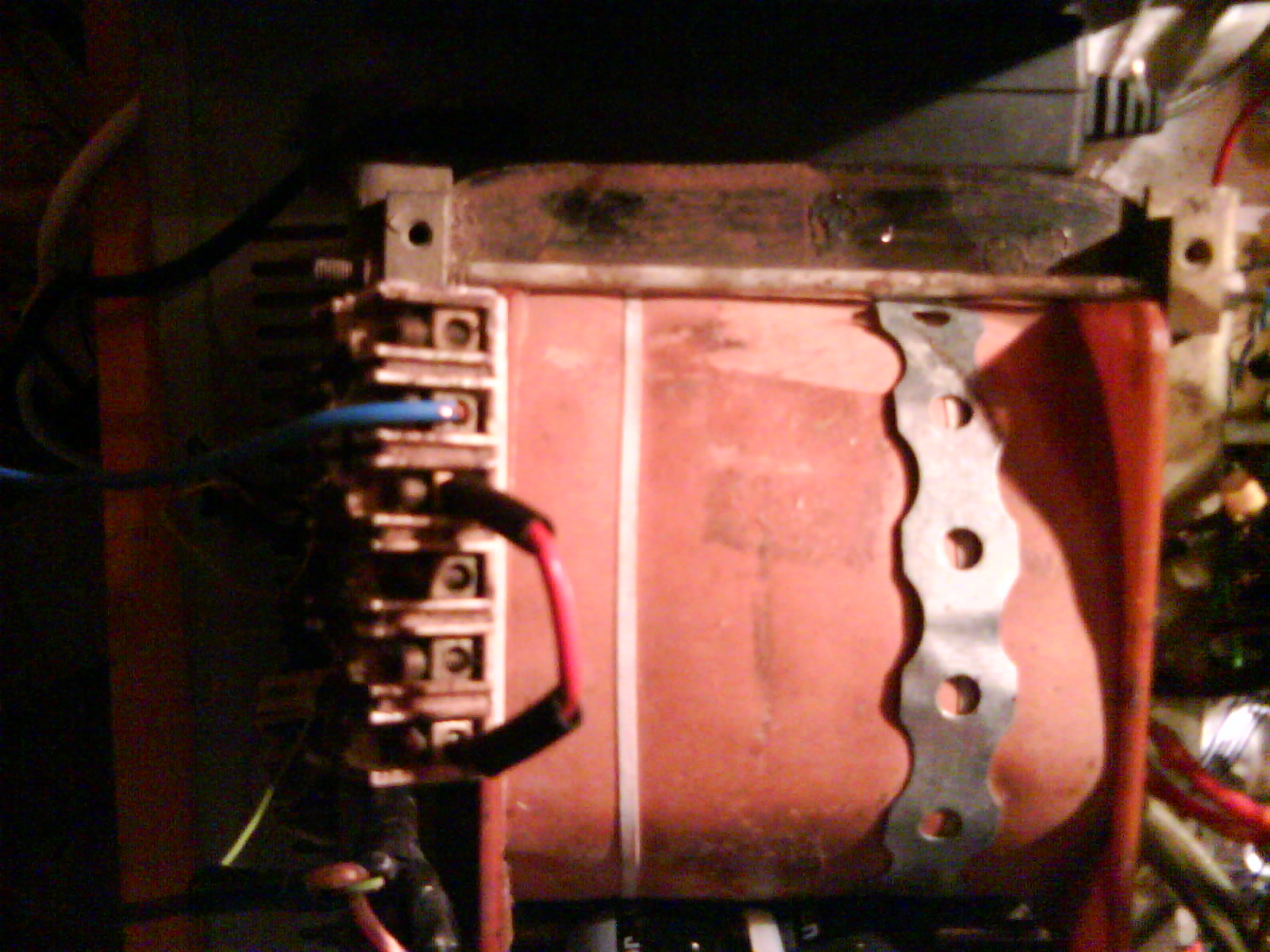

(#) Directors hozzászólása Dec 2, 2009 /
Van egy trafóm amit hilti szalaggal rögzítettem az erősítő házához és úgy felforrósodott mint állat.A ház fémből van és a házra ki van vezetve a test.
Miért melegszik fel a szalag és szerintetek milyen más módon tudom rögzíteni a trafót?
(#) kendre256 válasza Directors hozzászólására (») Dec 2, 2009 /
Kellene látni, hogyan készült az a rögzítés.
Nem csináltál a szalagból egy rövidrezárt menetet véletlenül?
Más nem nagyon magyarázza a melegedést, normál esetben nem szabadna melegedni (csak amennyire a trafóvas melegítené, de annak sem szabadna nagyon melegedni).
(#) Directors válasza kendre256 hozzászólására (») Dec 3, 2009 /
Itt van egy kép róla.Alul pedig a fémházhoz van rögzítve.
Akkor lehet csak tekerek rá egy ki szigetelőszalagot aztán úgy megnézem mert úgy.Úgy jó lesz nem?
(#) proli007 válasza Directors hozzászólására (») Dec 3, 2009 /
Hát ez bizony kemény rövidzár menet..
Tedd a vason kívülre, azaz ne bújtasd be sehol.
üdv! proli007

(#) Directors válasza proli007 hozzászólására (») Dec 3, 2009 /
Rendben akkor megnézem úgy.

(#) kendre256 válasza proli007 hozzászólására (») Dec 3, 2009 /
proli007 már megadta rá a választ, ez egy rövidrezárt menet. A szigetelésnek akkor volna értelme, ha a rögzítő csavarokat, a házat szigetelnéd el a szalagtól, hogy a szalagon és a házon ne tudjon "körbemenni" áram. De egyszerűbb, ha a vason kívülre rakod a szalagot, akkor nem kell szigetelni.

(#) kiskacsa2009 válasza proli007 hozzászólására (») Dec 3, 2009 /
Megcsináltam amit mondtál!
A környezete Mint látni a jobb felső programozó áramkőr alapján a géphez fog csatlakozni, azt fogja kapcsolni.
ahogy mondtad a gombokat leszűkítem bináris "rendszerre", a diódák után van egy-egy lehúzó ellenállás, ami csatlakozik a PIC-re, a pi vezérel még két ledet, és amikor a zöld led amikor 1 mp-re felvillan, és akkor bekapcsol a gép...
Van még egy piros led, hogy amikor a 4 vagy 5 kombináció nem jó akkor az villan fel.
I/O port hiányában a tranzisztort a ledre kötöttem be.
Sajnos idő hiányában nem tudok többet írni...
