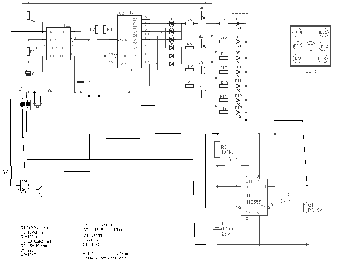

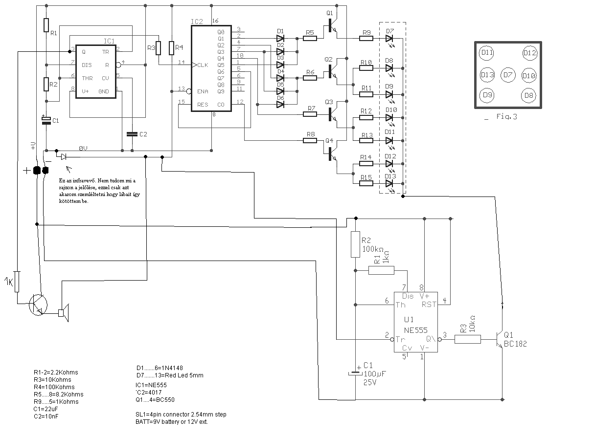

Már kérdeztem ezzel kapcsolatban, de más probléma merült fel. Az második csatolt képen egy dobókocka kapcsajza van, + egy mosostabil kapcsolás ami néhány másodperc múlva kikapcsolja, + egy hangszóró egy tranyóval ami aközben ad hangot, ha a nyomógomb le van nyomva. Ez tökéletesen működik. Csatoltam ugyanezt a rajzot (első), de a nyomógomb helyére tettem egy infravevőt, ami pontosan úgy néz ki, mint egy led, ugyanúgy két lába van, és megjelölve az anód/ katód a lábhosszúsággal. Ezzel is működik, a kapcsolás+a monostabil, de a hangszóró vagy néma vagy halk. Nem tudom a probléma okát. Mi a megoldás?(a rajzok kicsit bénák, mert painttel hoztam össze

(#) kadarist válasza danelnagy95 hozzászólására (») Dec 17, 2009 /
Arra fotodiódára nézz úgy, mint egy diódára, ráadásul, ha nem kap fényt, még le is zár . Talán ha megfordítanád a polaritását, jobb lenne, mivel most esély nélkül kap minuszt a hangszóró.

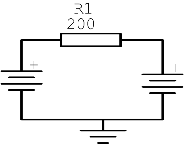

Van 2 ceruzaakksi amelynek nem egyezik meg a feszültsége. Valószínű, nem egyszerre lettek töltve.
Megoldható a képen látható módon, az hogy a két akkumulátor feszültsége egyforma legyen?
Elvileg addig terhelné egyik a másikat, míg a két feszültség meg nem egyezik.
Kösz előre is!
(#) Dani494 válasza fbela1990 hozzászólására (») Dec 17, 2009 /
Ez a kapcsolás olyan mint ha egy feltöltött kondenzátor lenne.(szerintem)
(#) fbela1990 válasza Dani494 hozzászólására (») Dec 17, 2009 /
Elsőre lehet annak tűnik,de a ceruzaakksit jelöltem vele.
(#) kadarist válasza fbela1990 hozzászólására (») Dec 17, 2009 /
A jobban feltöltött tölti a kisebb feszültségűt, ezalatt a kiegyenlítődnek a feszültségek. A feszültségük így azonos lesz.
(#) proli007 válasza danelnagy95 hozzászólására (») Dec 17, 2009 /
A fotótranyó (pláne ha dióda) nem terhelhető úgy mint egy nyomógomb. Tehát erősíteni kell a jelet. Ha egy PNP tranyó emitterét kötöd a hangszóróra, kollektorát a mínuszra, bázisát a fotótranyóra (ahova eddig a hangszóró ment), akkor ismét ordítani fog a dolog.

(#) danelnagy95 válasza proli007 hozzászólására (») Dec 17, 2009 /
