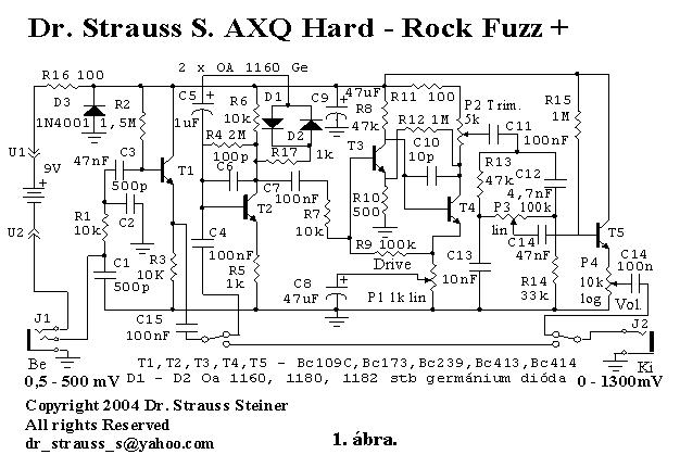

az gond hogyha egy kapcsolásban két ELKO XµF/25V a másik meg Xuf/50V ??????
(#) fureszk válasza maTaKee hozzászólására (») Feb 14, 2007 /
sztem nem gond... de nézd meg, ha valamelyik a tápágban van és nagyobb feszről akarod működtetni mint (25V vagy 50V) akkor cseréld ki nagyobbra!
(#) maTaKee válasza fureszk hozzászólására (») Feb 14, 2007 /
erről a kapcsolásról van szó! sztem elég a 25V, de javítsatok ki ha tévedek! csak abba nem voltam biztos h lehet-e így (25V és 50V) !
ha nagyobb a fesztűrés az csak jó. amúgy gondolom nem a kisujjából szopta a szerkesztő a kapcsolást...
(#) isamisa válasza maTaKee hozzászólására (») Feb 14, 2007 /
Ha jól látom 9V-ról megy a kapcsi.szal bőven elég!
„amúgy gondolom nem a kisujjából szopta a szerkesztő a kapcsolást...”
ezt nem értem
(#) maTaKee hozzászólása Feb 14, 2007 /
ja és még1 az az U1 meg U2 azok csak tájékoztatás képp vannak a rajzon feltüntetve ugye??
(#) Frankye válasza maTaKee hozzászólására (») Feb 14, 2007 /
Az U1 és U2 azt jelzi, hogy "hordozható" (tehát nem hálózatra kötött) kapcsolás esetén oda lehet az áramkörbe beépíteni a telep csatlakozó pontjait. (Tipikusan: 9V-os elem "patentjai".)
(#) szabi83 válasza maTaKee hozzászólására (») Feb 14, 2007 /
mivel hordozható, 9V-os elemről müxik... oda megy a 9V-os elemhez a csatlakozó :yes: :yes:

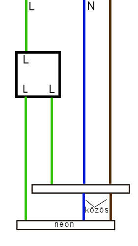

Ugye ez a "bekötés" helyes?
(#) szabi83 válasza denes44 hozzászólására (») Feb 14, 2007 /
a nulla=Natural nem lehet közös a földeléssel... a FI relé leold
A Fénycső témát nézd át
üdv
(#) denes44 válasza szabi83 hozzászólására (») Feb 14, 2007 /
Úgy értem hogy közös, hogy mind a két neonnak közös külön a nulla, meg közös külön a föld.
