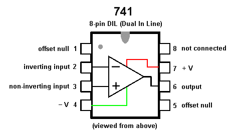

Hello.Valaki megépítette már eztBővebben: Link
Működik.A műveleti erősítőnél így?

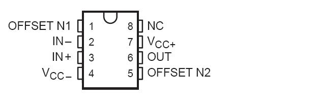

(#) gabi20 válasza peter1995 hozzászólására (») Márc 3, 2010 /
uA741 bekötése itt (kép)
(#) neogeo2 válasza peter1995 hozzászólására (») Márc 3, 2010 /
Nem nagyon értem a kérdésedet. Főleg a vége zavaros nekem 1 picit.
Mindenesetre a linkelt oldal végén ott van a 741 adatlapja. Abban le van írva a bekötése. Mint látható, több féle tokozásban létezik ez az IC, keresd meg azt ami neked van...
(#) peter1995 válasza neogeo2 hozzászólására (») Márc 3, 2010 /
Azt már megnéztem azt értem.kérdés hogy épített-e már valaki ilyet és ha igen működik-e?

(#) lapose válasza peter1995 hozzászólására (») Márc 3, 2010 /
Műkodik, de én nem építeném 741-el, legalább egy TL071-t raknék bele..

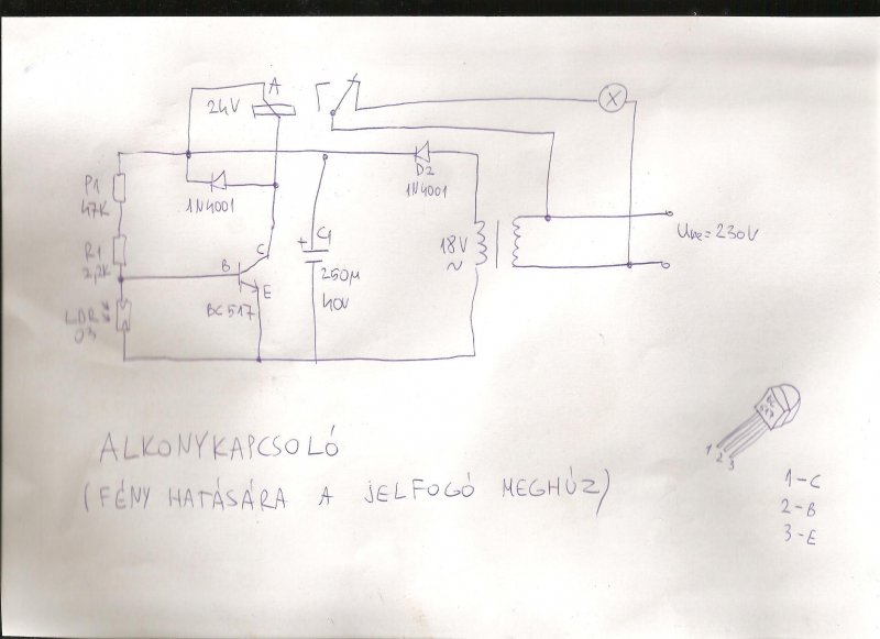

(#) csuszo_zalan hozzászólása Márc 3, 2010 /
Üdv.Csináltam egy alkonykapcsolót,ami egy pincében kapcsolgat két neoncsövet.Az a problémám vele,hogy a csövek hirtelen alszanak ki(ami zavaró,mert lent papagájok vannak és megijednek a hirtelen sötéttől).Megoldható valahogyan,hogy fokozatosan (pl. x perc alatt) aludjon ki teljesen?Alább a kapcsolási rajz.Köszönöm előre is!
(#) neogeo2 válasza csuszo_zalan hozzászólására (») Márc 3, 2010 /
Szerintem neoncsövekkel nem megoldható, de várjunk még okosabb válaszokat is.
(#) gabi20 válasza csuszo_zalan hozzászólására (») Márc 3, 2010 /
Ezt hagyományos égővel és valamilyen triakos fázishasítóval lehetne megoldani, de kapcsrajzot én sem tudok adni

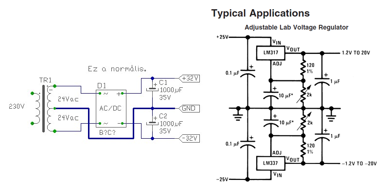

(#) fricihun hozzászólása Márc 3, 2010 /
Lenne egy kérdésem. Ezt a kapcsolást építem meg az erősítőmnek. A kérdésem az lenne, hogy az LM317/LM337-nél a Vin-GND közé és a Vout-GND közé nem 100nF kerámia kondi kellene? A rajzon előbbinél 0,1µF-os elkó van, utóbbinál meg 1µF-os elkó. Akkor most mit is tegyek oda? Választ előre köszönöm.
üdv. Tomi
(#) gabi20 válasza fricihun hozzászólására (») Márc 3, 2010 /
Teljesen mindegy hogy milyen kondenzátort kötsz be, minél nagyobbat használsz, annál jobban meg lesz szűrve a feszültség. Csak a polaritásra ügyelj

(#) fricihun válasza (Felhasználó 13571) hozzászólására (») Márc 3, 2010 /
A szabályzó előtt van tápáganként 10000µF pufferkondi. Csak arra vagyok kíváncsi, hogy mögé elég e az a 100nF vagy még van itthon 1-1 470µF-osom azt betegyem a végére? Vagy hagyjam csak simán a 100nF nem kell mögé nagyobb. Köszi.
(#) qvasz2 válasza fricihun hozzászólására (») Márc 3, 2010 /
StabIC után nem illik elkót tenni és felesleges is. Elég a 100nF
(#) fricihun válasza qvasz2 hozzászólására (») Márc 3, 2010 /
Akkor így marad. Köszi szépen.
(#) kadarist válasza qvasz2 hozzászólására (») Márc 3, 2010 /
De illik elkót tenni, csak a kapacitása kisebb legyen, mint a stabkocka előttié. Jobb lesz a brummelnyomás elkóval.
