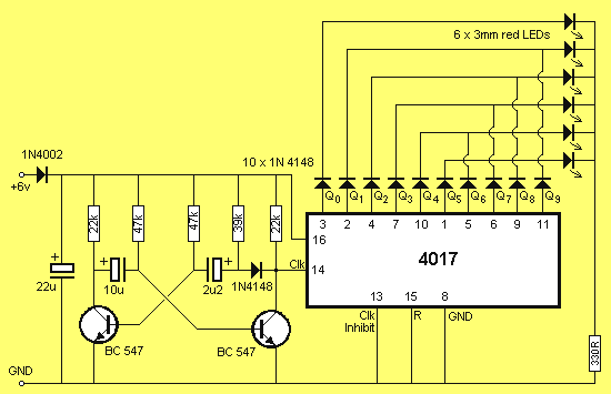

Az a kérdésem, hogy a képen látható áramkör CMOS IC-vel való megépítése esetén mit kell megváltoztatni? (12V)

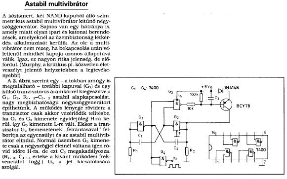

Szia! Keresni kell egy CMOS NAD kaput PL: _CD4011_. Mivel a _CD4011_ NEM! láb-kompatibilis a 7400-val, ezért a kapuk kivezetéseit a _CD4011_-esnek megfelelően kell lehuzalozni. Szerintem mást nem kell módosítani, hogy 12V-ról is működjön a kapcsolás.

Az alkatrészek adatlapjának átnézésével közelebb fogsz jutni a megoldáshoz. Az összehasonlításhoz a 741-es adatlapjára is szükséged lesz... Az, hogy a felsorolt OPA-k közül melyik lesz FUNKCIÓ KOMPATIBILIS, csak az alkalmazott kapcsoláson múlik. ( A 741 egy univerzális OPA. Ezért elég jól helyettesíthető hasonló tápfeszültségű OPA-kkal. )

Ebben a kapcsolásban lévő 741 -ről van szó

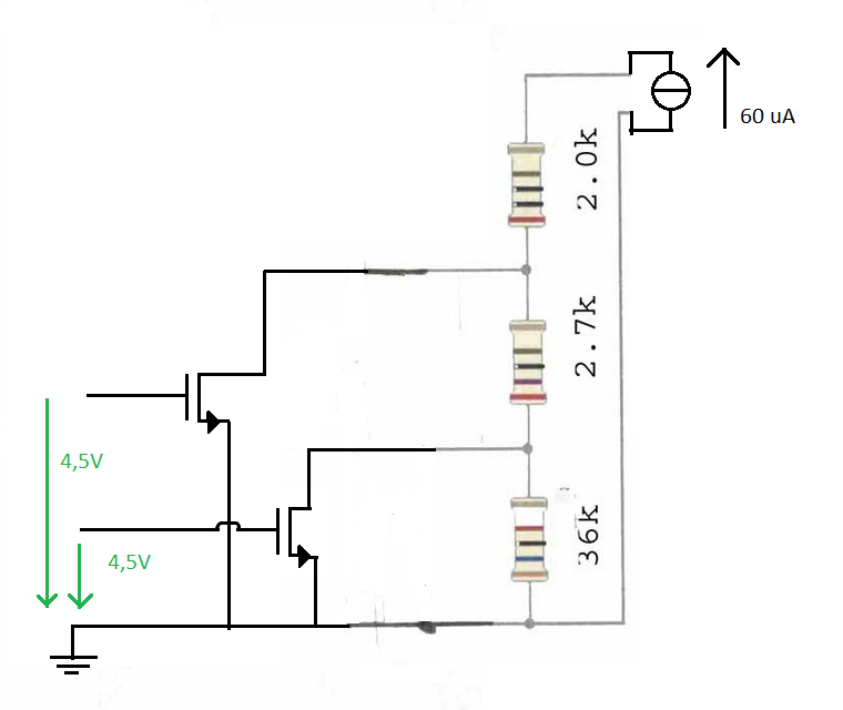

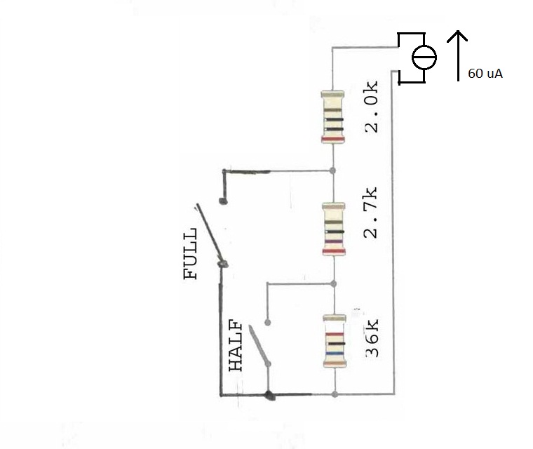

Fényképezőgéphez építek távkioldót. A fényképezőgép távkioldója egy kétpólusú csatlakozó, és a két pólus közé kapcsolt ellenállással lehet vezérelni a gépet (nincs lenyomva az exponálógomb / félig le van nyomva / teljesen le van nyomva).
(Discmanek fülhallgatóján lévő távvezérlő gombok is hasonló elven működnek, ha vannak).
Egy ilyen távkioldót ábrázol az első mellékelt kép (Távkioldó működés.jpg). Az ellenállásokon eső feszültség mérése alapján valószínűleg egy 60 uA-es áramgenerátor lehet a gépen belül (vagy egy 2,442V-os feszültségforrás).
A kérdés: ha az ellenállásokat mechanikus kapcsoló helyett elektronikusan akarom kapcsolni, méghozzá FEt-tel, akkor egyrészt:
Tehetem-e azt a mellékelt kapcsolási rajz szerint? (Távkioldó FET-tel.png).
Kell-e valamilyen egyéb komponens a FET-en kívül, illetve jól gondolom, hogy a két FET Drain, Source bekötése mellett a vezérlő eszköz (mikrokontroller) földjét is be kell kötni?
Milyen, a HEstore-n is kapható FET-et javasoltok erre az egyszerű kapcsoló funkcióra?
Erre a feladatra gondolom N csatornás MOSFET kell. Ilyen FET-el, mikrokontrolleres vezérléssel tulajdonképpen bármilyen nagyobb fogyasztót kapcsolgathatok? Pl. 100mA-es LED, stb.
