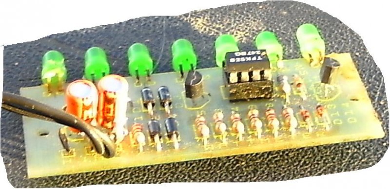

(#) peter1995 válasza puli122 hozzászólására (») Márc 29, 2010 /
Hb 218 van ráírva.

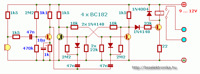

(#) pcroland hozzászólása Márc 29, 2010 /
hello!
Megcsináltam a képen látható tapskapcsolót(NYÁK-on),de nem működik,egyből behúz a relé és nem enged el.Mi lehet a baja?

(#) proli007 válasza pcroland hozzászólására (») Márc 29, 2010 /
Miért nem a "helyén" teszed fel a kérdést?
Ezt olvastadmár?

(#) Imi65 válasza peter1995 hozzászólására (») Márc 29, 2010 /
Rendesen fotózd le, majd akkor megnézzük.

(#) peter1995 válasza Imi65 hozzászólására (») Márc 30, 2010 /
Sajnos csak így szerkesztve tudom feltenni.Valamivel jobb mint az előző.Ha rendesen nagyba fényképezem akkor 2 mb felett van.

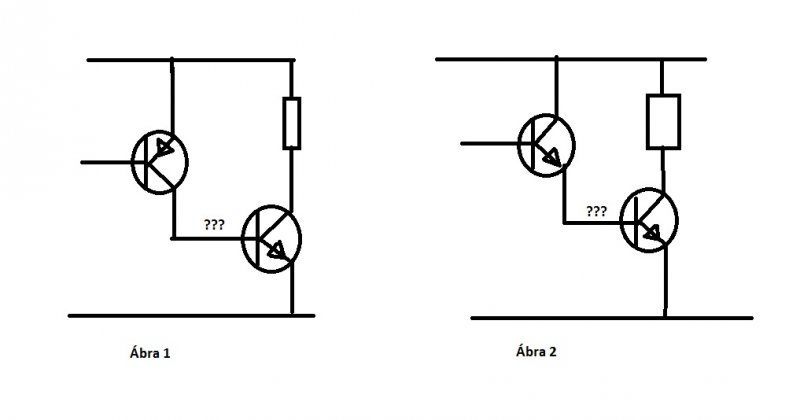

(#) nagy_david1 hozzászólása Márc 30, 2010 /
Lenne egy elég banális kérdésem. Ha egy tranzisztor egy másikat vezérel, akkor a második tranzisztor bázisára kell-e ellenállás? Most olyan kapcsolásokra gondolok főleg mikor pl. egy npn tranzisztor emitere (emiter követő és kollektor a tápra megy) egy másik npn tranzisztort vezérel és a második tranzisztor emitere testre megy és kollektorra kerül a fogyasztó, vagy mikor egy pnp tápra húzott emiterrel és egy npn bázisára húzott kollektrorral vezérlődik. Remélem érthető a kérdésem. Előre is köszönöm.

(#) puli122 válasza nagy_david1 hozzászólására (») Márc 30, 2010 /
Vezérelt tranyó bázisára nem kell. Szerintem...
(#) mex válasza nagy_david1 hozzászólására (») Márc 30, 2010 /
Amit leirtál az a darlington kapcsolás. Az első tranzisztor bázisába mindenféleképp kell ellenállás, a másodikéba nem.

(#) nagy_david1 válasza mex hozzászólására (») Márc 30, 2010 /

(#) proli007 válasza mex hozzászólására (») Márc 30, 2010 /
„(emiter követő és kollektor a tápra megy)”
Vigyázat! Ebben az esetben kell a másik tranyó bázisába is ellenállás.
De egy rajz beszédesebb lett volna, és kizárja a félreértelmezhetőséget.. (de szép szó)

(#) nagy_david1 válasza proli007 hozzászólására (») Márc 30, 2010 /
Elnézést, de csak paint-el tudtam most rajzot készíteni. A kérdőjelek mindkét rajzon a második tranzisztor bázisára utalnak. Mostmár így utólag egy 0. ábra ként a biztonság kedvéjért rákérdek, hogy ha az első ábrán levő terhelést áthelyezem az emiter és test közé (és a kollektor kerül tápra) akkor változik-e a helyzet a bázis ellenállást illetően.
