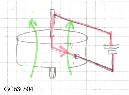

Leforditottam de nem értettem meg. Légyszives ha tudod a müködési elvet akkor egy kezdőnek magyarázd már el.

Ha van egy mágneses tér és abban töltéshordozó mozog, akkor arra erő hat. Van valami jobbkéz szabály is.
Szóval a henger mágnes. Zöld a mágneses erővonal.
Piros az áram.
A tengelytől a hengerpaláston lévő érintkezőig folyó áram épp merőleges a mágneses erővonalakra, a fellépő erő ( nem jelöltem ) így érintőirányú lesz. Ez pedig forgásba hozza a hengert.

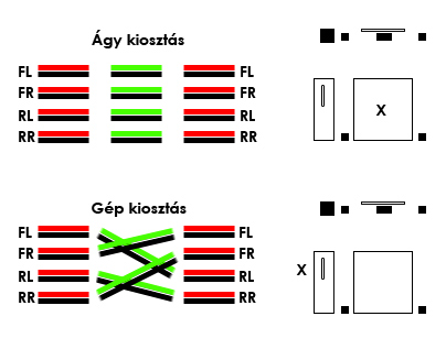

Van egy logitech z5500 5.1 hangfalszettem, és szeretnék építtetni egy kapcsolót ami 'elforgatja' a hangszórók kiosztását. A váltás kikapcsolt állapotban történne és nem fokozatos csak 2 állású. A szatelitek az ágyhoz és a gépasztalhoz képest jól lesznek elhelyezve, viszont az alap kiosztással a gépasztalnál ülve nem jönne ki a sztereo a zenénél, mivel egyik oldalon a front left és right lenne a masikon a rear left és right. A kapcsolo elforgatná a kiosztást.
Fizikailag a hangszóró kábelt kapcsolná, nem a vezérlőpanelbe érkező kábeleket, tehát mindegy hogy mi a forrás (digi v analóg), a kimeneteket állítaná át, mintha csak 'átdugnám'. Kérdésem hogy ez kivitelezhetö e, és keletkezne e zaj a rendszerben?
