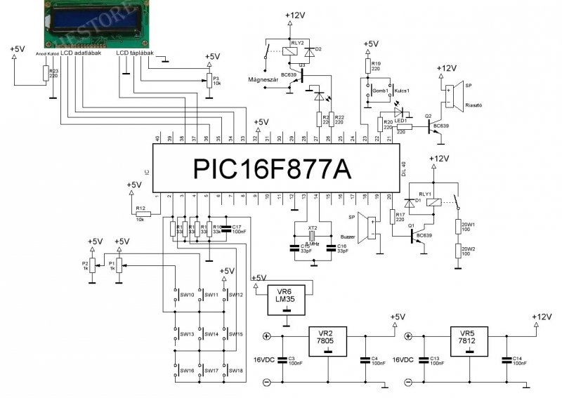

(#) aderka hozzászólása Ápr 1, 2010 /
Mágneszárakról érdeklődnék. Milyen hatással vannak az őket vezérlő elektronikára, AC/DC mind1? Az impulzus üzemű mit takar? egy impulzussal nyitható, és bizonyos ideig enged csak? Ugyanis van vele egy kisebb gondom. Egy PIC vezérelt beléptető rendszert építettem, ezt ha kérés van rá felteszem ki mit építettebe, de nem is ez a lényeg. A rendszer tökéletesen megy. 12VDC mágneszárat huz be relével. Szereztem egy zárat amire kopottan csak az van ráirva hogy 9-12Vac.. kipróbáltam megy DC-vel is. 450mA-es áramfelvétele van, de valamiért bezavar a rendszernek. nyitom úgy 5 ször, és egyszer csak elmegy a szöveg az LCD kijelzőn.
Vannak védődiódák, a tápegysége bírja az áramot, messze van a zár a rendszertől..
Valami mégis bezavar.
Mit kell még tudnom róluk, mi lehet a gond?
Előre is kösz!
üdv: Dávid
(#) vilmosd válasza aderka hozzászólására (») Ápr 1, 2010 /
Hali
Tegyel a tekercs csatlakozasi pontjahoz a panelen egy 24 voltos VDR-t es egy soros RC tagot(47n+4.7 Ohm). Ez segithet.
Azert egy VDR nem nagy darab. Akar a csokiba is bekotheted a vezetekkel egyutt. Kiprobalhatnad csak ugy beforraszva a panel also felere forrasztva is. Amugy a magnes nelkul jol mukodik minden? Ha esetleg a kapcsrajzot lathatnank lehet hogy tobbet tudnank segiteni.
Udv Vili

(#) aderka válasza vilmosd hozzászólására (») Ápr 1, 2010 /
Igen, mágneszár nélkül, minden tökéletes. Azzal is megy, de az 5. próbálkozáskor jön be mondjuk a probléma.. Tehát nem egyszerre..
Teszek fel egy kapcs rajzot.
(#) aderka válasza aderka hozzászólására (») Ápr 1, 2010 /
Közben megoldódott. A mágneszárra elfelejtettem diodát kötni.. Így most megy, hiba nélkül!

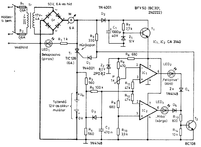

(#) BZoli94 hozzászólása Ápr 1, 2010 /
Sziasztok! Azt szeretném ismét kérdezni, hogy ha a BC109C-m bázisára 6,9V megy, akkor az normális, ha a C-t nem zárja az E-l??? (Néztem katalógust, de nem vágom)

(#) BZoli94 válasza gg630504 hozzászólására (») Ápr 2, 2010 /
Szia! Itt a kapcsolás, a T2ről van szó, szerintem különösebb magyarázat nem kell hozzá... Gyakorlatilag a komparátor vezérli a tranyót, és a tirisztort húzná le testre, de nem teszi, pedig:
Collektor: 13,75V
Bázis: 7,15V
Emitter: 0V

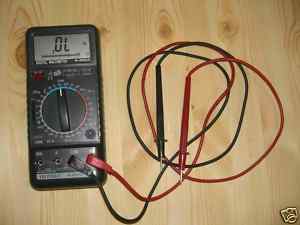

(#) benocs24 hozzászólása Ápr 2, 2010 /
Sziasztok! Valaki segítsen már nekem ,hogy egy trafón ami 2x36V és 2x20V os hogy tudom megmérni hogy a 2x20V on hány amper van. Nagyon szépen köszönöm.
(#) kadarist válasza BZoli94 hozzászólására (») Ápr 2, 2010 /
Ha a T2 bázisát letesteled, akkor lezár a tirisztor? A komparátornak billennie kell ahhoz, hogy a T2-t lezárja, amin keresztül a tirisztor-gate gyakorlatilag letestelődik, és így nem kerülhet vezetésbe.
A T2 bázison 0V körül kell lenni a lezáráshoz.
(#) benocs24 válasza benocs24 hozzászólására (») Ápr 2, 2010 /
Sziasztok mégegyszer! Pontosítani szeretnék egy kicsit. Vagyis pontosabban ezzel a műszerel szeretném megmérni ,hogy hány ampert adhat a trafóm 2x20Volton. Köszönöm szépen!

(#) BZoli94 válasza kadarist hozzászólására (») Ápr 2, 2010 /
Ha a T2 bázisát összekötöm az emitterrel, azaz ha testre kötöm, akkor, egy kicsit lejjebb megy a tirisztor kimeneti feszültsége, és az áramerőssége is csökken 1kicsit. Természetesen ezt, akkor nézem ha valamelyik LED világít. (Pl. most a LED3 világít, azaz a komparátor dolgozik, és a bázisra ilyenkor kb. 7V jut, de a Tirisztor G-ját nem köti testre, de akkor sem, ha a bázis testen van, csak egy kicsit lejjebb esik a G-n mérhető fesz. )
„A T2 bázison 0V körül kell lenni a lezáráshoz.”
Rosszul tudom, hogy akkor kéne, hogy összekapcsolja a C-t az E-vel, ha a B-n xV feszültség van? Vagy félreértettelek?
De ha a T2 kollektor-emitterét kötöd össze, akkor kikapcsol a tirisztor, igaz? Ha a bázison feszültség van, akkor kapcsol ki a tirisztor.
Persze, ha a kollektort és az emittert összekötöm, akkor kikapcsol a tirisztor, de magától is le kéne, hogy kapcsolja, mivel a bázison mért fesz. kb 7V. Nem értem, hogy miért nem köti össze, ha a bázison van fesz.?!
Túl érzékeny a tirisztorod. Növeld a R2 értékét mondjuk 680 ohm-ra, hogy kisebb gate-árama legyen.
