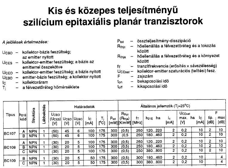

„A bázis-emitter között, (tehát az R14 ellenálláson is) 0,7V-nál nagyobb feszültség nem lehet.”
Biztos vagy benne? Vagy én nem értem jól a képet, hogy Uebo=5V?!

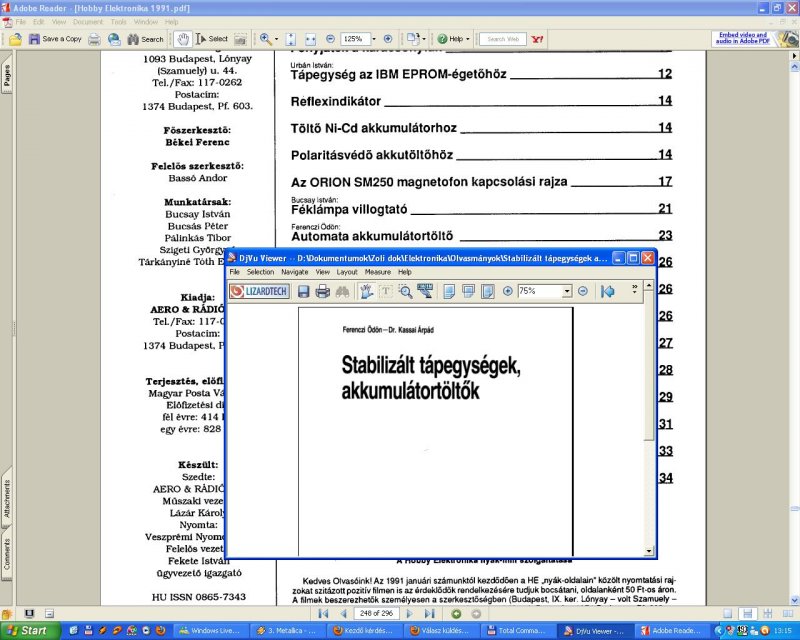

Nézegetem a cikket a 106.oldal körül. Neked megvan a Hobby Elektronika? Gondolom. Nézd meg az 1991es novemberi termést... Szinte szó szerint ugyanez van benne. A képen mit veszel észre?
(#) kadarist válasza BZoli94 hozzászólására (») Ápr 2, 2010 /
Milyen kicsi a világ...

Nos, akkor most válaszolok. Elég biztos vagyok benne..
Az a 5V feszültség, amit erről az "adatlapról" kiemeltél, A tranzisztor bázis-emitter maximális zárófeszültsége. Csak éppen kissé félrevezető, mert UEB0-nak emleget, és így ez pozitív feszültségnek tűnik. (Ha UBE0 lett volna, akkor a táblázatban -5V szerepelt volna)
A tranzisztor bázis-emitter átmenete, normál erősítő üzemmódban nyitva van. Ez egy nyitóirányú diódaként viselkedik. (A karakterisztikája is az.) Nyitóirányban, a maximális bázisáramot adják meg (adott bázisáramhoz tartozó nyitófeszültséget, a karakterisztika alapján lehet megállapítani, mint egy diódánál, ha van ilyen publikálva), záró irányban viszont a maximális feszültséget.
Javaslom, kissé tanulmányozd a tranzisztorok működési elméletét. Akkor tudni fogod, hogy az adatlapok paraméterei mit is jelentenek..
üdv! proli007

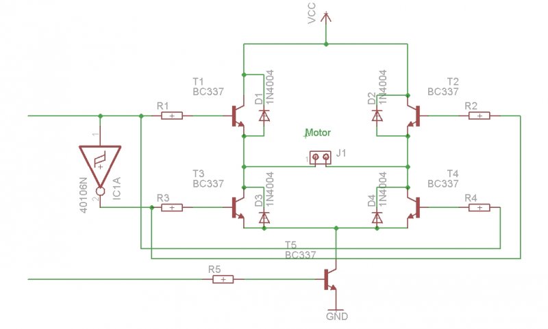

Építettem egy h-hídat 5db BC 337-es npn tranyóval (védődiódákkal és a bázisokon 1k-s ellanállásokkal). Két tranyó(T1 és T2) kollektora tápfeszre, emittereik a motorra vannak kötve (egyik a motor A lábára, a másik a B lábára). A másik kettő(T3 és T4) kollektora a motor A ill. B lábára, emittereik összekötve az 5. tranyó (T5) kollektorára csatlakoznak, T5 emittere pedig a földre.
T1 és T3 illetve T2 és T4 bázisai egy-egy 1k-s ellenálláson keresztül kapnak áramot (persze ha az egyik oldal 1 a másik 0 (egy inverterre vannak kötve)). Ezek vátoztatnák a forgásirányt, T5 (szintén 1k-val a bázisán) pedig 1-re bekapcsolná a motort.
A gondom az, hogy a motoron mindig 0.48 volt esik ezért nem indul el. A tápot próbáltam 5 és 12 V-al is. Szerintetek mi lehet a gond?

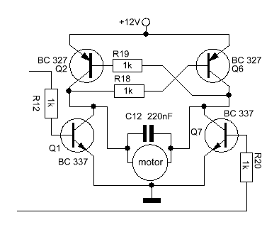

Lehet hogy most hülyeséget mondok, de én ugytudom hogy pnp tranyo is kellene bele. Mint a itt is. Remélem nem mondok hülyeséget.
(#) kadarist válasza dudzsi hozzászólására (») Ápr 2, 2010 /
Nem feltétlenül kell PNP-NPN megoldás. Egy példa: Bővebben: Link

A tranzisztorok vezérlése úgy van kötve, ahogy az előző hozzászólásban kadarist által linkelt kapcsolásban van? ("Keresztbe" vezérelve, "bal felső és jobb alsó" kapja az egyik irányt az inverter bemenetéről, az inverter kimenetéről meg a "bal alsó és a jobb felső"a másik irányt?)
Az elmondásodból mintha hibás bekötés lenne, bár rajz nélkül csak találgatok.
(#) kendre256 válasza Excalibur hozzászólására (») Ápr 2, 2010 / 1
Azt, hogy rosszak-e a tranzisztorok, feszültségméréssel meg lehet állapítani. Ha teszel fel egy kapcsolási rajzot, megméred a feszültségeket, megadod, hogy melyik tranzisztor melyik elektródáján hány volt van, akkor lehet többet mondani.
Mellékeltem a valószínű rajzodat, írd rá a feszültségeket.

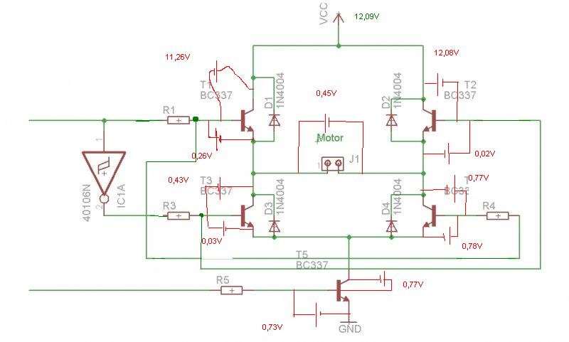

(#) Excalibur válasza kendre256 hozzászólására (») Ápr 3, 2010 /
Köszi, :worship: átrajzoltam a rajzot és felírtam a feszültségeket.
Nem lehet, hogy nem kellett volna spórolnom az ellenállásokkal?
