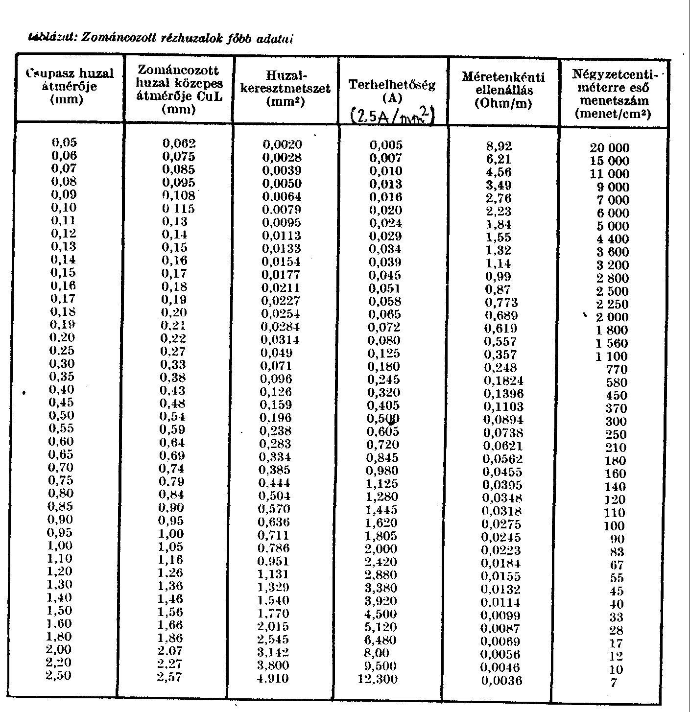

Szia Ricsa.
Erre gondolsz!? -> Trafószámítási táblázat 1-2. / második táblázat!
De lehet, h. ez jobblesz : _- V -_
(#) _JANI_ válasza _JANI_ hozzászólására (») Ápr 2, 2007 /
Vagy ha mégsem erre gondoltál , akkor a vezeték hosszát (ha szerencséd van ) feltüntetik a spulnin. De szerintem csak a súlyát szokták megadni . Vagy le kell mérni a közepes tekercs-hosszát, és be kell szorozni a menetszámmal. Az 1-négyzetcentire jutó menetszámot az előbbi táblázatból megtudod... Csak meg kell "saccolni" és be kell szorozni a becsült menetszámot az egy menetre jutó hosszal. Jó számolgatást.

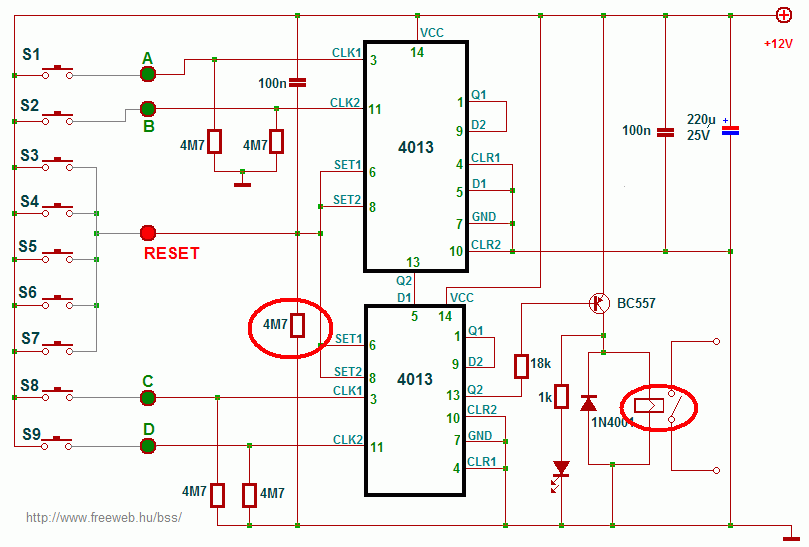

Lenne mégegy kérdésem az alábbi rajzon szeretném megtudni a bekeretezett elemek milyenek, a kondenzátornak a kódja nem érthető és a kapcsolót meg nem ismerem, se a működését,se azt hogy a jelölés pontosan mi is. előre is köszi a segítséget

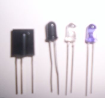

Szeretnék bővebben olvasni infra ledekről, infra diódákról, infra vevőkről és fotodiódákról. Teljesen kezdő vagyok, és ezek valahogy jól össze vannak keveredve a fejemben. Nem tud valaki erről egy jó kis oldalt?
Mellékeltem egy fényképet is, ezeket az alkatrészeket itthon találtam, mindegyikből van egy csomó. A kérdés az, hogy melyik mire jó, illetve hogyan tudom megállapítani, hogy egyáltalán melyik micsoda?
(Najó, mondjuk a háromlábút azt tudom, hogy infra vevő, melette pedig infra dióda, de továbbra is kérdés, hogy hogyan tudom ezeket működtetni, illetve a másik kettőt...?)

A képen bal oldalon bekarikázott alkatrész egy 4,7 MegaOhm értékű ellenállás, a jobb oldalon bekarikázott alkatrész pedig egy jelfogó (relé). Ez utóbbinak a bal oldala a tekercset szimbolizálja, amely az érintkezőket mozgatja, míg a jobb oldala (a kapcsolószerűség) az érintkezőket.)
Javaslom, látogass el a honlapomra, ott összefoglaltam néhány alapvető elektronikai alkatrész szimbólumát.
