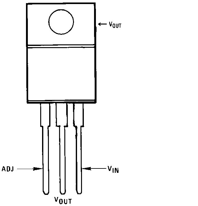

(#) mate_x hozzászólása Ápr 10, 2010 /
A következő áramgenerátor kapcsolásban: Bővebben: Link
az IC lábait, hogyan kell bekötni? Azért, mert Vi-nél van az IC 2-es lába, az adatlapon pedig ez a láb a 3.
A választ előre is kössz.
(Kipróbáltam a kapcsolást 2 féleképpen a lábak felcserélésével, de mindegyikkel kb. a képlet alapján számított áramerősség adódott.)
Üdv, mate_x
(#) kadarist válasza mate_x hozzászólására (») Ápr 10, 2010 /
A TO3-as toknál használják a képeden látható lábszámozást.
A TO220-as toknál a mellékelt képen látható módon kell bekötni

(#) mate_x válasza kadarist hozzászólására (») Ápr 11, 2010 /
Köszönöm szépen a válaszod!
