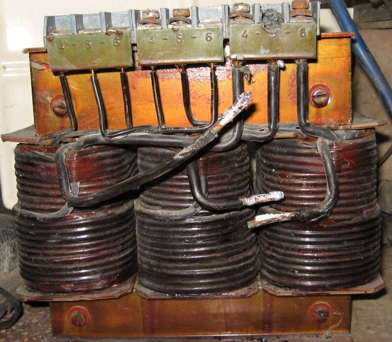

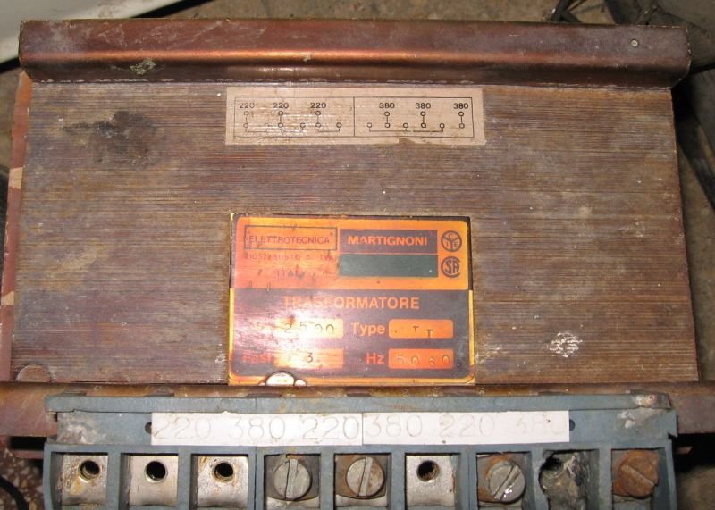

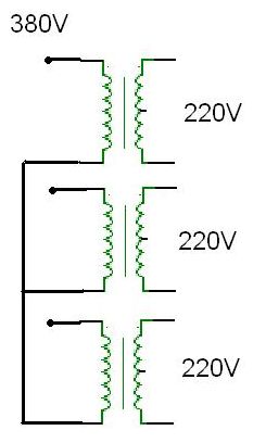

Kaptam egy 3 fázisú biztonsági trafót. A képen csatolom az elvi rajzát. Elmondom pár szóval is. Van 3 tekercs 1-1 arányú a menetszám. A primer oldalon 3 kivezetés van a 3 fázisnak és minden egyes tekercs egyik fele össze van kötve egy csatlakozóban.
Az lenne a kérdésem, hogy a 220-at hogy tudom rákötni a primer oldalra a 3 fázis megszakítása nélkül, vagy mindenképpen szét kell szednem? Az úgy jó, hogy a 220-at a két fázisra kötöm rá, a 3. csak megmarad bekötetlenül.

(#) gabi20 válasza stefi hozzászólására (») Máj 27, 2010 /
Én így csinálnám (kép)

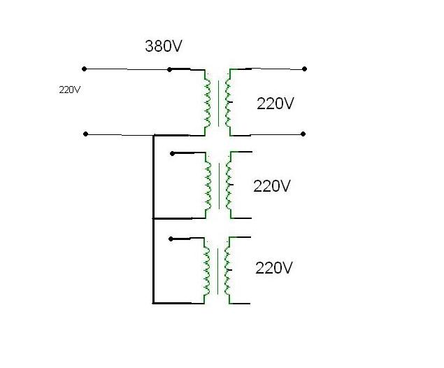

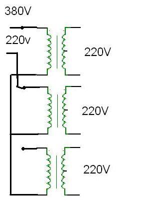

(#) stefi válasza gabi20 hozzászólására (») Máj 27, 2010 /
helló
erre gondoltam én is, csak nem akartam megbontani a primert.
ahogy a képen rajzoltam az úgy jó?
de nem tudom, hogy ez így lehet-e, ha nem akkor kénytelen leszek szétbontani.

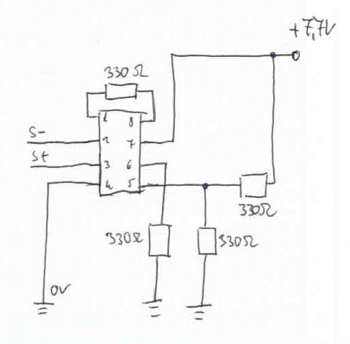

(#) unicorn hozzászólása Máj 28, 2010 /
Próbálok összerakni egy AD620-az erősítést, de valahogy nem akar szuperálni. Mellékeltem a kapcsolási rajzot (sajna nincs programom, kézzel kellett rajzolnom).
S+ és S- között 0mV - 2,5mV -ig lévő feszültség van (egy mérlegcelláról). Ezt ellenőriztem, megvan a feszültség.
A +7,7V-ot egy 9V-os elem adja.
A bekötés szerinti 330 ohm-os ellenállás elvileg 150 szeres erősítést jelentene.
Ehhez képest a 6-os lábon mindig a referenciafeszültség van.
Mit rontottam el?

(#) stefi válasza stefi hozzászólására (») Máj 28, 2010 /
Tegnap erről a trafóról beszéltem.
Ma próbálkoztam vele és mindig levágta a 16-os biztosítékot. Szétszedtem a tekercsek összekötését és úgy kötöttem rá a 220-at.
Szerintetek, miért nem működik? Próbáljam meg 3 fázissal?

(#) stefi válasza (Felhasználó 13571) hozzászólására (») Máj 28, 2010 /
Azt miről látod, hogy le van égve? Nem látok én rajt semmiféle égés nyomot, nem kötözködés képen kérdezem, csak érdekel.
Értem!
Akkor valószínű azért vágta le a biztosítékot minden egyes tekercsnél.
(#) kadarist válasza stefi hozzászólására (») Máj 28, 2010 /
Köss a primerekre egy hegesztőtrafó szekundert, és a hegesztőtrafóval birizgáld. Ha zárlatos, akkor hamar elárulja magát.
