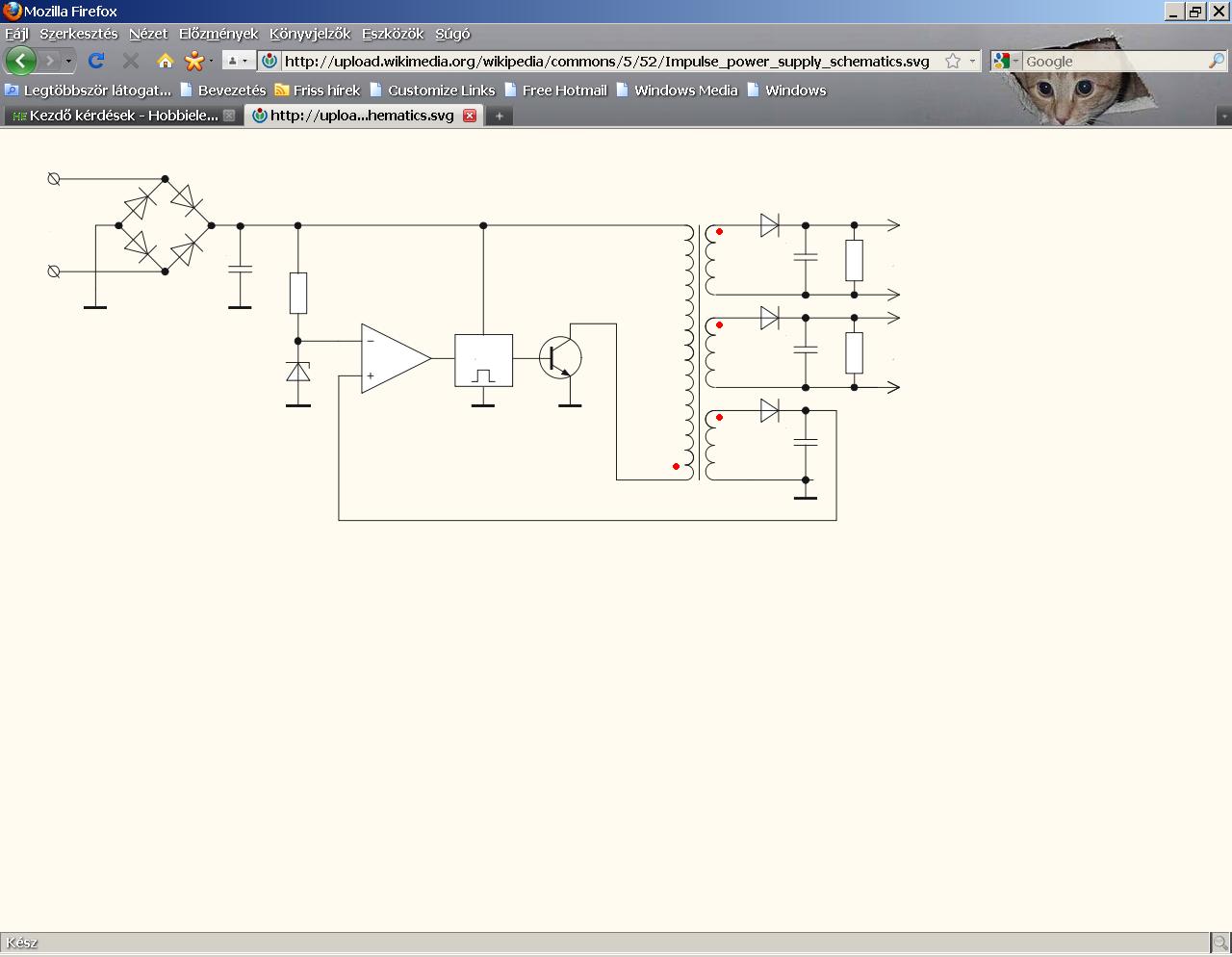

Egy ilyen tápnak a méretezésénél milyen szabályt kell betartani, vagyis a trafó ha légrés nélküli, az jó és milyen tekercselési irány szerint kell a diódát rátenni? Táp (egyfetes)
Előre köszönöm a válaszokat!
(#) kadarist válasza SKY hozzászólására (») Ápr 28, 2010 /
Flyback-nél kell légrés. A tekercselési irányokat a rajzon jelöltem. A tekercsek kezdetét jelzik a pöttyök.
Egyébként nem FET a kapcsolóelem a linkelt rajzon, hanem bipoláris tranzisztor.
(#) SKY válasza kadarist hozzászólására (») Ápr 28, 2010 /
Ok, kösz. Az áttétel szerint legyen olyan, mint egy normál trafó?
Az áttételt normál trafó szerint lehet méretezni. A tekercsek egymásra hatása viszont fokozottabb, ezért néha nem mindegy, hogy ki van fölül, vagy alul.

SKY kapcsolása felől szeretnék kérdezni én is. Az első kérdésem az az lenne, hogy az egy műveleti erősítő vagy egy komparátor IC és a G komponens az egy schmitt trigger vagy egy inverter is egyben? Lehet még a válaszok után lesz kérdésem. Előre is köszönöm.
(#) kadarist válasza nagy_david1 hozzászólására (») Ápr 28, 2010 /
A szabályozás a kapcsolótranzisztor vezérlőfeszültségének (négyszögfeszültség) kitöltési tényezőjének változtatásával történik (PWM-szabályzás). Minél tovább van bekapcsolva a tranzisztor, annál nagyobb lesz a kimenőfeszültség.
Tehát a szabályzás egy feszültségvezérelt impulzusszélesség-modulációval történik.
Ha csökken a segédtekercs feszültsége, akkor a erősítő kimenetén nő a feszültség, és ezért a PWM (G)a hosszabb bekapcsolási idő irányába "mozdul".
Kicsit ugyan elnagyoltan, de ez a szabályzás lényege.
(#) nagy_david1 válasza kadarist hozzászólására (») Ápr 28, 2010 /
Köszönöm, mindent értek. Akkor valójában a G az egy stabil frekvencián rezgő komponens is aminek csak a kitöltését változtatjuk.
Alapjában vége igen. A fejlettebb vezérlőknek vannak még különféle egyéb üzemállapotai, mint például a készenléti (takarék) üzemmód, amikor csak szakaszosan kapcsol be a vezérlő, általában a hálózat frekvenciájához igazodva.

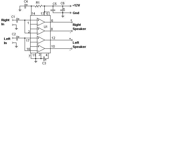

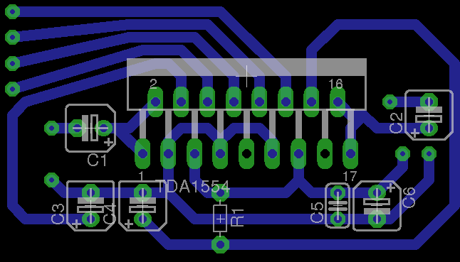

Valaki leelenőrzi ezt nekem mert megépítettem és nem működik
(#) kadarist válasza Mtt591 hozzászólására (») Ápr 28, 2010 /
Ellenőrizd le Te magad, ez alapján.

(#) edison14 válasza Mtt591 hozzászólására (») Ápr 28, 2010 /
Ha mindent jól huzaloztál be és csináltál egy ERC ellenőrzést akkor 100%-osan jónak kell lennie. Esetleg még csinálhatsz egy DRC ellenőrzést is a biztonság kedvéért.
(#) Mtt591 hozzászólása Ápr 28, 2010 /
én semmi hibát nem látok benne de nem működik
