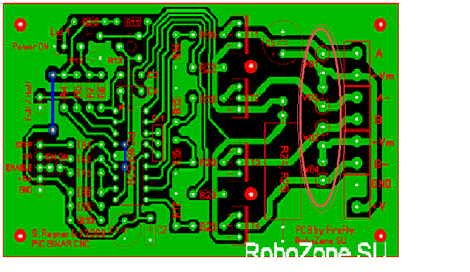

(#) vaszil29 hozzászólása Máj 26, 2010 /
Lenne egy olyan gondom, hogy a beültetési terven a diódákat nem a megszokott módon jelölték.
Mellékelt ábrán csak egy karika és egy vonal van.
Merre kell nézni a fekete csíknak?
És még azt szeretném megtudni , hogy a kapcsolásban ennek a "Fast diódának mi a szerepe valójában?
Válaszokat előre is köszönöm.
üdv szabi
(#) gg630504 válasza vaszil29 hozzászólására (») Máj 26, 2010 /
„a beültetési terven a diódákat nem a megszokott módon jelölték. Mellékelt ábrán csak egy karika és egy vonal van. Merre kell nézni a fekete csíknak?”
A diódát nem fektetve, hanem állítva kell szerelni. Az egyik lábát visszahajtani U alakban. Felülnézetben így fog kinézni.
Konkrétan a kapcsolási rajzod alapján most neked a katódot ( csíkos ) kell visszahajtani. Vesd össze a kapcsolási rajzot a nyák vezetékmintájával! A katódokat kell összekötnöd.
„ennek a "Fast diódának mi a szerepe valójában?”
Ha jól látom motor. Az induktív. Ha áramot kapcsolsz rá, mágneses tér épül fel a tekercsében. Amikor megszakítod az áramot, a felhalmozott energia el akar menni belőle, nem tud másfelé, mint a te áramköröd. T1..T4 ezt rossz néven venné, utána pedig te is, amikor cserélned kell. A diódák ezt az önindukciós feszültséget/áramot rövidre zárják, így védik a tranzisztorokat.
(#) proli007 válasza vaszil29 hozzászólására (») Máj 26, 2010 /
Minden dióda katódja megy a "V+" feszültségre.
Hogy gyors, vagy lassú dióda kell valamibe, az attól függ, hogy milyen sebességgel kapcsolnak a tranyók. De szerinted egy nyáktervből honnan tudnánk ezt megmondani? Egyébiránt, ha a tervezője azt tett bele, akkor kezdőként Te is tegyél bele gyorsat.
De ha az volt a kérdés, miért van benne dióda, akkor az a válsz, hogy levágja az induktív terhelés ellenindukált feszültségét, a tranyó védelmébe..

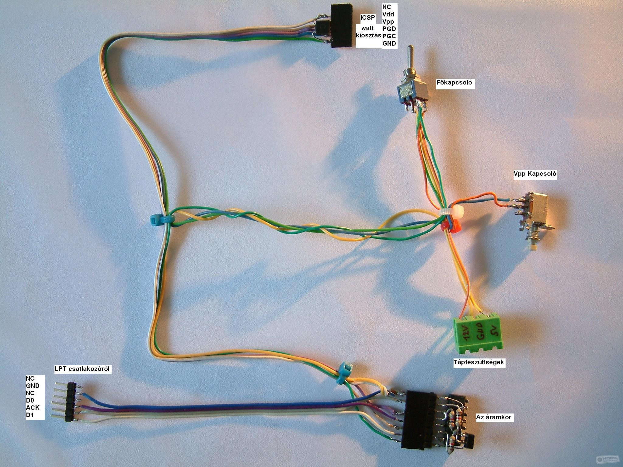

(#) hackerfish hozzászólása Máj 26, 2010 /
Megépítettem a WLPT-mini v4-et, de sajna nem működik.
Itt már elkezdtem kérdezősködni, hogy mi lehet a probléma.
Hogyan lehet megnézni, hogy a picnek van -e valami baja
Ezen a képen az ICSP portnál az a fekete alkatrész az mclr, és a vdd közötti ellenállás?
És mi az az NC?
Mert a képen, meg a kapcs rajzon csak 5 kábel van:
Vdd = pozitív
Vpp = Mclr
Gnd = Vss = negatív
Pgd = RB7
PGC = RB6
(#) gg630504 válasza hackerfish hozzászólására (») Máj 26, 2010 /
1. Ott a kapcsolási rajzon egészen jobbra: R6 10 kohm.
2. NC = not cennect = sehová nem kell bekötni.

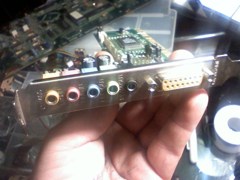

(#) schyber hozzászólása Máj 26, 2010 /
kérdésem lenne,mégpedig az hogy vettünk egy samsung hifitornyot amiből nekem csak a hangfalak kellenének a hangfalakból 4vezeték jön ki:
2mély 2pedig sima hangszoróé
nos azlenne a kérdésem hogy szeretném áttkötni jackdugósra a hangfalakat hogy tudjam számítógépnél használlni őket
géphez van egy alap erősítőm ahova csak a hangszoró kábeleit lehet bekötni jack dugóval eztmég megtudom oldani+van benne egy beépített mélynyomó...de a hifihez kapott hangfal mélynyomóinak a kábeleit hovatudnám bekötni hogy működjön?
ugyanis a számítógépes alap erősítőn nincs kívül érintkező maximum hogyha párhuzamosan bekötöm a beépített ménynyomóval szerintetek működne? ötleteket várok köszi
(#) storm válasza schyber hozzászólására (») Máj 26, 2010 /
Hali! a 2 sima hangszórót be tudod kötni jack dugó segítségével az erősítő kimenetére viszont a méllyel vigyázz hogy kötöd mert hogyha mind2-t rákötöd az eredeti mélynyommóra akkor tönkremegy a végfok
erregondoltam énis hogy tönkremegy.. főleg hogy erősebb ismint az alap..
(#) vaszil29 válasza schyber hozzászólására (») Máj 26, 2010 /
Tapasztalataim szerint, (én is így használom)
A hang kártyádon van három jack általában "rózsaszín, zőld, kék karimákkal"
de ha 5 csatornás találsz rajta még feketét sárgát.
Sárga C/bass,
Rózsaszín MIC in,
Kék LINE in,
Zőld LINE Out,
Fekete Rear Out.
Ha van hozzá külön erősítőd akkor Zőldet dug rá a bemenetére és az erősítöről hajtod meg az egész rendszert. én is így használom.
De ennél a kártyánál be lehet kötni 4.1 be
Sárga Bass
Zöld Front "első"
Fekete rear "hátsó"
(De nem ajánlom, hogy simán a 8ohm-os hangszoródat rákötsd, mert hamar elfárad a hangkártyád!!!)
Erősítőd meg lehet, hogy nembírná a mélyeket.
Talán segitett valamit
Ja és erősítő nélkül nagyon halkan fog szólni, ezért
csinálják a Pc-hez illeszthető hangszorókat beépített erősítőkkel!!!
üdv vaszil
