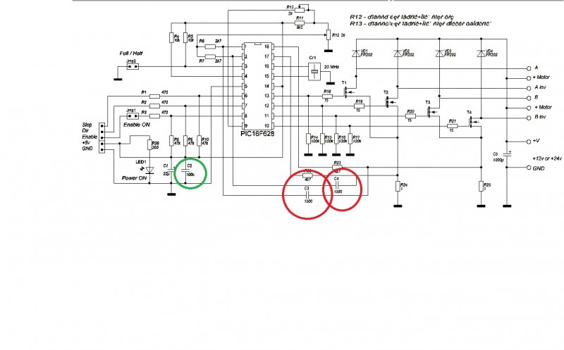

(#) vaszil29 hozzászólása Máj 25, 2010 /
Van egy olyan gondom, hogy a kapcsrajzomon van egy tárcsakondi aminek 1500- at írtak, de azt nem írták oda, hogy mi.
1500 szerintetek mi lehet? "nano , piko, micro".
Segítséget előre is köszi.
üdv szabi
(#) Action2K válasza vaszil29 hozzászólására (») Máj 25, 2010 /
Szerintem nano.
(#) vaszil29 válasza Action2K hozzászólására (») Máj 25, 2010 /
Csak azért vanna efelől kétségeim mert a másik kondinál kivolt írva, hogy 100n
Ide meg csak annyi van írva, hogy 1500

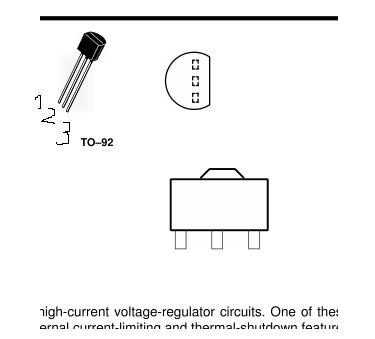

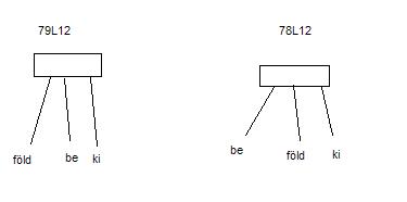

Helló! Csinálok egy tápot ,és az érdekelne, hogy a 79L12 és a 78L12 feszültségszabályozó IC-k lábkiosztása milyen? Adatlapon nem találtam meg.A lenti rajz szerint kötöttem be és úgy nem úgy működik,mint ahogy kellene,úgyhogy valószínűleg az rossz.
Valaki esetleg tudja? Kösz előre is mindenkinek!
(#) roland0327 válasza csuszo_zalan hozzászólására (») Máj 25, 2010 /
Ne hülyéskedj, hogy nincs lábkiosztás az adatlapon. Biztos, hogy van! A legelején van. Nézd meg szerintem még egyszer.
Üdv. roland0327
(#) csuszo_zalan válasza roland0327 hozzászólására (») Máj 25, 2010 /
Én pl. ezt az adatlapot néztem:
Na most ott a legalján írja 1-GND,2-Input,3-Output , de most azok a lábak szemből nézve vannak megszámozva vagy hogy? Mert tényleg nem tudom.
A legelső oldal legeleje. Ott van, hogy mit, hogy ha ebből nem tudod meg, hogy melyik láb melyik akkor semmiből. Ja és ha nincs térbeli látásod akkor mi azon nem tudunk segíteni. Próbáld magad elé képzelni úgy ahogyan a képen is van.
Itt a rajz.
(#) Hp41C válasza vaszil29 hozzászólására (») Máj 25, 2010 /
Ellenállás értéke, ha nincs szorzó (m, k, M, stb.), akkor ohm -ban, kondenzátor értéke, ha nincs szorzó (n, u, m, stb), akkor pF -ban értendő...
Esetleg így?
Ahogy most van a képen:
1. GND
2. IN
3: OUT
kösz.és a 78L12-es? mert nekem azt mondták, hogy arra vigyázzak,mert nem ugyanolyan a lábkiosztásuk.
Ez az L-es ami a képen van. A másiknak is van adatlapja az TOP220-as méretű.
