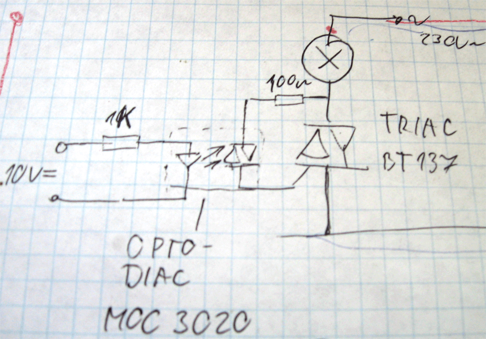

Nekem egy olyan kérdésem lenne, hogy adott egy 230voltos 4wattos motor, amit 12 voltal szeretnék vezérelni. Jelenleg relé végzi a kapcsolást, de hamar beég.
Ki lehetne válltani valami elektromos dologgal? Triak vagy ilyesmi?
Ha igen akkor miként kellene bekötni?
Aki tud kérem segítsen.
Előre is köszönöm!

Szia. Kilehet egy otpóval és egy triakkal. Az optóhoz kell előtét ellenállás amit majd adatlapból megnézel mekkora. Itt egy kapcsolás mellékelve.
(#) gaboca323f válasza roland0327 hozzászólására (») Jún 11, 2010 /
Köszi a gyors választ!
Kicsit bajba vagyok mindíg a kapcsolásokkal, de összeraktam nyákra, remélem nem cseréltem föl semmit.
Esetleg más optoval lehetne? Mondjuk moc3063? Nem találtam 3020-ast.
nyák1.lay
(#) roland0327 válasza gaboca323f hozzászólására (») Jún 11, 2010 /
Lehet de azért nézd meg az adatlapjában a gyári kapcsolását.
