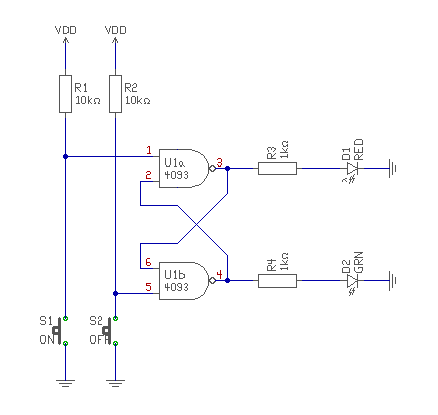

Egy alkatrészt keresek, nem tudom van-e olyan, ami ezt meg tudja oldani.
Vasútmodellről van szó. Ha megnyomok egy gombot, a jelző szabadra vált. Ha meghaladja a szigetelést, akkor a jelző vörösre vált. De ha jön szembe egy vonat, ami ismét zárja a kört, az ne váltson szintén szabadra.
Röviden: Minden elhaladás vörösre vált, csak a gombbal tudom szabadra állítani.
Bocsi, hogy nem tudom, mivel lehet megoldani, kezdő vagyok.
Előre is köszi!
(#) proli007 válasza Lecsókaa hozzászólására (») Jún 8, 2010 /
A feladat, eddig, egy RS tároló, amit számtalan formában meg lehet oldani. (Ez csak egy példa, van két kimenet, amiről a piros-zöld Led-et lehet meghajtani) . Az egyik nyomógomb a "szabadra váltó nyomógomb", a másik lehet a sín kontaktusa..
A gond akkor lehet, ha ez a sín kontaktus, nem független a sínfeszültségétől, és az ráadásul szabályozott fesz. (Nem ismerem a modelleket)
üdv! proli007
(#) Lecsókaa válasza proli007 hozzászólására (») Jún 8, 2010 /
Értem.
Ez most mekkora feszültségre van?
Köszönöm előre is!
A CMOS IC-k, tápfeszültsége, 3..15V között lehet. (Led fényerejétől (szükséges áramától) függően lehet/kell meghajtó tranzisztort is alkalmazni.
De az egész probléma, akár két tranzisztorral, és négy ellenállással is megoldható, ha a kapcsolás így működik, és nem téves a kívánt (vasúti) működési elmélet.
üdv! proli007

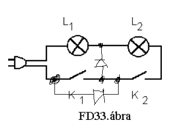

Sziasztok! Tudnátok segíteni?Az alul lévő 2-3-4-es feladatok.Szerintem: 2-A fele 3-mellékelt kép 4-Akkor nem fog rajta fesz. esni.Csak kíváncsiságból.
