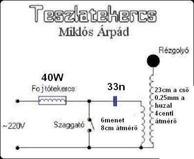

(#) pcroland hozzászólása Jún 13, 2010 /
A tesla tekercsemhez kéne szaggató,de nem mechanikus(azt is megépítettem,de nem működött)a rajzban vannak az adatok(meglehet relével csinálni a szaggatást astabillal?)
(#) kadarist válasza pcroland hozzászólására (») Jún 13, 2010 /
Mechanikus helyett inkább valamilyen elektronikus szaggatóval próbálkozz. Például IGBT-vel. Ilyen célra tökéletesek. Az IGBT meghajtása mehet valamilyen négyszöggenerátorról. A neten (és itt az oldalon is) rengeteg megoldást találsz.

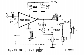

(#) B.I hozzászólása Jún 14, 2010 /
Az alábbi kapcsolásban az R2 értékét 2.2 ohmról 2.4 ohmra cserélem az nagy baj?
(#) Hp41C válasza B.I hozzászólására (») Jún 14, 2010 /
Köss vele párhuzamosan 27 ohm-ot, akkor 2.2 ohm lesz..
(#) bankimajki válasza B.I hozzászólására (») Jún 14, 2010 /
De annyi eltérés majdnem hogy a tűrésből is kijöhet, tehát semmi probléma nem lesz.

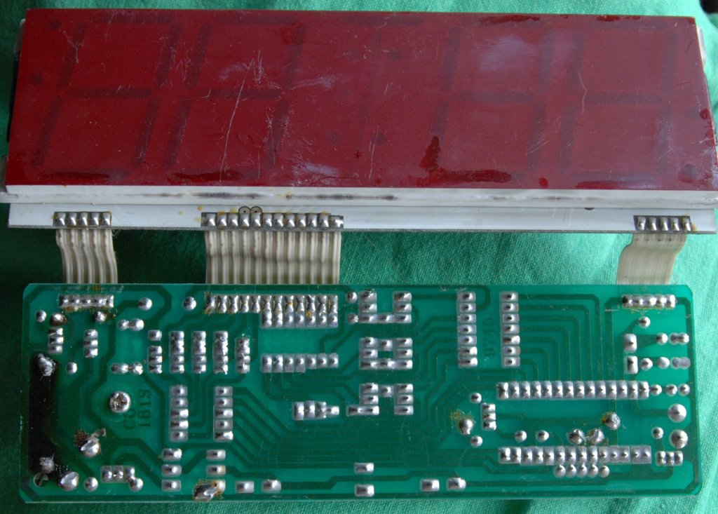

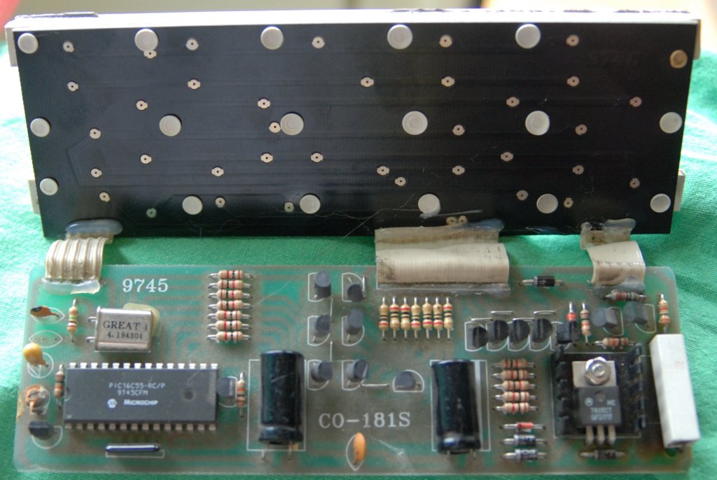

(#) DecebaL hozzászólása Jún 14, 2010 /
Tudna valaki segíteni, hogy a képeken látható cucc az micsoda? Én órának nézem. A piacon akitől vettem nem tudta megmondani, hogy mi volt, úgy gondoltam, hogy egy 100 -ast megér. Abban is jól jönne a segítség, hogy hogyan lehetne elindítani. Nem akarok vaktában kisérletezni nehogy elrontsam (lehet, hogy jó). Bármilyen info jól jön. Köszönöm.
(#) saraha válasza DecebaL hozzászólására (») Jún 14, 2010 /
Naná,hogy megért egy 100-ast
Ha óra lenne, lennének állító gombjai is nem?
(#) storm válasza DecebaL hozzászólására (») Jún 14, 2010 /
Én azt a 3 lábú bordára szerelt IC-t stabkockának nézem.
Nézd meg a típusát, de ha 7805 akkor a bal oldali lábára pozitív feszültséget adj, a középső lába pedig a test
(EZ CSAK EGY TIPP)
szerk.: kb 7-8V egyen
(#) DecebaL válasza saraha hozzászólására (») Jún 14, 2010 /
Igen igazad lehet.
(#) DecebaL válasza storm hozzászólására (») Jún 14, 2010 /
Igen az stab kocka 7805, kipróbáltam ahogy irtad semmi. Viszont a 7805 jobb lábán megvan az 5V.
A kép bal szélén van 2 kondi és a 2 között valaminek ott a helye nezd meg nem-e szedtek ki valamit
Igazad van volt ott valami. A felső az 10n kondi, az alsó az nem tudom mi.

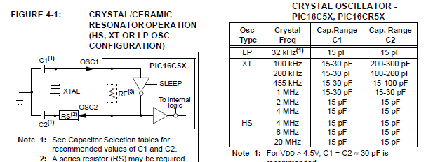

(#) proli007 válasza DecebaL hozzászólására (») Jún 14, 2010 /
A kristály két lábára menő két kondinak, kb. 30pF-nak kell lenni. 10nF nem lehet.. Ha nem, megy az PIC oszcillátora, nem is működik.
üdv! proli007
(#) DecebaL válasza proli007 hozzászólására (») Jún 14, 2010 /
Kiforrasztottam a felső kerámiakondit ami a kristályhoz megy megmértem és 12 nano.
Az alsó is kondi, arra az van írva, hogy 4,7
- Az alsó kondi a RESET áramköré, és egy tantál elkó.
- Ott a képen a gyári adatlap szerinti ajánlás. Tehát a 12nF teljesen hibás gondolat. Az üres helyen meg úgy látom gyárilag nem volt semmi.
- Szkóppal meg lehet nézni, a 26-os lábon, hogy az oszcillátor üzemel-e.
üdv! proli007

(#) pcroland válasza kadarist hozzászólására (») Jún 14, 2010 /
Az IGBT-t megtudom oldani szerintem,de azt még elmondanád mennyi körülbelül a kondenzátor feltöltődésénel ideje az én esetemben?
(#) storm válasza pcroland hozzászólására (») Jún 14, 2010 /
