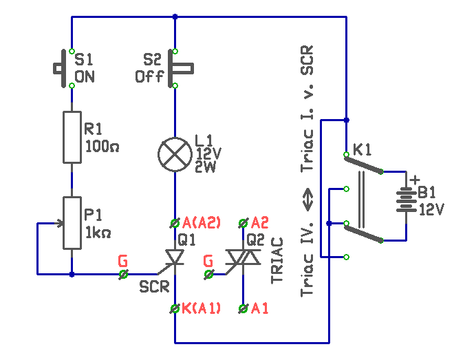

(#) proli007 válasza Baxi hozzászólására (») Jún 12, 2010 / 7
Lerajzoltam egy kis tesztert, hogy Tirisztor, vagy Triac működését ellenőrizni tudod.
Helyes Tirisztor működés esetén. Kapcsoló SCR állásban.
- Rákapcsolod a tápfeszültséget, a lámpa sötét.
- Megnyomod az On gombot, a tirisztor begyújt, lámpa ég.
- Elengeded a gombot, a lámpa tovább ég.
- Megnyomod az Off gombot, a lámpa kialszik és a gomb elengedése után, úgy is marad.
A potenciométer, a Gate érzékenységének közelítő megállapítására szolgál. (Huzal potenciométert érdemes alkalmazni. A Gate áramot kb. 10..100mA között lehet változtatni.)
- A potmétert, maximális ellenállásba helyezed.
- Megnyomod és nyomva tartod az On gombot. Ha a tirisztor nem gyújtana be, akkor lassan tekered a potit addig, míg a lámpa nem jelez.
- Ekkor elengeded az On gombot, majd a műszered mA állásba állítva, az On gomb két pontján áramot mérsz. (A gomb elengedett állapotában) Ez lesz közelítőleg a minimális Gate áram. (Természetesen ez még sok minden mástól is függ, de ez csak egy egyszerű teszter.)
A Triac-okat ugyan ezzel a módszerrel vizsgálhatod, csak "SCR" állásban az I. gyújtási módusban (A2 és G plusz), míg a másik állásban a IV. gyújtási módusban (A2 és G mínusz). Mind két módusban egyformán működik, általában IV. módusban a Gate érzékenyebb (kisebb áramon gyújt).

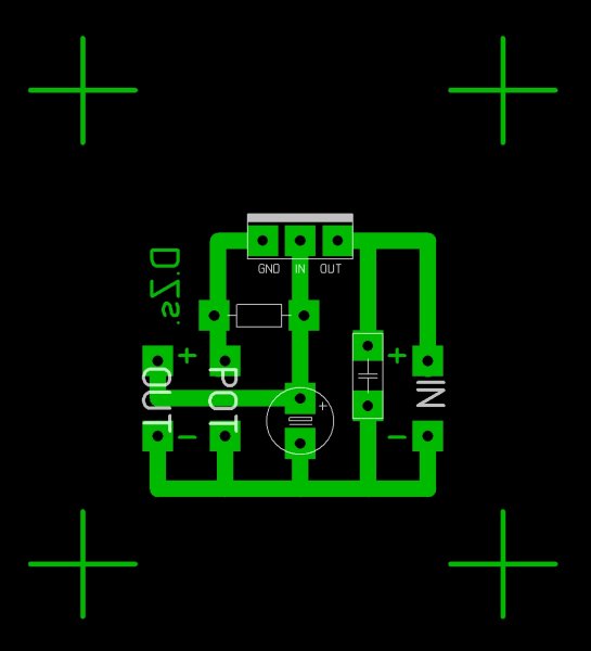

(#) David.zsombor hozzászólása Jún 13, 2010 /
Az kár.Amúgy ez a rajz jó?
(#) nagy_david1 válasza David.zsombor hozzászólására (») Jún 13, 2010 /
Nem tudom észrevetted-e de az IC OUT lába az IN-hez megy és fordítva.
(#) roland0327 válasza nagy_david1 hozzászólására (») Jún 13, 2010 /
Jól mondod! A 7805-nek a bekötese pedig: IN GND OUT.
(#) nagy_david1 válasza roland0327 hozzászólására (») Jún 13, 2010 /
Mondjuk ő LM317-el kísérletezik, de attól még rendesen fel van cserélve a két láb.
